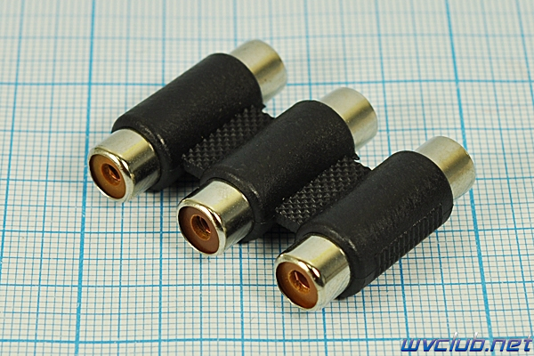

A/V выход под миниджек присутствует , даже кабель в комплекте есть.

Я в курсе про шнур, у меня уже два таких ресивера)) шнур этот мне коротковат и тюльпаны были бы удобнее и проще, но видимо мини джек дешевле сделать и закрепить на плате, вот и перешли все на него((

Согласен. Пришлось такой переходник прикупить.
