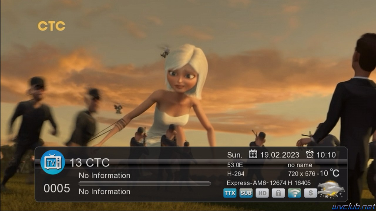

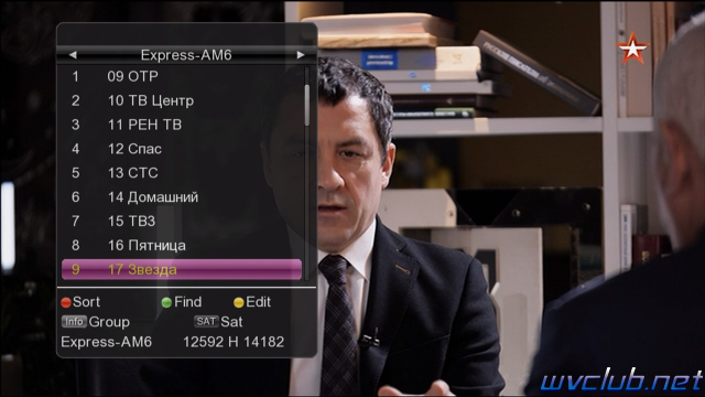

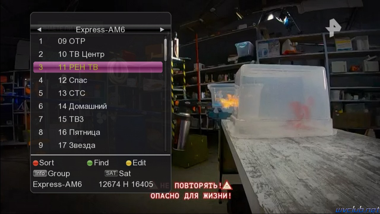

« Ответ #1570 : 19 Февраля 2023, 09:13:22 »
Не сканирует транспондер 12674 Н DVB-S2/8PSK 16405 2/3 на Express-AM6 @ 53° E
отсканировал слепым поиском, ниже на скриншотах видно.
Плохому танцору)))
Версия прошивки от 27.09.2022г.
« Последнее редактирование: 19 Февраля 2023, 10:27:53 от ooolexa »

« Ответ #1571 : 19 Февраля 2023, 10:56:22 »
Плохому танцору)))
а 54.9?? есть возможность выложить дамп с этими спутниками? у меня 27.09.2022 версия EU прошивка
сканирую и слепым и суперслепым
« Последнее редактирование: 19 Февраля 2023, 11:08:01 от SashkoB »
