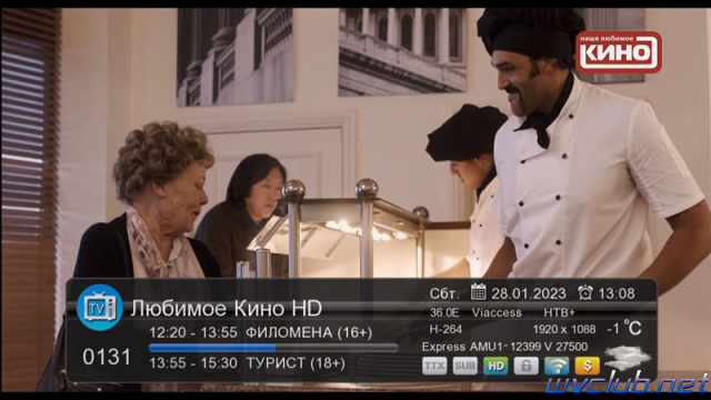

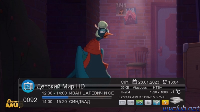

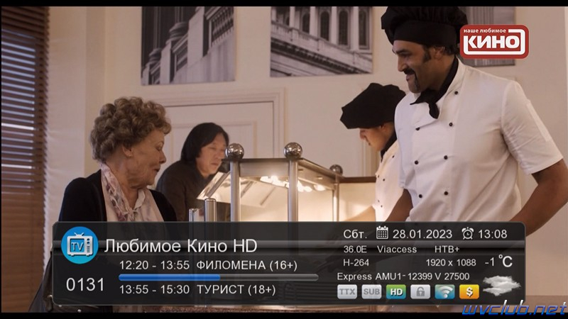

Пидкажить в НТВ+ зьявилися нови канали по новому иденту и невидкриваються...кантора пище все робить...Може дило а прошивки????
« Ответ #1554 : 28 Января 2023, 12:12:25 »
ayserg, просите чтобы шеф нормально докрутил эти каналы, на данный момент на одном из серверов 2 канала идут, а на другом всё полностью, а на третьем пытается успеть декодировать, но видно ключ запаздывает.
