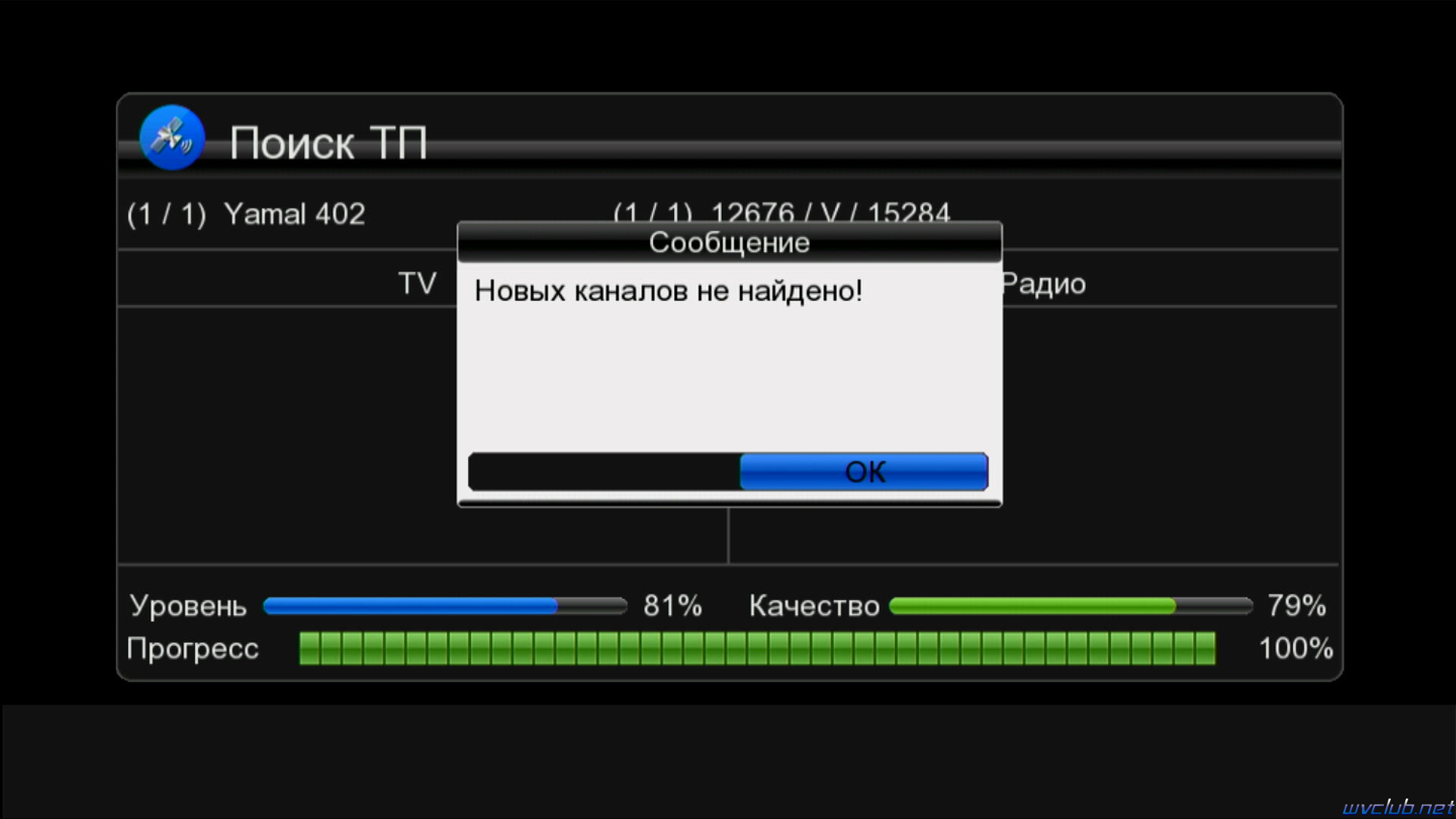

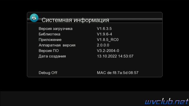

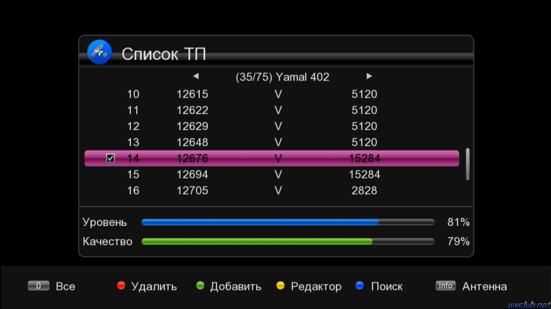

подскажите пожалуйста по приему t2mi с 53 гр. есть куча форосов комбо, прошил прошивкой gx6605s_4M_Combo_Ukraine_Update_13082022, так де пробовал EU версию.  ну не сканирует не один тюнер 12674H 16410. Пробовал раз десять сканировать, пробовал перегружать тюнер. ну ничего он не находит на этой частоте, хотя сигнал есть. и другие тюнера показывают норм. В чем моя ошибка?
« Ответ #1543 : 07 Января 2023, 13:28:11 »

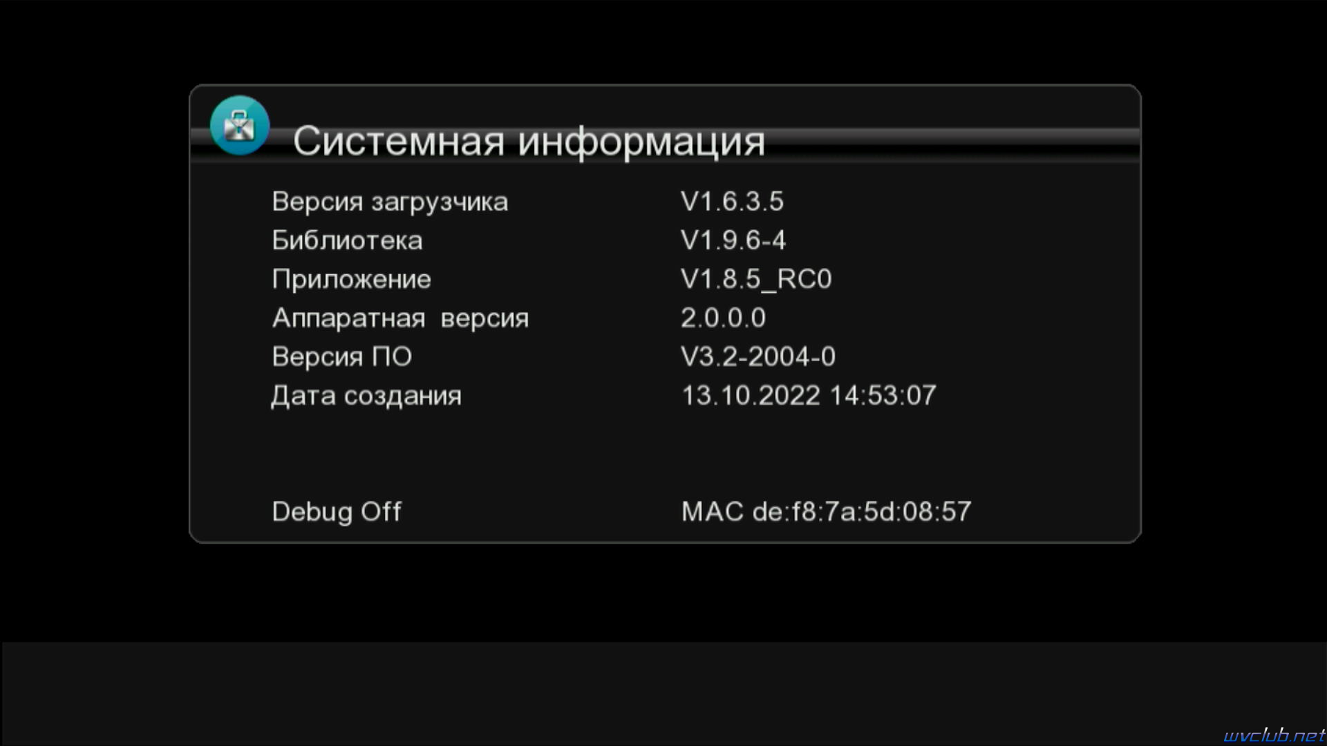

Не вижу вообще проблем с этим ТП, прошивка актуальная на дату 13.10.2022. Напоминаю что запас показателя качество приёма должен быть достаточный для T2MI, у меня он уверенно в 89-90%
В релиз данный софт не попал, так как Cccam для НТВ работает нестабильно. Но думаю версия от 27.09.2022 этот ТП также без проблем при уверенном приёме сигнала.
P.S Проверил на последнем релизе в теме с прошивками от 27.09.2022, при первой попытке сканирования ТП прописались радио каналы, при повторной попытке остальные ТВ каналы данного ТП. Также проблем нет, видео ниже.
« Последнее редактирование: 07 Января 2023, 15:09:32 от ooolexa »

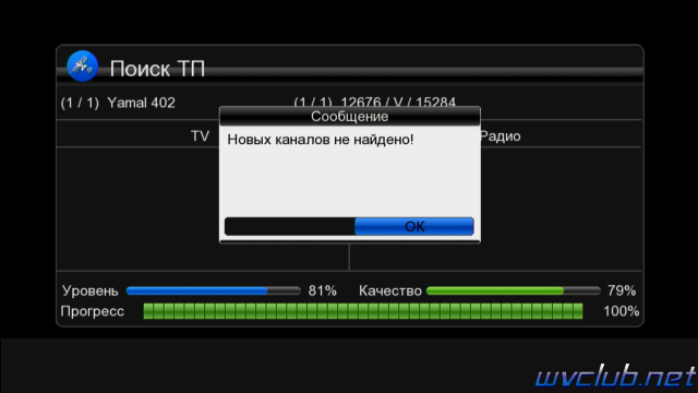

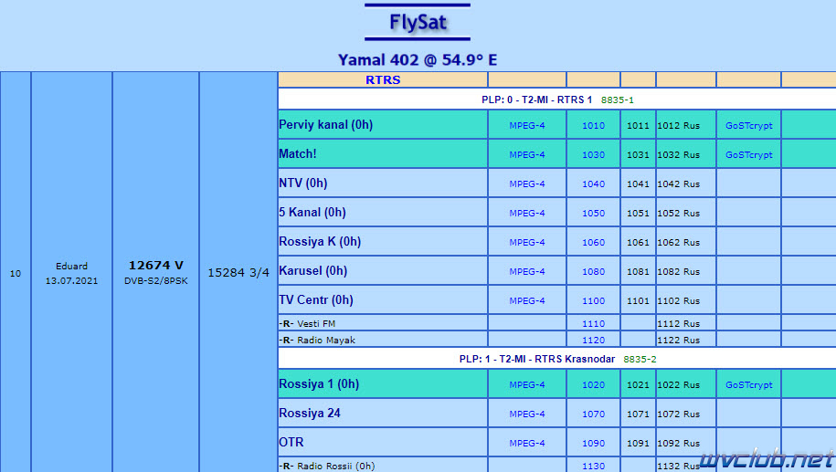

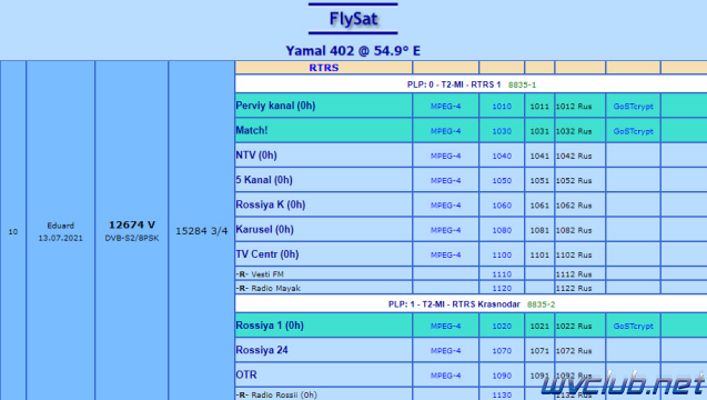

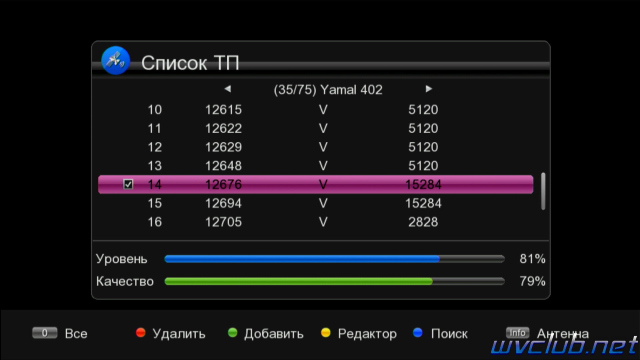

« Ответ #1544 : 08 Января 2023, 11:36:40 »
ooolexa, проверил софт 221013, транспондеры T2-MI  (каналы). Не прописывает каналы: спутник Yamal 402, тр-р. 12674 V 15284. На остальных спутниках проблем нет. Может кто ещё проверит. Спасибо.
