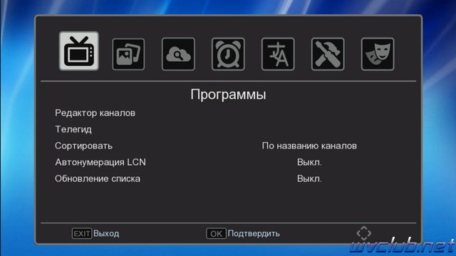

По корректной сортировке каналов вопросы действительно остались. Я проверял следующим образом. На последней июльской прошивке после сброса на заводские сканировал эфир DVB-T/T2 в режиме сортировка по названию каналов, автонумерация LCN выкл. После этого проверял список найденных каналов. Так вот не все позиции в списке размещались строго по алфавиту (например, так: K-1, ICTV, K-2,.., M2, M-1 и т.п.). При попытке отредактировать список, сдвинуть каналы невозможно. После этого подключаю кабельное ТВ и сканирую в режиме DVB-C (147 каналов). Кабельные каналы уже сканируются строго по алфавиту. Затем переключаю список каналов на DVB-T/T2, проверяю и там все каналы уже тоже выровнялись по названию (ICTV, K-1, K-2,.., M-1, M2 и т.д.). В редакторе удаляю все кабельные каналы. Сортировка эфирных каналов остается правильной. Редактирование списка теперь тоже нормально работает, каналы перемещаются в любые позиции. Аналогичная ситуация была и на предыдущих нескольких прошивках.
Еще одно уточнение. У нас в эфире 4 частоты DVB-T2 и 2 частоты в старом DVB-T. Если изначально отсканировать только DVB-T2 каналы, то сортировка сразу работает правильно и каналы перемещаются в редакторе.

« Ответ #1084 : 25 Июля 2018, 08:44:33 »
abrkot, потому как сделали чтобы работал корректно пункт сортировка. Это общий рабочий список, добавляйте каналы в фаворит и пользуйтесь, там сортировка будет соответствовать.
Ещё раз проверил, как выполнял предварительный этап действий, первоначально выставил настройки,
Программы
Редактор каналов
Телегид
Сортировать                   По названию каналов
Автонумерация LCN   Выкл.
Обновление списка     Выкл.
удалил все каналы если они были до этого отсканированы, произвел ручной поиск по частотным каналам и далее отредактировал список каналов в своей последовательности удобной для меня.
Всё далее хранится как при выключении в режим ожидания, так и из сети полностью, первоначальное выключение конечно корректно делать в режим ожидания.

Сортировать                   По частоте
выбрал этот вариант. все каналы разбежались, зато теперь при ручном редактировании встают на указанные места.
