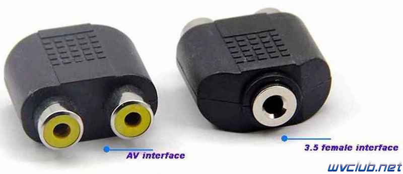

 По звуку -  из рессивера звук надо брать через переходник из комплекта
 3.5 на тюльпаны .
 Простой аудио 3.5 туда не годится  - длина у него  меньше и может неправильно контачить.

Alex77701 Как уже писал odesasha из рессивера звук надо брать через переходник. Тюнер > кабель из комплекта > переходник с тюльпанов на 3.5 > колонки. Картинка переходника ниже.
Выбор антенны зависит от условий приёма. Чем дальше от вышки тем слабее сигнал, лучше выбирать наружную. Чем ближе к вышке сигнал лучше, можно вполне обойтись и комнатной даже без усилителя. Чтобы рекомендовать антенну, нужно знать Ваши условия приёма.
