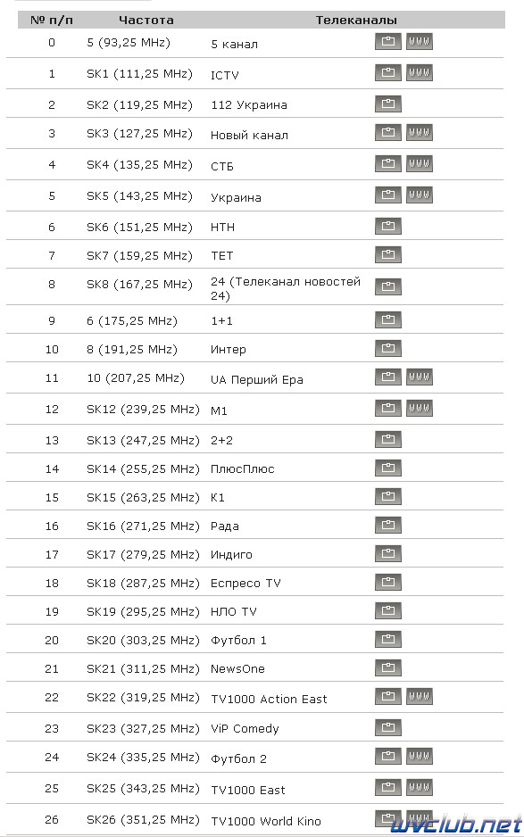

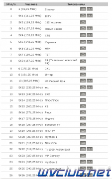

Купил Т62а только ради кабельного телевидения Триолан в Киеве, чтобы смотреть по HDMI в 1080 на 55 дюймах и первая незадача, что при сканировании не находит каналы низкой частоты, притом что это основные популярные каналы; ICTV (111.25), Украина (143.25), Новый (127,25), СТБ (135.25), 1+1 (175.25), Интер (191.25) и др. Ввод частот при ручном поиске ничего не дает. Тюнер Воля без проблем показывает всё, но тюльпаны на экране 4К, сами понимаете.
Подскажите, что сделать, сдавать обратно? Может есть пониженная по частоте прошивка? Спасибо
« Ответ #824 : 01 Июня 2018, 22:08:03 »
Ilun, а первую страницу и первое сообщение не пробовали читать?
