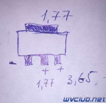

Теперь картина такая. Взял другой блок питания рабочий полностью. На выходе 1.77V , на входе 3.65V. Сори не правильно написал и дал не ту фотку. Разобрался) Вот теперь правильно. Извиняюсь.

Теперь картина такая. Взял другой блок питания рабочий полностью. На выходе 3.65V , на входе 1.77V
наоборот быть не может

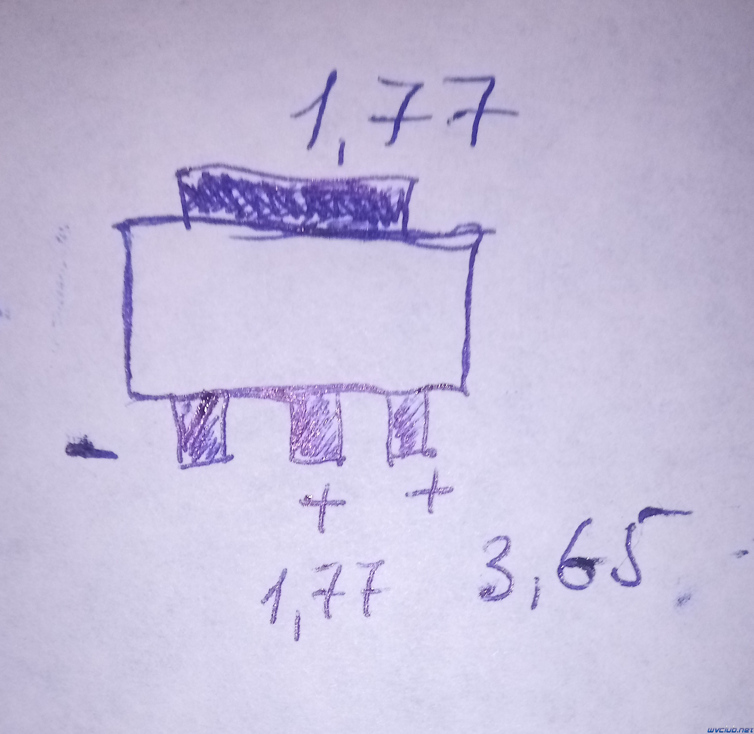

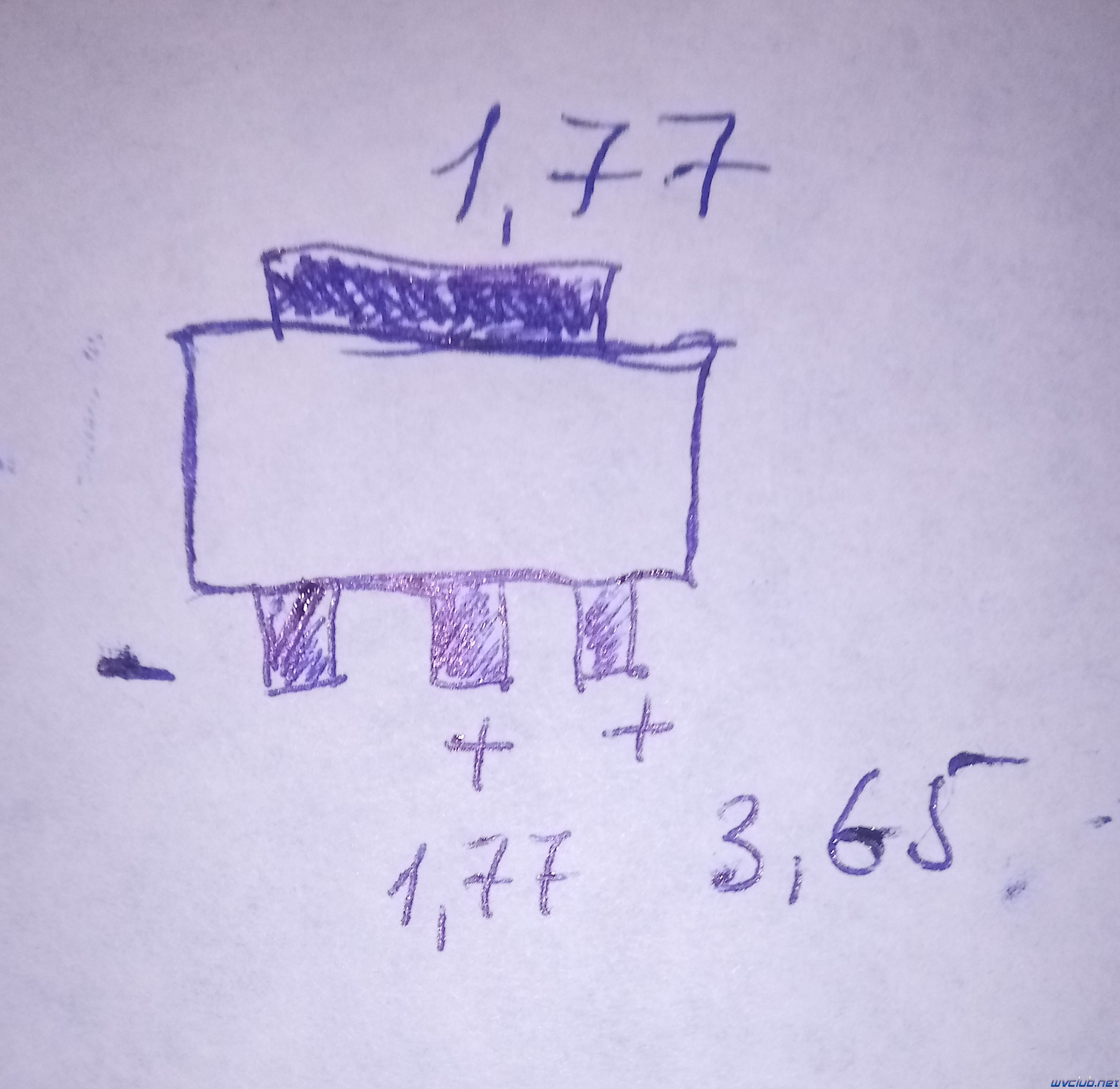

World Vision T62D. Посмотрите фото, я подписал все напряжения, в предыдущем посте.

Я извиняюсь, не правильно подписал напряжения. Вот теперь правильно. На входе 3.65V, а на выходе 1.77V

3.65 по входу правильно,перед ним стоит два диода
на выходе 1.77V- норма
