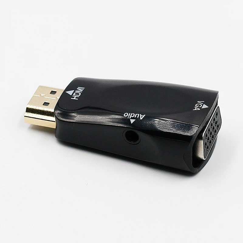

если даже в NTSC режим 480p не показывает, то скорей всего причина в HDCP.
Тогда взять на AliExpress любой конвертер HDMI > VGA и подключиться к монитору через VGA-вход.

Еще раз повторяю - любые конвертеры HDMI > VGA перечисленные в ссылке.
Например, такой (с выходом звука на компьютерные колонки):
или гибкий (тоже с выходом звука)
Практика подтверждает эту теорию или в результате мы получим неподдерживаемое разрешение, но уже на VGA? Как, например это задействовать для монитора 1280х1024? Я пробовал кабель HDMI-DVI - ни одно разрешение не сработало.
Конвертер HDMI-VGA, похожий на второе фото из поста userwvp, у меня работает с WV Premium, Strong SRT 8501, 8502, 8204 и мониторами Samsung 940N (1280х1024) и Samsung 795MB. Для каждой пары нужно подбирать настройки и тюнера и монитора. Проще всего сопрягать  Premium.
Звук пришлось брать с тюльпанов, выход адаптера сильно шипит (возможно брак моего экземпляра)
вот по поводу как у вас пишут, что иногда бывает:
Цитата: Pycuk
то ли бракованный или штекер от колонок у меня плохой, вообщем звуковое гнездо работает, когда штекер от колонок прижимаю к одной из сторон внутри разъема в этом переходнике
Цитата: eretik
Всё работает, но… звук иногда пропадает — не часто, раз неделю-две.
Для лечения надо вынуть и вставить обратно аудиоштеккер из переходника
или вот:
Цитата: Aslan54
Звук правда немного подхрипывает, то ли какие то помехи кабель собирает?
Цитата: kozyrevskii
У меня тоже такая проблема со звуком была. Оказывается звук становится нормальным при подключении доп питания. У меня модель с входом питания micro usb и выходом звука mjack 3,5. Особенно сильно хрипел при перемешении мышкой окон по экрану. Но все решилось.
В любом случае работают на любых приставках DVB-T2.
Конечно, удобнее всего подбирать подходящий видеорежим, когда на пульте приставки есть отдельная кнопка V-FORMAT.
Впрочем, настроить надо только один раз, поэтому можно и без кнопки, как обычно через меню, а для удобства настройки временно подключить параллельно "тюльпанами" телек.
Ну и конечно всегда начинать с NTSC, потому что он 60 Гц.

Подумываю приобрести адаптер HDMI-VGA и попробовать с ним.
Не работает. Только что проверил на своём монике.
"нет сигнала" и всё.

60Гц (NTSC) выставляли?
На каком чипе Ваш адаптер?
Дешёвые бывают на EP94Z1E, AG6200 и LT8511, дорогие на Chrontel CH7101B, на эти жалоб по поводу работоспособности не видел.
Ещё не все мониторы поддерживают разрешения 1280x720 (HD Ready) и 1920х1080 (FullHD) по VGA, адаптер сам их не скалит, а приставка другие выдавать не умеет.
Пока заказал на али самый дешёвый адаптер за два с копейками бакса, в отзывах на который есть успешный опыт подключения какого-то простого ресивера с фото.
P.S. Первой моей идеей как завести монитор было применение активного 3 in 1 HDMI сплиттера  типа такого
Там в названии не просто так упомянуты игровые консоли, в нете пишут что эти коробочки позволяют обойти защиту HDCP с них.
« Последнее редактирование: 24 Апреля 2018, 22:30:16 от vigera »
480p через конвертер по-любому будет - это стандартный режим VGA. А выше - как повезет.
