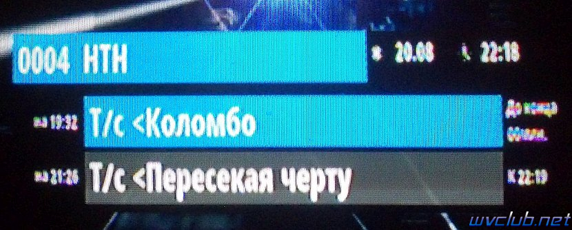

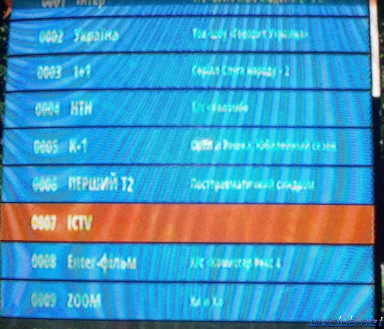

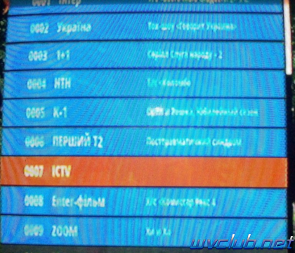

Оно то да... Новое поведение цифрового индикатора, когда он показывает канал только 5 секунд, а потом переключается на время - фича, на мой взгляд, спорная, ну да ладно. Появление новых функций (YouTube, IPTV) - как бы даже неожиданно, но приятно. Однако тут всегда подчеркивали, что основная функция обсуждаемых приставок - это просмотр Т2. И вот тут досадно, что в новых прошивках до сих пор так и не исправили ошибку отображения информации о текущей передаче, которая высвечивается при переключении каналов, нажатии кнопки INFO и на списке каналов, высвечиваемом по кнопке OK. Я описывал эту проблему еще в обсуждении "бабушки" Т70 (несколько постов, начиная с этого. Ну а Т63 - очевидно её родной "дедушка". Напомню суть. Через некоторое время после включения приставки информация о текущей передаче (INFO) перестает обновляться и шкала времени застывает на "упоре" ("До конца 00 минут"). На скриншоте ниже видно, что текущее время 22:18, следующая передача должна была начаться в 21:25, но информация перестала обновляться. На втором скриншоте показан список каналов, вызываемый кнопкой ОК. На нем видно, что практически по всем каналам шкала времени текущей передачи стоит "на упоре". Извините за качество картинок, с ЭЛТ-телевизора лучше не получилось.
только какое время это некоторое? Я этой проблемы не вижу.
