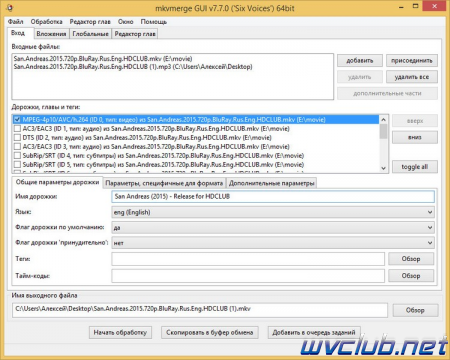

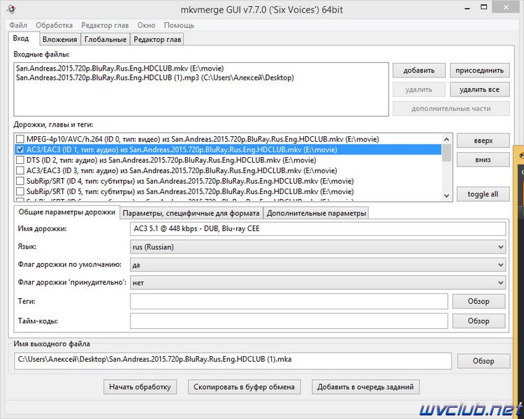

Открываем установленный конвертор mkvmerge GUI по кнопке Добавить открываем выбранный нами файл с расширением .mkv

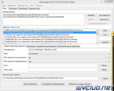

В окне программы : Дорожки, главы и теги, видим все что присутствует из информации в видео файле, нам требуется звуковая дорожка с русской озвучкой видео, я выбрал из файла первую на угад AC3 5.1 @ 448 kbps - DUB, Blu-ray CEE, в принципе увидеть какая аудио дорожка имеет соответствующую озвучку можно в любом медиаплеере или специальной программе MediaInfo.

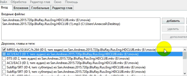

На остальной информации которая присутствует в видео у Вас ничего не должно остаться выделенным галочками, только одна выделенная аудио дорожка которая нам нужна с русской озвучкой.
Далее в окне имя выходного файла по кнопке Обзор указываем куда сохранить нашу аудио дорожку, никакие другие изменения делать не требуется, не изменять имя файла и расширение, только указать куда сохранить и нажимаем Начать обработку, буквально две минуты и у меня появился файл : San.Andreas.2015.720p.BluRay.Rus.Eng.HDCLUB (1).mka

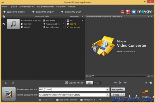

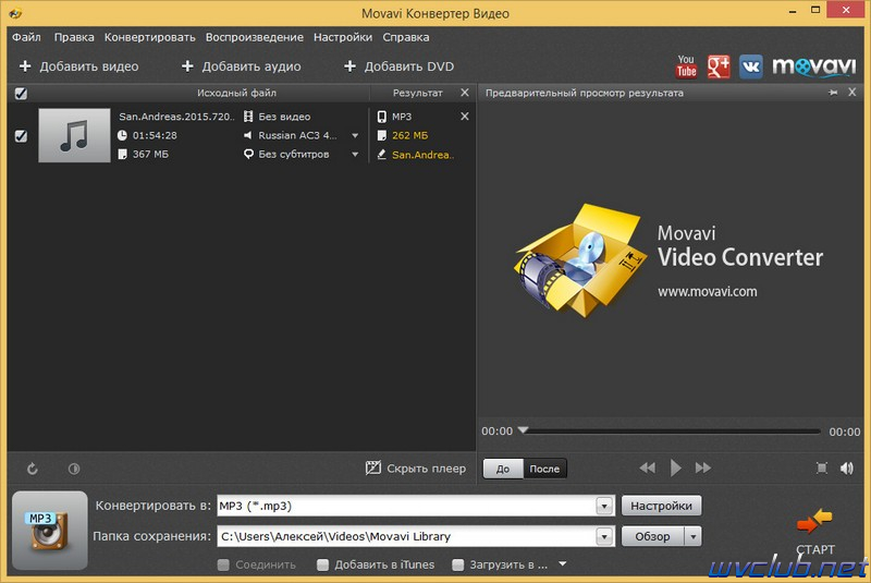

Далее данный файл открываем в конверторе Movavi Video Converter и конвертируем в расширение .mp3, времени заняло чуть больше, и по истечении 9 минут я получил файл : San.Andreas.2015.720p.BluRay.Rus.Eng.HDCLUB (1).mp3 объемом памяти 262Мб

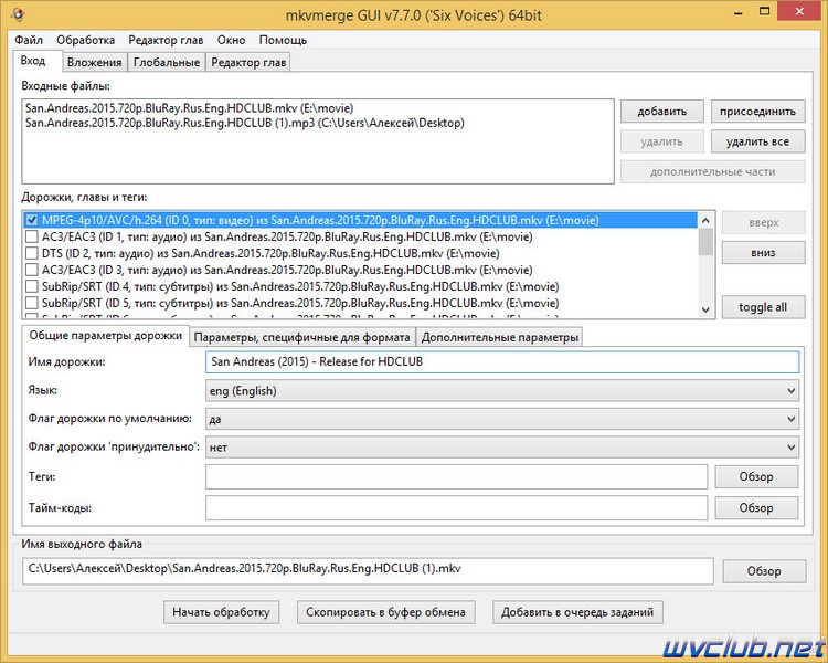

Возвращаемся опять в mkvmerge GUI и в окне программы Входные файлы, а именно напротив нажимаем кнопку Добавить и открываем наш только что сконвертированный файл с расширением .mp3
Далее в окне программы Дорожки, главы и теги   у нас должна быть выделена дорожка видео это первый файл и MP3 это только что добавленный файл и больше ничего, опять же выбираем по кнопке Обзор в нижнем правом углу куда сохранить наш финальный результат, нажимаем Начать обработку.
