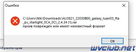

« Ответ #1062 : 23 Сентября 2019, 21:30:42 »
У меня Прошивка World Vision Premium от 19.09.2019  не загружается
Оффлайн basist66
  • Модель ресивера: World vision Premium
« Ответ #1063 : 23 Сентября 2019, 21:54:31 »
У меня тоже не получалось 7-ZIP а потом WinRAR открыл архив
