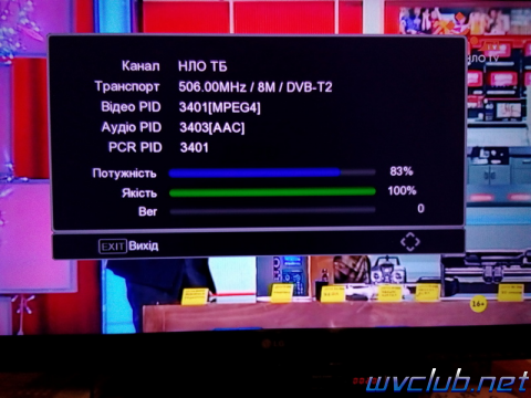

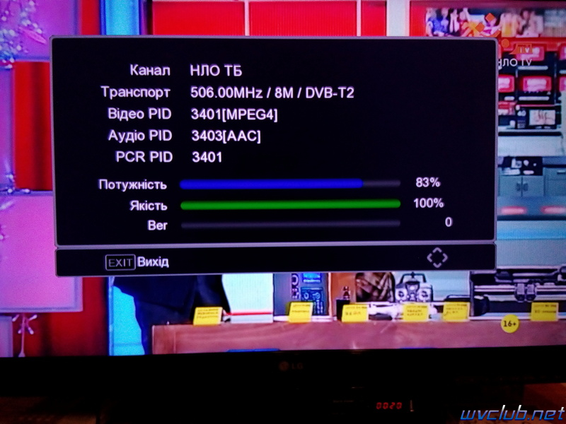

« Ответ #1081 : 02 Января 2018, 22:09:55 »
Да, на НЛО звука нет. Звук стали передавать в ААС.
« Ответ #1082 : 02 Января 2018, 23:02:03 »
понятно, спасибо
Он и был на НЛО ТВ в ААС.
А как на других каналах ? На каком-то из белорусских музыкальных каналов тоже в ААС (вроде на том, что в UHD).
« Ответ #1084 : 02 Января 2018, 23:20:10 »
есть парук разновидностей ACC и ACC-HE сейчас много измений на украинских каналах, надо смотреть, терпение....
