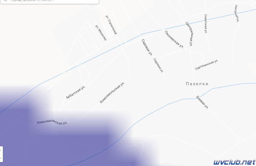

Скажите. Почему может ловить 1 мультиплекс из двух возможных.

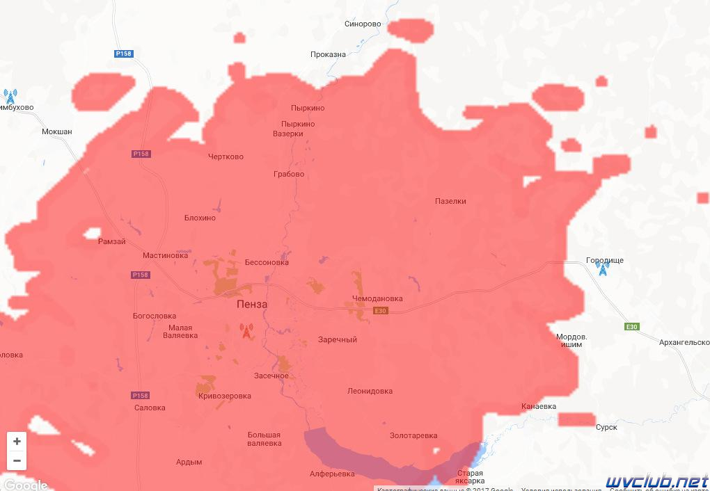

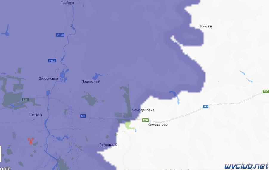

Я тоже долго не мог понять, почему РТРС1 идет стабильно а РТРС2 очень плохо, пока не увидел по карте. что 1й идет на одной частоте с двух направлений (30 и 69 км) а 2й только с 69км. Разность в направлениях 12 градусов. Доворот антенны позволил смотреть 2й мультиплекс.

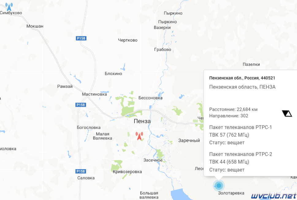

Если интересно, вот мое местоположение. В Пензе с одной антенны вещается 2 мультиплексора, но видно за ней, что еще одна антенна есть. Возможно из-за этого с одного мультиплексора лучше принимается? Усы есть. Но что меня удивило, аналоговые каналы ни в какую не хотят ловиться, возможно усы уже окислились.

Да, в вашем населенном пункте трудно не поймать 1й мультиплекс, т.к. к вам приходит сигнал с четырех сторон. Удаления примерно равны, направления примерно перпендикулярны. И про "еще одну антенну" вы правильно написали.
    Могу предположить, что ваша антенна направлена на Шемышейку а не на Пензу. Может на Кондоль или Городище. Проверьте на всякий случай, правильно ли  направлена антенна. Если два других ваших тюнера с этой антенной ловят 2й мультиплекс, то я не прав.

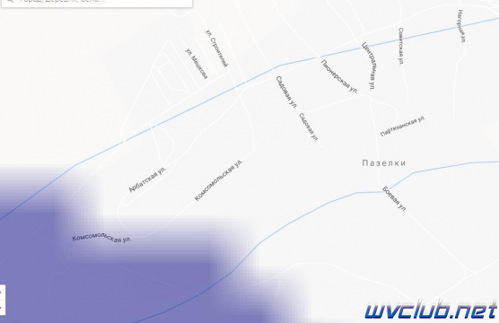

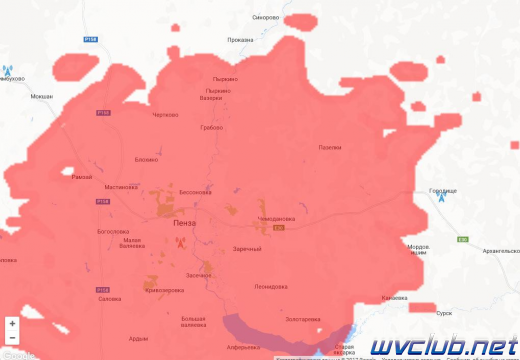

Скажите. Почему может ловить 1 мультиплекс из двух возможных. Причем шкалы и качества и уровень сигнала при приеме с  1 мультиплекса под 100%. Антенна дельта, усилитель 16 db, до вышки примерно 30 км. Вообще со шкалой качество у этого ресивера явно не все в порядке, должно показывать в районе 50%
    Могу предположить, что ваша антенна направлена на Шемышейку а не на Пензу. Может на Кондоль или Городище. ......
Accent-58 Посмотрите зоны покрытий по карте предоставленной  Bazilio.
Получается Ваш населённый пункт не весь может принимать первый мультиплекс.
Последняя картинка - трасса покрытия , делал на сайте https://linktest.ru/. Вы можете её сделать более точную если укажите второй точкой свой дом на карте. (Я просто ткнул в ценрт населённого пункта)

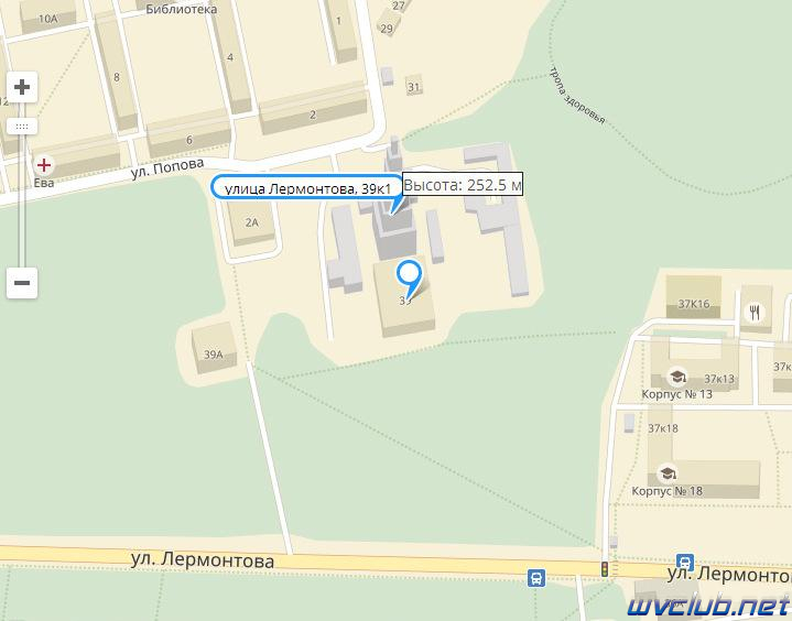

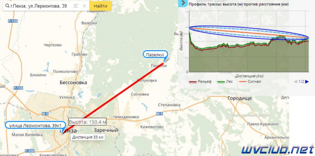

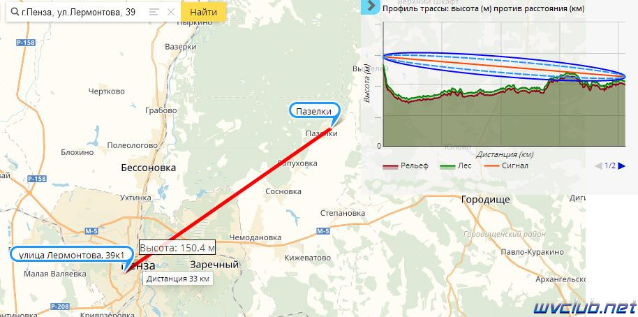

 Chip300 прав в том, что нужно построить трассу от телевышки до вашей анттенны. Телевышка Пензы здесь. Для привязки к местности уменьшите изображение, затем найдите вышку на этой карте высот и отметьте маркером "начало". Затем найдите свой дом  и отметьте маркером "конец". Внизу введите высоты антенн и нажмите "Update" (вышка 186м). Вы увидите, есть ли препятствия на трассе.
У меня доступ к карте высот ограничен, но судя по тому, что удалось построить (Золотаревка) , шансов устойчиво принимать Пензу практически нет из-за снижения высоты местности в противоположном от города направлении. Даже интересно, откуда сигнал в 300х метрах.

К сожалению карта работает нестабтльно. Лучше всего с Ореrа под виндовс XP SP2 или SP3. Работать нужно быстро, похоже там лимит по времени. Увидел ваше размещение. Удалось пострить трассы. На рис.1 - одна из самых благоприятных точек. Дальше на север вдоль леса - хуже (рис. 2) Рис. 3 -еще хуже, примерно так, как у вас (рис 4).
Шанс у вас есть, но это уже область шаманства или любительства. В ваших условиях уровень сигнала нелинейно зависит от  высоты антенны над землей и непредсказуемо от места установки. Т.е. с увеличением\уменьшением высоты, перемещением пр горизонтали  будут наблюдаться минимумы и максимумы уровня. Период не помню, но на канале 44 может хватить изменения высоты на 50 см. Иногда путем перемещения антенны по горизонтали и вертикали удается найти стабильную точку  и в более тяжелых условиях приема.

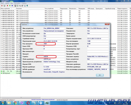

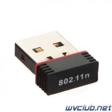

В выходные приобрел World Vision T62D, шёл с WI-FI адаптером Орбита WD-307 на чипе MT7601. Прошил прошивкой от 31.08.2017. Подключил адаптер и началось, то подключится, то отключится, в общем значок моргал как гирлянда. Расстроился. Дома валялся без дела WI-FI адаптер D-Link DWA-140 на чипе Ralink RT2870, воткнул на удачу и о чудо всё заработало на ура! Вот, может кому пригодится!
В Киеве 6 км от вышки словил 32 канала T2 на 2-х метровый кусок антенного кабеля. Еще не прошивал.
Тоже дома валялся такой Wi-fi приемник . Поставил на удачу и инет заработал. Потом на компе инфу посмотрел и увидел 7601помимо RT2870. На каком чипе все таки у меня работает Wi-Fi приемник?
