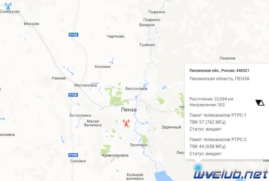

Скажите. Почему может ловить 1 мультиплекс из двух возможных.
Я тоже долго не мог понять, почему РТРС1 идет стабильно а РТРС2 очень плохо, пока не увидел по карте. что 1й идет на одной частоте с двух направлений (30 и 69 км) а 2й только с 69км. Разность в направлениях 12 градусов. Доворот антенны позволил смотреть 2й мультиплекс.

Если интересно, вот мое местоположение. В Пензе с одной антенны вещается 2 мультиплексора, но видно за ней, что еще одна антенна есть. Возможно из-за этого с одного мультиплексора лучше принимается? Усы есть. Но что меня удивило, аналоговые каналы ни в какую не хотят ловиться, возможно усы уже окислились.
« Ответ #649 : 22 Ноября 2017, 21:06:38 »
Да, в вашем населенном пункте трудно не поймать 1й мультиплекс, т.к. к вам приходит сигнал с четырех сторон. Удаления примерно равны, направления примерно перпендикулярны. И про "еще одну антенну" вы правильно написали.
    Могу предположить, что ваша антенна направлена на Шемышейку а не на Пензу. Может на Кондоль или Городище. Проверьте на всякий случай, правильно ли  направлена антенна. Если два других ваших тюнера с этой антенной ловят 2й мультиплекс, то я не прав.

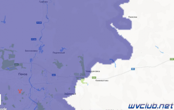

Скажите. Почему может ловить 1 мультиплекс из двух возможных. Причем шкалы и качества и уровень сигнала при приеме с  1 мультиплекса под 100%. Антенна дельта, усилитель 16 db, до вышки примерно 30 км. Вообще со шкалой качество у этого ресивера явно не все в порядке, должно показывать в районе 50%
    Могу предположить, что ваша антенна направлена на Шемышейку а не на Пензу. Может на Кондоль или Городище. ......

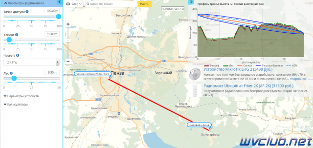

Accent-58 Посмотрите зоны покрытий по карте предоставленной  Bazilio.
Получается Ваш населённый пункт не весь может принимать первый мультиплекс.
Последняя картинка - трасса покрытия , делал на сайте https://linktest.ru/. Вы можете её сделать более точную если укажите второй точкой свой дом на карте. (Я просто ткнул в ценрт населённого пункта)
Направлено 100% на Пензу.......... Именно этой антенной с другими ресиверами не пробовал ловить. Но точно такой же антенной на расстоянии 300м и выше на 6 метров ловит (этим ресивером и тек же качество под 100%). В округе нас есть только одна вышка с двумя мультиплексами, это в г. Пенза.
Возможно, если Вашу антенну на 6 метров поднять она тоже ВСЁ покажет. Удачи.

 Chip300 прав в том, что нужно построить трассу от телевышки до вашей анттенны. Телевышка Пензы здесь. Для привязки к местности уменьшите изображение, затем найдите вышку на этой карте высот и отметьте маркером "начало". Затем найдите свой дом  и отметьте маркером "конец". Внизу введите высоты антенн и нажмите "Update" (вышка 186м). Вы увидите, есть ли препятствия на трассе.
У меня доступ к карте высот ограничен, но судя по тому, что удалось построить (Золотаревка) , шансов устойчиво принимать Пензу практически нет из-за снижения высоты местности в противоположном от города направлении. Даже интересно, откуда сигнал в 300х метрах.

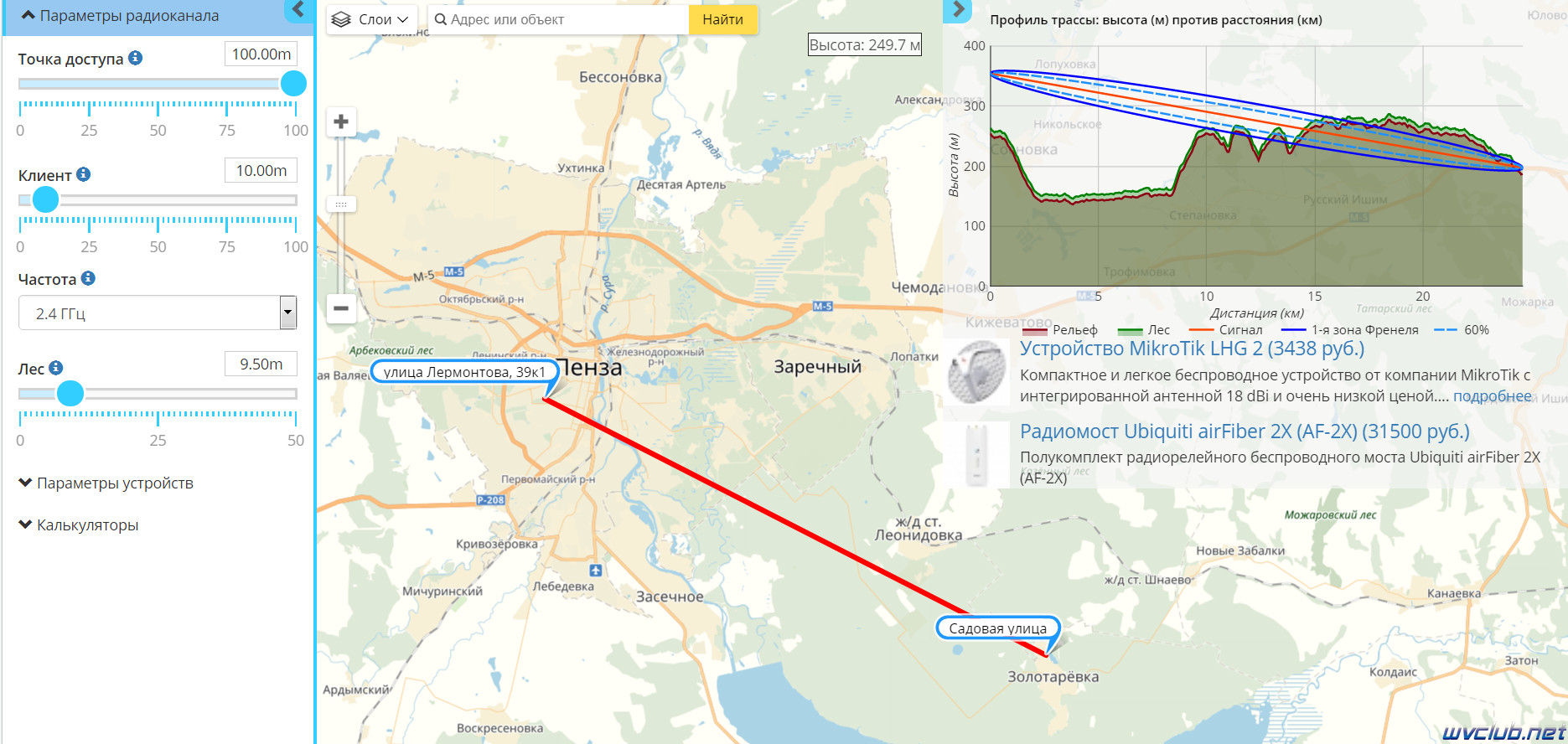

Спасибо за развернутый ответ. На этой http://22dx.ru/online/karta-vy-sot/ карте не могу отметит, в 3х браузерах попробовал, вылетает ошибка  Elevation service failed due to: OVER_QUERY_LIMIT
У многих в Золотаревке принимает цифра, в основном у тех, кто повыше. Вот на сайте http://linktest.ru построилось так, только не понятно ,что вбивать в первоначальные настройки, но видно, что мы в яме и теперь даже мне понятно, что принимать не должно, и даже не смотря на то, что от дома до леса около 300 метров, по одному адресу у меня ловит оба мультиплекса. Второй адрес (где пытаюсь поймать) расположен в 50 метрах от пруда, рядом с боку на расстоянии 50 метров высокие деревья, до леса примерно 500 метров, и эта точка ниже первой на 6 метров. Так же на первой точке столб сосновый, на второй металлический.

К сожалению карта работает нестабтльно. Лучше всего с Ореrа под виндовс XP SP2 или SP3. Работать нужно быстро, похоже там лимит по времени. Увидел ваше размещение. Удалось пострить трассы. На рис.1 - одна из самых благоприятных точек. Дальше на север вдоль леса - хуже (рис. 2) Рис. 3 -еще хуже, примерно так, как у вас (рис 4).
Шанс у вас есть, но это уже область шаманства или любительства. В ваших условиях уровень сигнала нелинейно зависит от  высоты антенны над землей и непредсказуемо от места установки. Т.е. с увеличением\уменьшением высоты, перемещением пр горизонтали  будут наблюдаться минимумы и максимумы уровня. Период не помню, но на канале 44 может хватить изменения высоты на 50 см. Иногда путем перемещения антенны по горизонтали и вертикали удается найти стабильную точку  и в более тяжелых условиях приема.

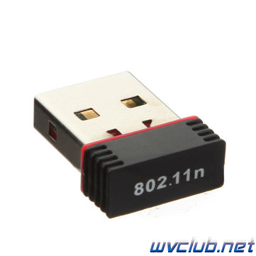

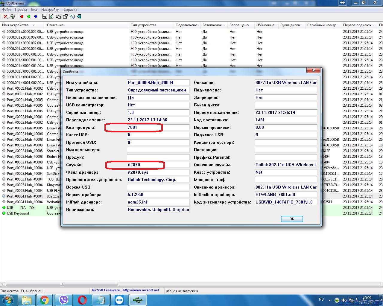

В выходные приобрел World Vision T62D, шёл с WI-FI адаптером Орбита WD-307 на чипе MT7601. Прошил прошивкой от 31.08.2017. Подключил адаптер и началось, то подключится, то отключится, в общем значок моргал как гирлянда. Расстроился. Дома валялся без дела WI-FI адаптер D-Link DWA-140 на чипе Ralink RT2870, воткнул на удачу и о чудо всё заработало на ура! Вот, может кому пригодится!
В Киеве 6 км от вышки словил 32 канала T2 на 2-х метровый кусок антенного кабеля. Еще не прошивал.
Тоже дома валялся такой Wi-fi приемник . Поставил на удачу и инет заработал. Потом на компе инфу посмотрел и увидел 7601помимо RT2870. На каком чипе все таки у меня работает Wi-Fi приемник?
