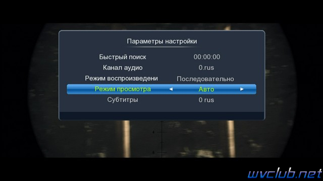

В Т 62 D формат экрана (3:4, 9:16) можно менять только в режиме "телевидение". В режиме "мультимедия" при просмотре фильмов с флешки на телевизоре формата 3:4 изображение всегда вытянуто по вертикали! На телевизоре нет функции переключения формата изображения. Можно каким то образом сделать переключение формата изображения при просмотре кинофильмов либо в меню, либо на пультике?
« Ответ #171 : 18 Сентября 2017, 15:32:32 »
chaun73, есть там замечательная кнопочка инфопанели настройка, иконка шестерёнка, выбираем её.
Далее в доп меню меняем формат экрана под свои критерии и требования.

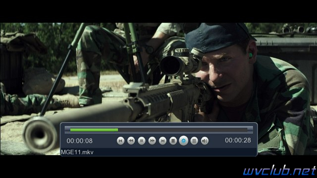

« Ответ #175 : 18 Сентября 2017, 17:14:56 »
kori, у меня на скриншоте фильм с разрешением экрана 1280x536, как видно ничего по высоте не вытягивает, отображает корректно.
