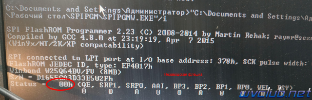

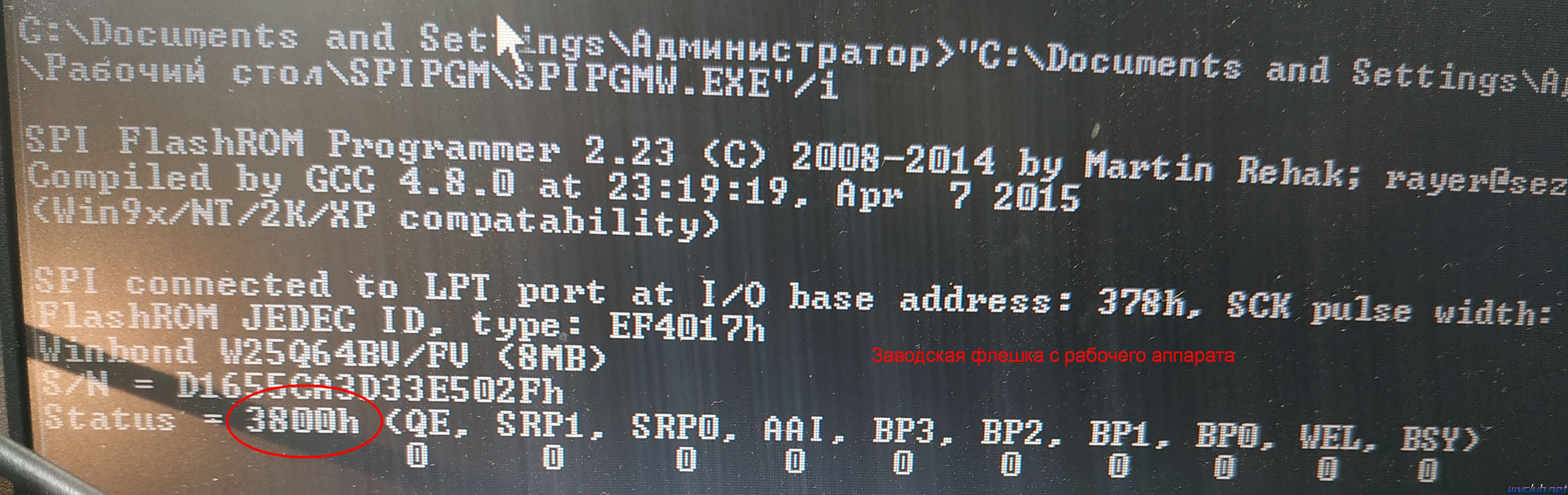

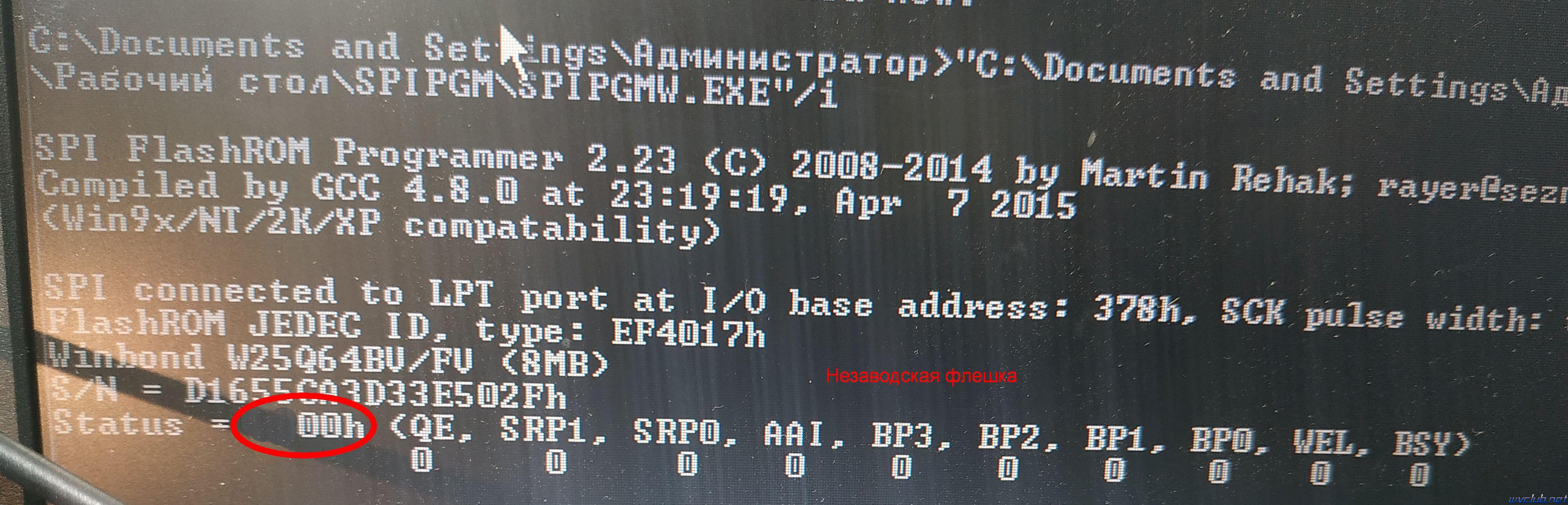

Обнаружил такие отличия при чтении статуса у флешек (см. вложения):

DSGhost, а почему у вас на кортинке flash2 закрашены первые символы?
Если в теме, тогда логично подумайте если сливаете дамп (содержимое рабочая часть памяти если что), а фулфлэш и в африке фулфлэш, когда шьете обратно в другую память (такую же по внешним параметрам), то почему приставка не грузится.

Потому что status word заводской микросхемы 3800h
А status word незаводской микросхемы 00h
Ну ок, возможно сливаю не все, предположим.
