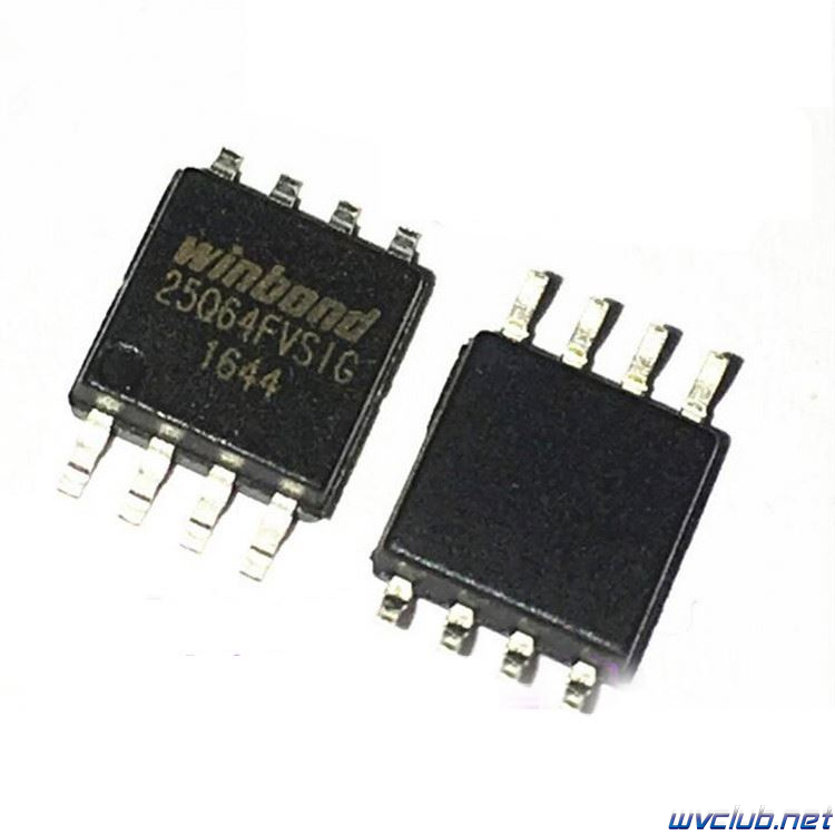

  DSGhost, посмотрите .pdf старшего брата Winbond W25Q64FVSIG. Обратите внимание на абзац "Advansed Securitu Features" на стр..5 и п.4.3 на стр. 10 "Write Protect (/WP)".
  Я не специалист по взлому аппаратной защиты, но на всякий случай посмотрел бы, что выдает программатор на вывод "/WP" (защита от записи в регистр статуса) W25Q64FVSIG  во время записи. Если "0", попробовал бы дать "1".
  P.S. Выше написанное - результат очень поверхностного анализа описания микросхемы. На практике не проверено. Скажу больше - удивлюсь, если сработает.

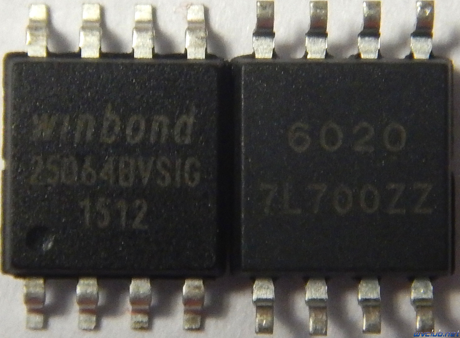

Кто подскажет, оригинальная микросхема w25q64fvsig или w25q64bvsig ?
Лазерная гравировка мешает прочитать название...

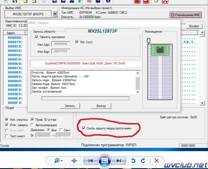

В программе wizardprog есть такая галочка. Без нее нифига не получается. Я вам писал ранее смените софт.
« Последнее редактирование: 22 Декабря 2019, 18:16:22 от Sanches235 »

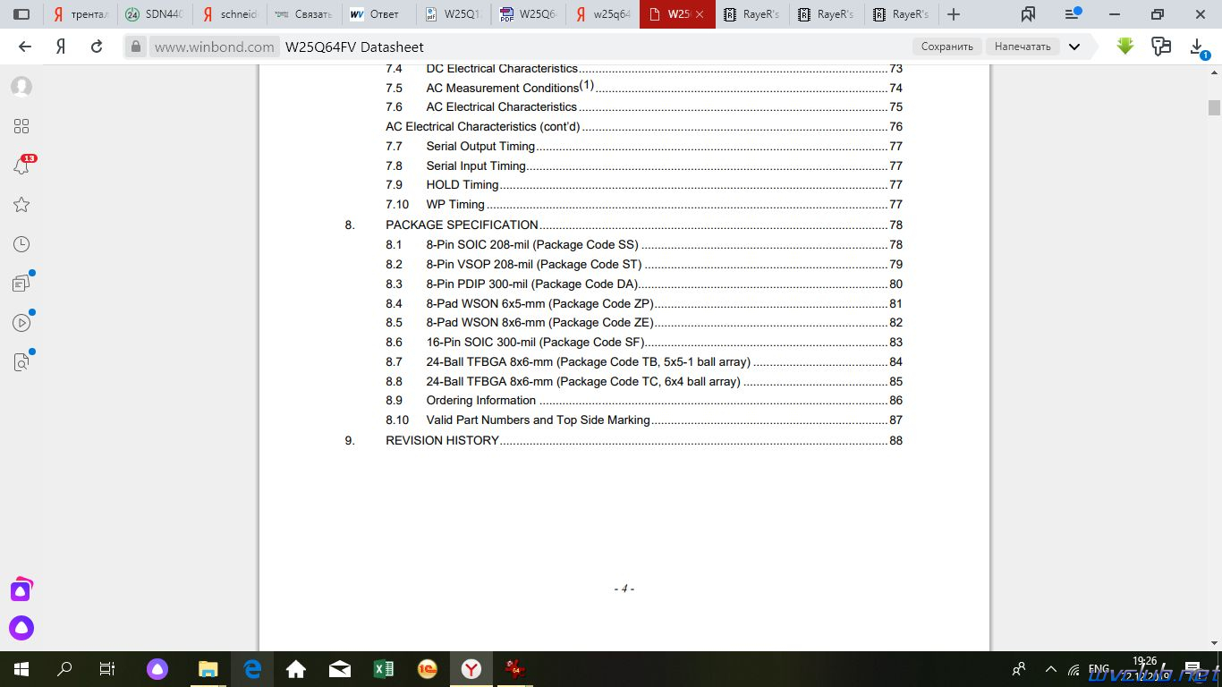

Не хотите работать с документацией. Посмотрите, что такое корпуса В и F на стр. 4
Хорошо, я попробую сменить софт
Но оба моих программатора (и софта) перед записью/чтением дают команду на снятие защиты
« Ответ #320 : 22 Декабря 2019, 18:27:32 »
DSGhost, в начале пользования тоже возникали проблемы с память. Все шилось, но на аппарате не работали. Помогли "старшие братья" рассказали про галочку и все пошло. ни разу не было с тех времен проблем.
Посмотрел.
На странице 4 вашего даташита нет упоминания об этом

Посмотрел.
п. 10.6 и 10.7

F и B после w25q64 это не корпуса, 100%
Как пример, можете глянуть мое вложение, где две микросхемы в копусе SOIC-8 имеют разные индексы

Вы правы, это не корпус, погорячился. В на  сайте производителя не вижу, а в описании F  есть много интересного. Например код 3800h означает запрет записи в Security  Registers, код по умолчанию 0000 - разрешение.  Значит программатор регитр статуса не прописал. Одна из возможных причин - наличие аппаратной защиты, т.е."0" на выводе микросхемы.
