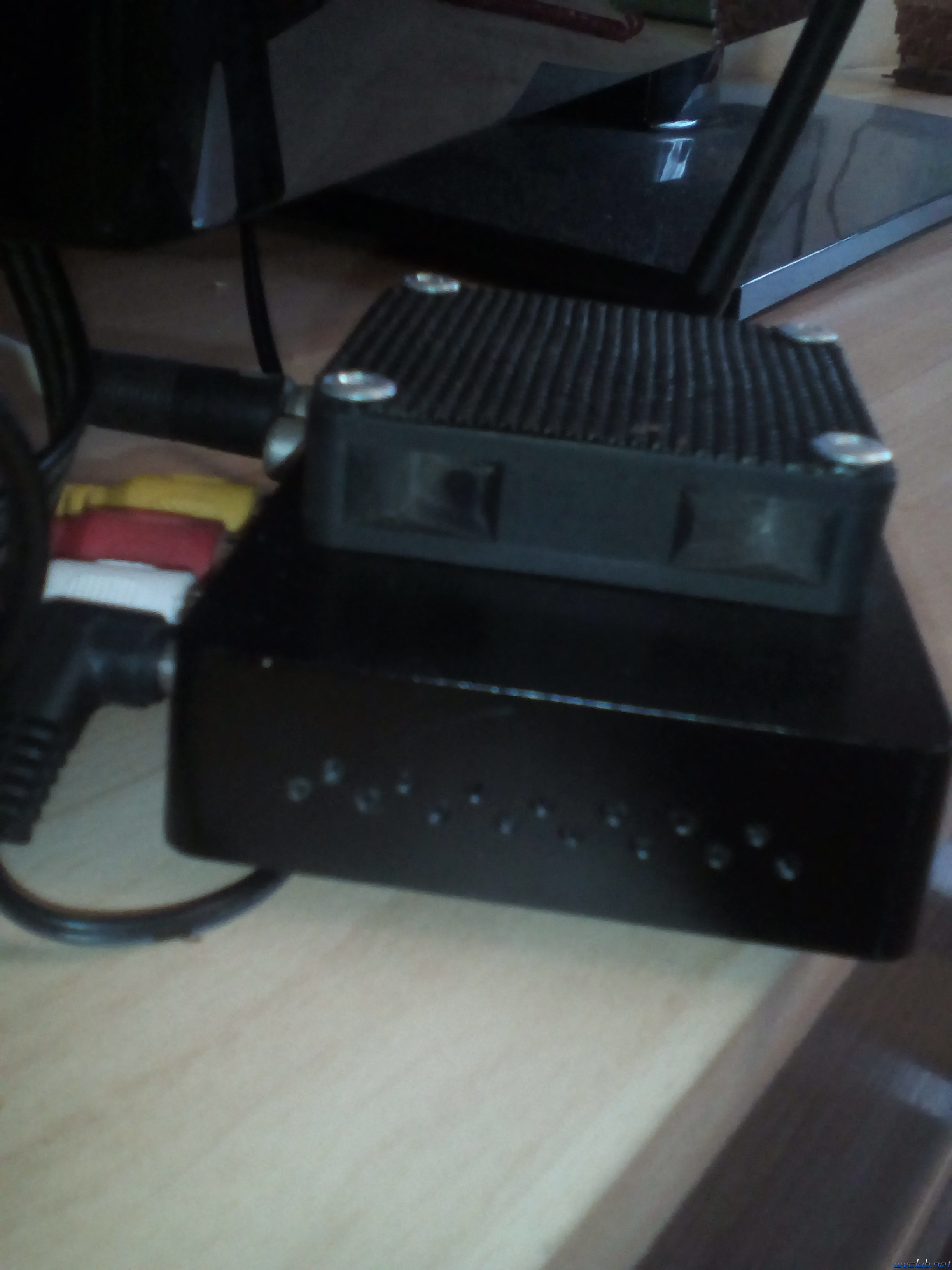

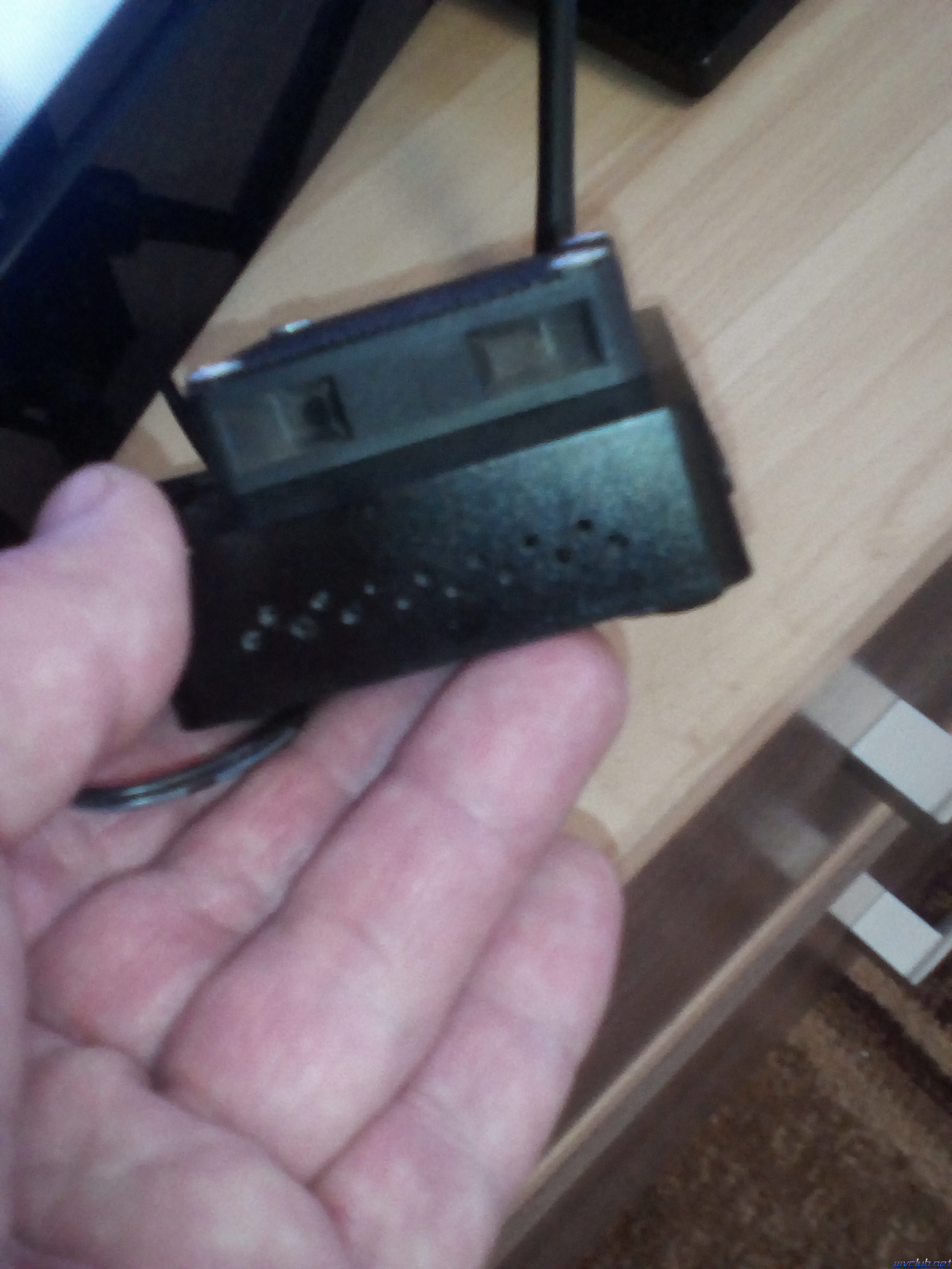

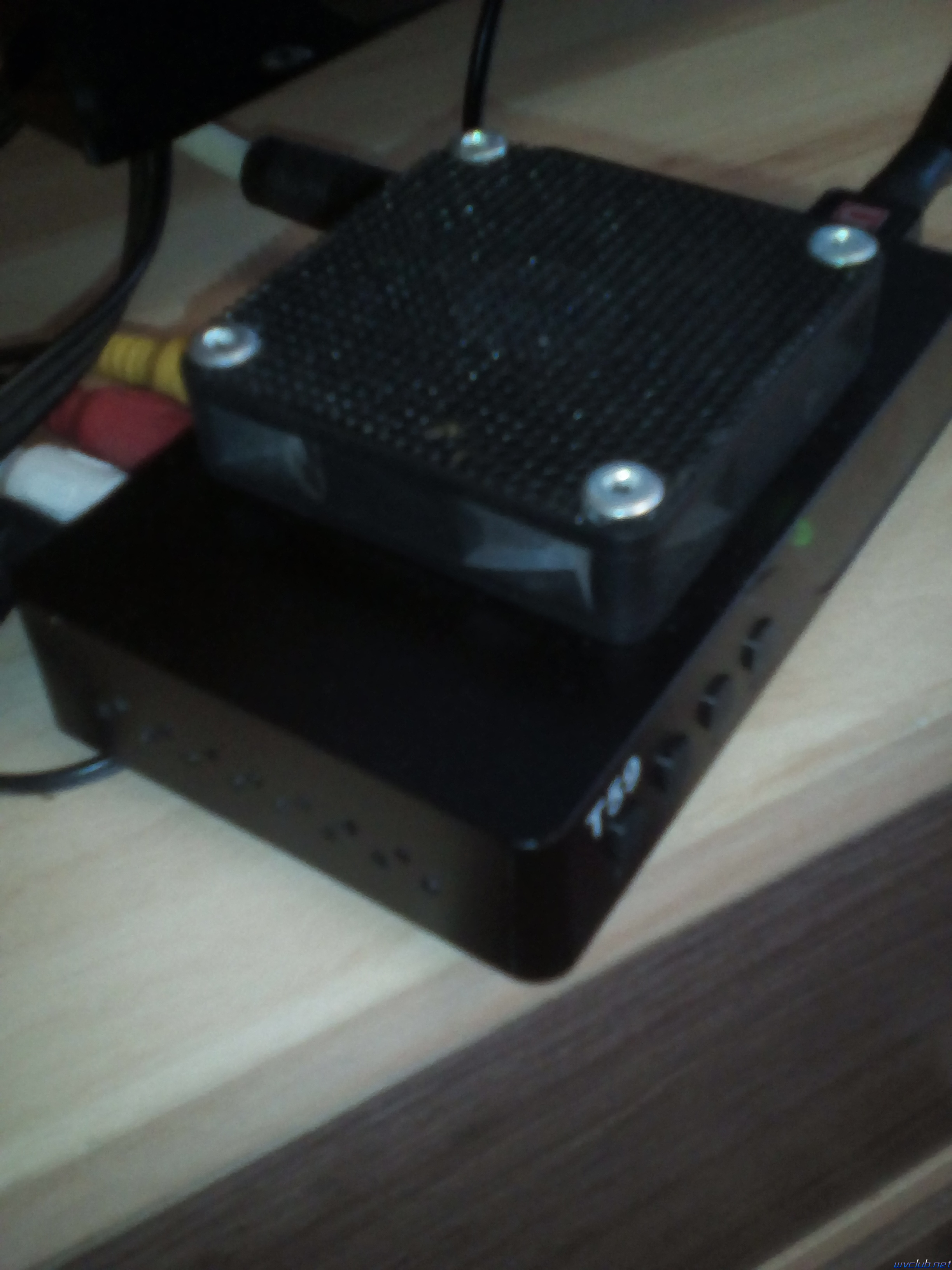

Приставка изначально очень грелась и я насверлил по бокам отверстий 3мм,а сверху установил доп. небольшой 12в куллер  от компа и запитал 5-ю вольтами от USB приставки (что-бы сильно не шумел). Эффект офигенный - корпус абсолютно холодный...
