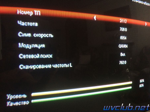

Сегодня снова перенастроил каналы как рекомендовал Sanches235, а именно, сетевой поиск включён и нажимал зелёную кнопку, результат тот же. Куда дальше рыть?
Единственное что меня удивило, это когда я зашёл в настройки где данные  о частоте, скорости, модуляции то все данные были совсем другими, не те что я ранее вводил. Я всё снова перенастроил загорелась табличка "этот транспондер уже существует, я нажал ОК а результат тот же, о чём ранее писал.

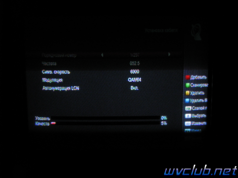

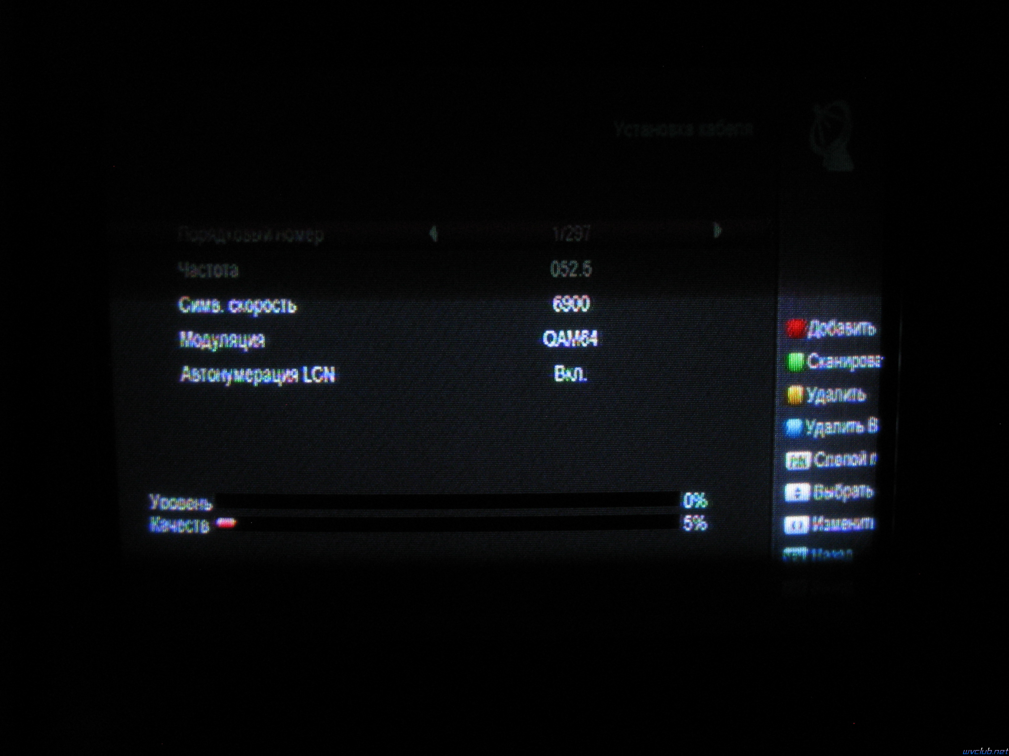

se-sergi, вы отключили LCN на эфирном ТВ, а нужно отключить на кабельном. Наверно я некорректно написал прошлый раз. На ПО 2.4.34. LCN отключается так:
   Меню/Установка/Кабельная настройка, в строке "Автонумерация LCN" нужно       установить "Выкл" (по умолчанию включено, см. приложенное фото)
После отключения пропуски между каналами должны исчезнуть БЕЗ пересканирования. Ненужные каналы можно удалить по Инструкции

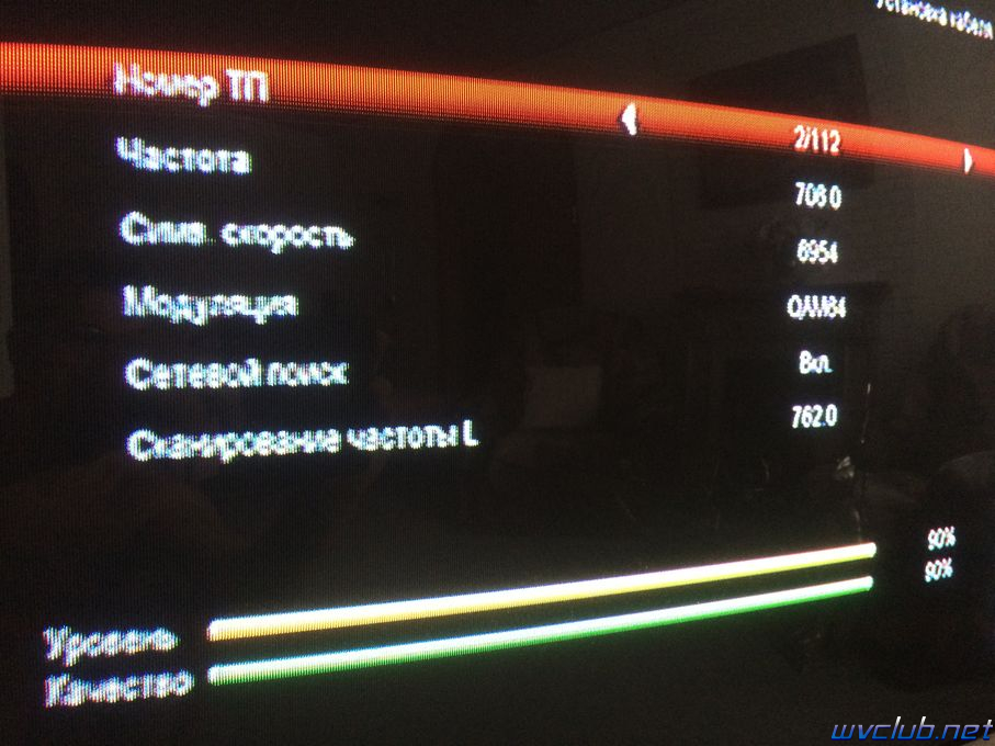

Не знаю, какая версия ПО установлена у меня сейчас ( к стати, а можно узнать какая), но на экране, у меня нет такого вопроса по изменению  LCN
    Вот что у меня на экране в разделе "Установка кабеля"

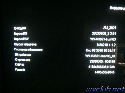

Кнопка menu на пульте. Далее Информация-Версия ПО.В строке Последнее обновление указана дата.

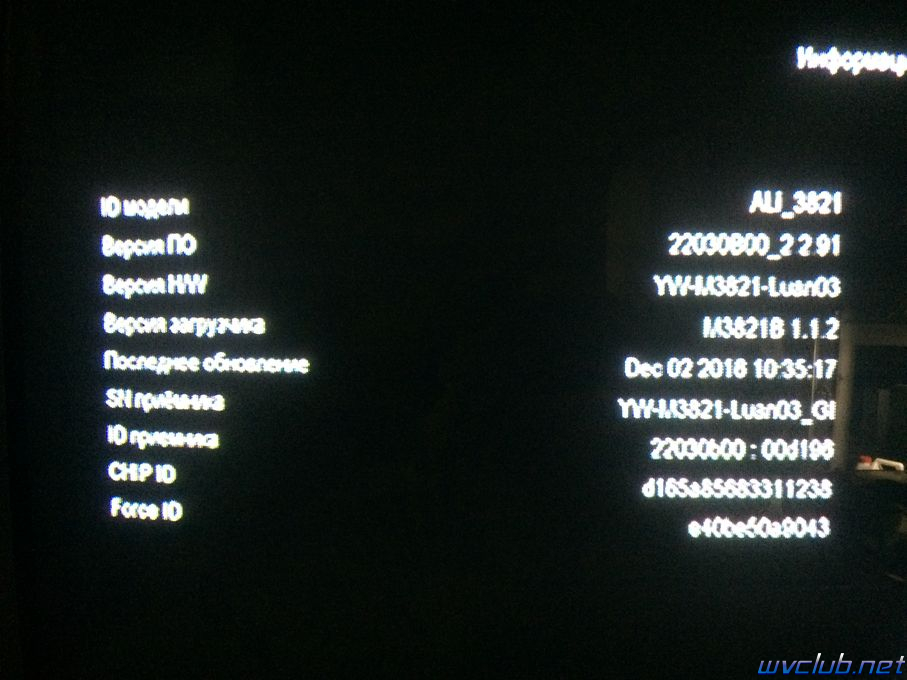

Ну да, последнее обновление в 2016 было.

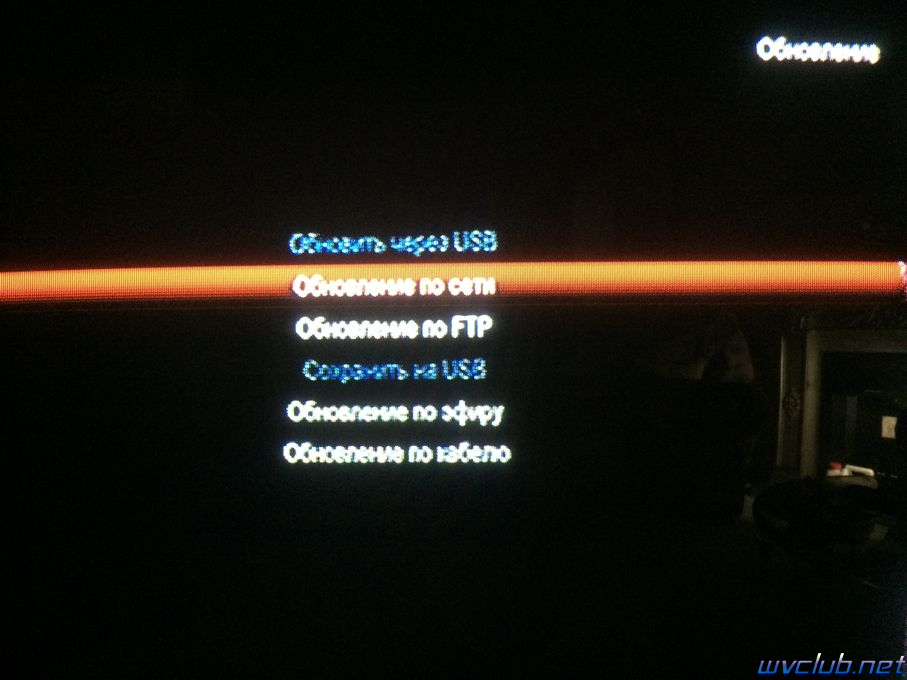

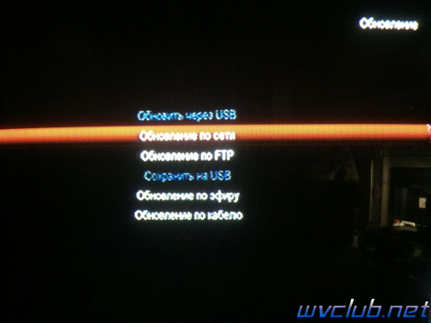

Что касаемо обновления, я скачиваю на этом форуме версию  2.4.34, как было сказано ранее, на флэшку и потом её втыкаю в приставку и обновляю. Но вот на фото видно, окно USB для загрузки ПО не активно.
Мдааа, настроек много, но как описал Bazilio большая их часть мне и не нужна, кроме  настройки параметров AV, выбор размера шрифта меню. Но это я думаю мне под силу, справлюсь.
Re: Поиск кабельных каналов на World Vision Premium
« Ответ #163 : 07 Февраля 2020, 15:18:20 »
Скорее всего просто флешка не подключена к тюнеру. Дома проверю.
 ПО 2.2.91 (на форуме этой версии нет). На более поздних версиях много правок по кабельному, в том числе по LCN.

se-sergi, как файл находится в корне флешки, в какой файловой системе подключаемый USB накопитель, должен быть в FAT32.
Есть же инструкция, читайте там всё корректно описано: Инструкция обновления программного обеспечения World Vision Premium
