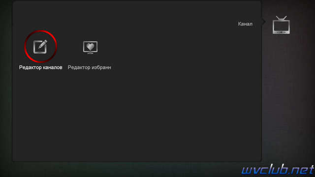

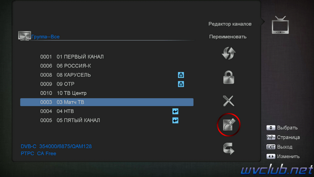

Для редактирования списка каналов следует перейти по пунктам графического меню - Канал - Редактор каналов
Будут доступны следующие функции редактирования каналов:
Переместить - отвечает за перемещение каналов или другими словами сортировка.
Блокировать - отвечает за блокирование канала он же родительский контроль.
Удалить - удаляет выбранные каналы.
Переименовать - дает возможность переименовать название канала.
Пропустить - скрывает каналы из списка, но при этом сохраняет отображение в редакторе каналов.

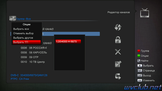

Выбрать ТП - выделяет каналы находящиеся на определённой частоте, выбор частот будет доступен после активации пункта.

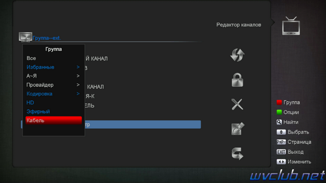

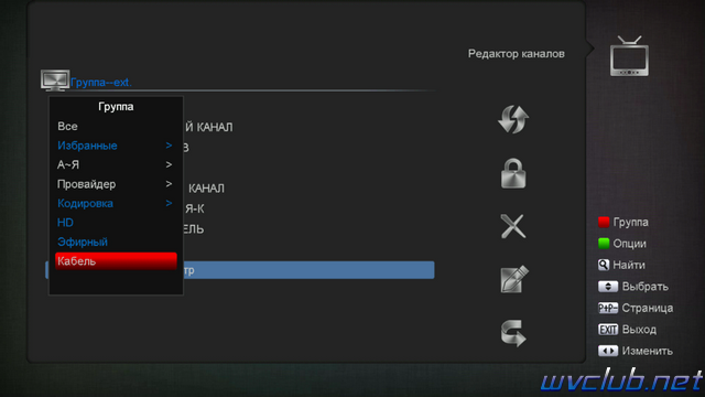

Для более облегченного поиска каналов присутствует сортировка по так называемым группам, можно сортировать по алфавиту, провайдеру, и типу принимаемых каналов: Эфирный или Кабель

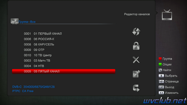

Приступим к работе основной функции сортировка, так как с остальными функциями всё в принципе ясно, для перемещения каналов следует выделить каналы которые хотим передвинуть по списку ( один или несколько ), а после этого перейти в правую часть меню редактора под средством нажатия джойстика вправо и выбрать верхнюю иконку "Перейти",
после чего курсор вернется в левую область редактирования и закрепится за выделенными каналами и будет доступно перемещение каналов по списку.
Перемещаем выделенные каналы по списку в нужное место и нажимаем центральную кнопку пульта ОК, каналы перенесутся в выбранное место в списке.

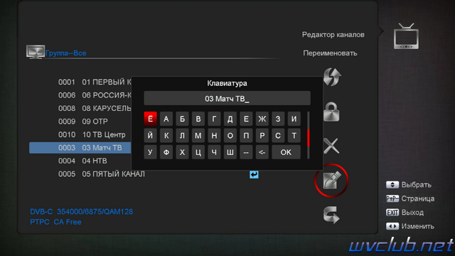

В таком порядке можно отсортировать общий список каналов, какие то каналы удалить из списка, а какие то переименовать. Переименовать канал можно как на латинице, так и кириллицей, операции проводятся при помощи виртуальной клавиатуры, после внесения изменений нажать кнопку ОК виртуальной клавиатуры.

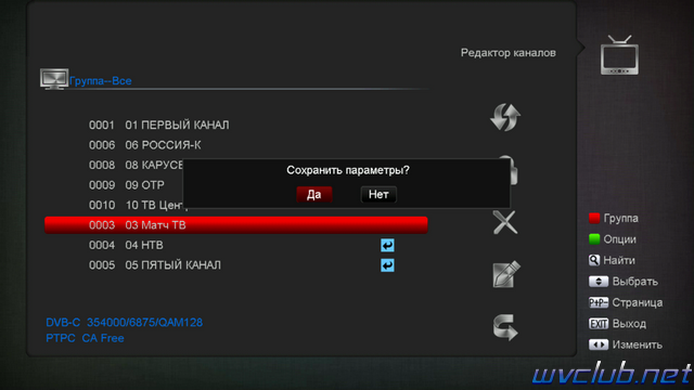

Внимание по окончанию редактирования нажав EXIT чтобы выйти из редактора или кнопку MENU, обязательно в новом окне подтвердить сохранение изменений в списке каналов, иначе сделанная вами сортировка в редакторе не сохранится и список примет вид как до редактирования.

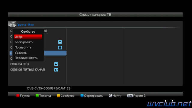

Присутствует так же и облегченный вид редактора из списка каналов, при отображении списка каналов нажать желтую кнопку пульта и увидим дополнительные функции,
Избр. - возможность прямого перемещения в список избранного
Из минусов данного варианта редактирования только то, что редактирование мы можем применить только к одному выбранному каналу, так же отсутствует возможность сортировки общего списка каналов.

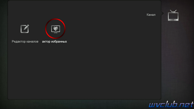

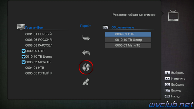

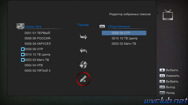

При наличии большого списка каналов удобней будет пользоваться фаворитными списками или как ещё называют любимыми - избранными. В меню - Канал - Редактор избранных списков.

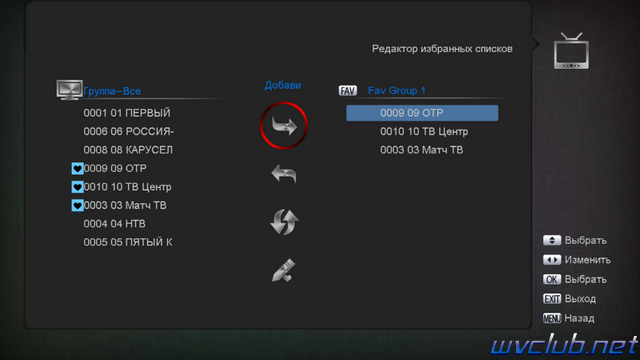

Выделяем каналы которые хотим переместить в фаворит и нажав иконку "Добавить" каналы перемещаются в правую часть редактора избранного и закрепятся в фаворит с именем Fav Group 1

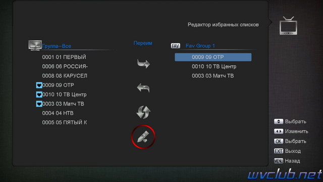

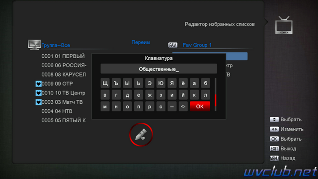

Чтобы дать фавориту другое наименование нужно переместится на иконку карандаш и под средством виртуальной клавиатуры переименовать название фаворита.
Так же присутствует возможность сортировки каналов в избранном, выделив каналы нажимаем иконку "Перейт", нажав курсор закрепится за выделенными каналами и можно будет переместить в выбранное место в списке и нажать ОК для фиксирования.
Чтобы выбрать другой фаворит, нужно находясь в правой части фаворитного списка нажать кнопку FAV на пульте ДУ, подтвердить сделанные изменения первого фаворита и выбрать следующий из доступных 32 возможных.
