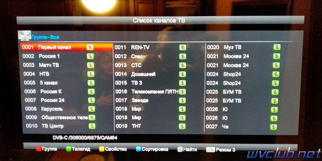

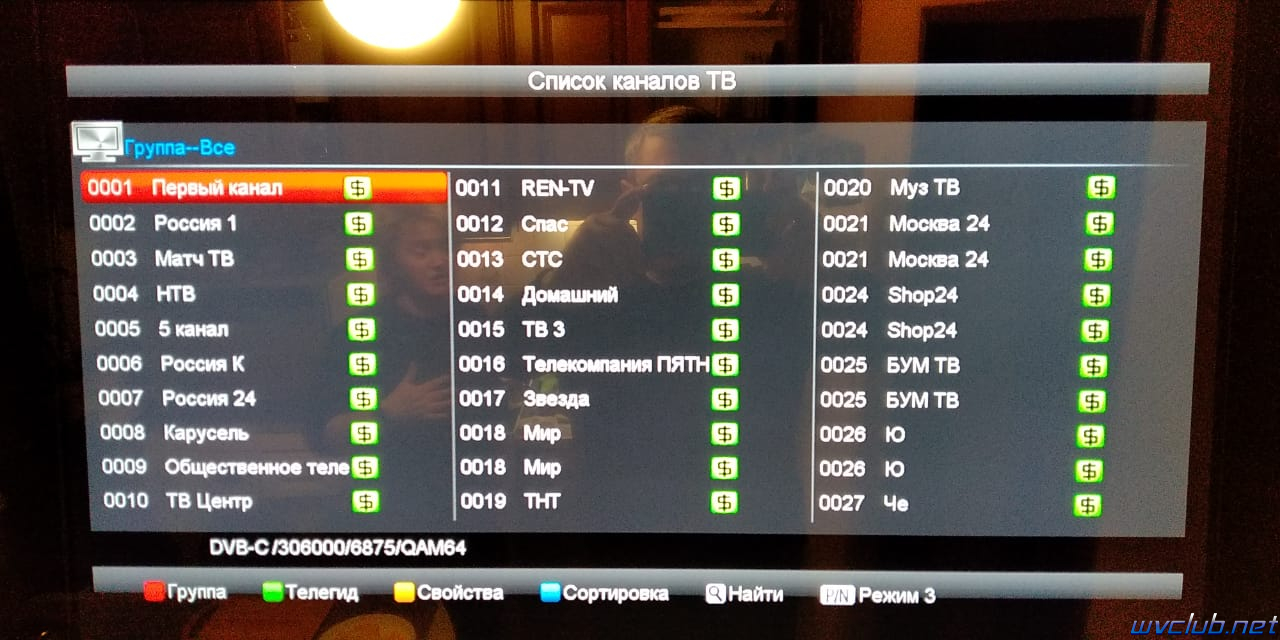

Добрый день! Купил приставку. От комнатной антенны настроил кучу каналов без проблем после обновления. А вот от кабеля в квартире не получается. Ткните куда копать))
Поставщик - Ростелеком. Это он кодирует?
« Последнее редактирование: 03 Декабря 2018, 16:42:25 от serkhio »
Поиск кабельных каналов на World Vision Premium
« Ответ #144 : 03 Декабря 2018, 18:11:20 »
serkhio, каналы кодированы, доступа к ним не будет, картоприемника под карту в данной модели нет, так что увы.
