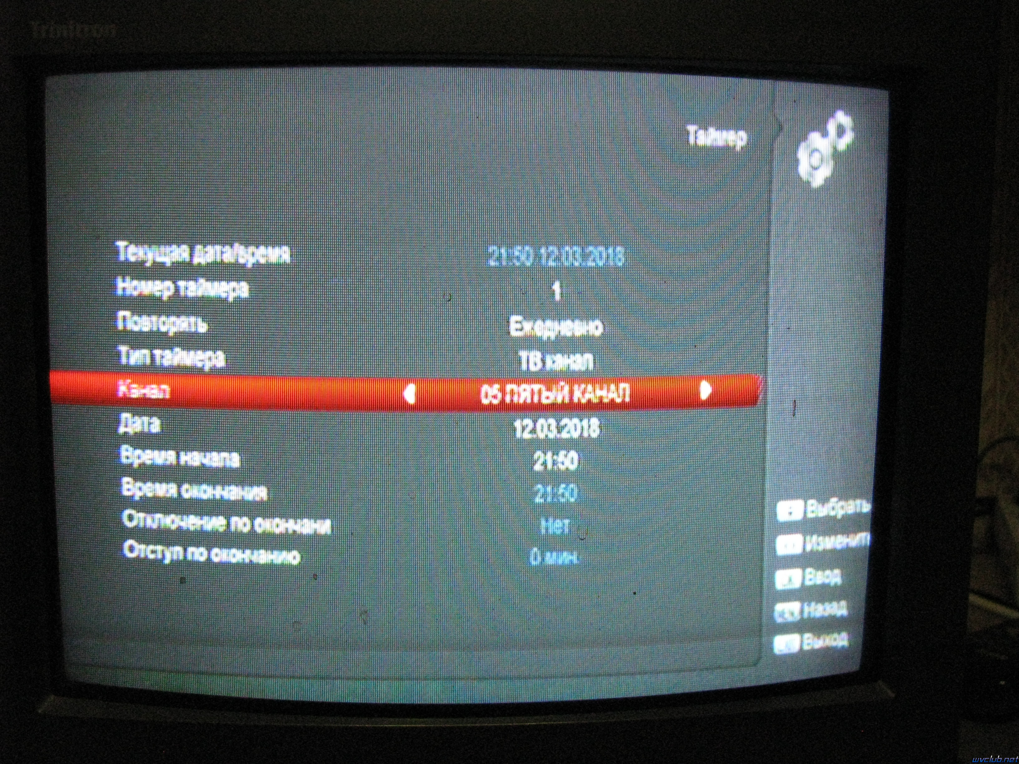

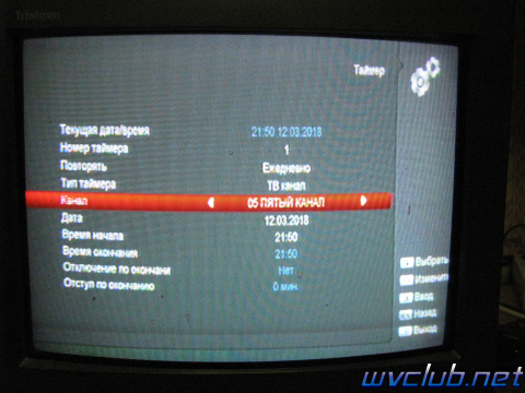

Здравствуйте. На тюнере World Vision  Premium столкнулся со следующей проблемой:
Тюнер настроен на один-единственный канал кабельного телевидения и работает без выключения 24 часа в сутки.
При пропадании канала, тюнер автоматически сканирует транспондер и переключается на другой канал. При восстановленни вещания, обратное переключение не происходит.
Прошивка 2.4 (прошивали в магазине).
Посоветуйте пожалуйста, как избавиться от этого глюка
Поиск кабельных каналов на World Vision Premium
« Ответ #127 : 12 Марта 2018, 15:33:10 »
tolli, почему бы не воспользоваться функцией стартовый канал и будет без разницы сколько каналов находится в списке, будет всегда загружаться с нужного.
Оффлайн tolli
  • Модель ресивера: WV Premium
« Ответ #128 : 12 Марта 2018, 15:42:03 »
Тюнер не выключается в принципе  и поэтому стартовый канал не срабатывает.
Нужно чтобы работал только определенный канал. При его пропадании - ничего не показывал (ну или зависшую картинку), а при восстановлении вещания - показ продолжался
« Ответ #129 : 12 Марта 2018, 22:37:45 »
tolli, у вас три варианта решения проблемы:
1 Перепрошиться по инструкции, приведенной на этом форуме (режим "ПО+Загрузчик"), выполнив до и после прошивки сброс к настройкам по умолчанию. Как вам шили тюнер в магазине неизвестно.
2 Если перепрошивка проблему не решит, для принудительного возврата на нужный канал можете использовать встроенные в тюнер таймеры. Восемь таймеров настраиваете на включение вашего канала ежедневно в 1.00, 4.00 ... 22.00 (или в любое другое время, если канал "пропадает" по расписанию). Пример настройки таймера 1 на ежедневное переключение в 21.50 на просмотр пятого канала приведен на фото.
3 Если и таймер не спасет - сдать тюнер
