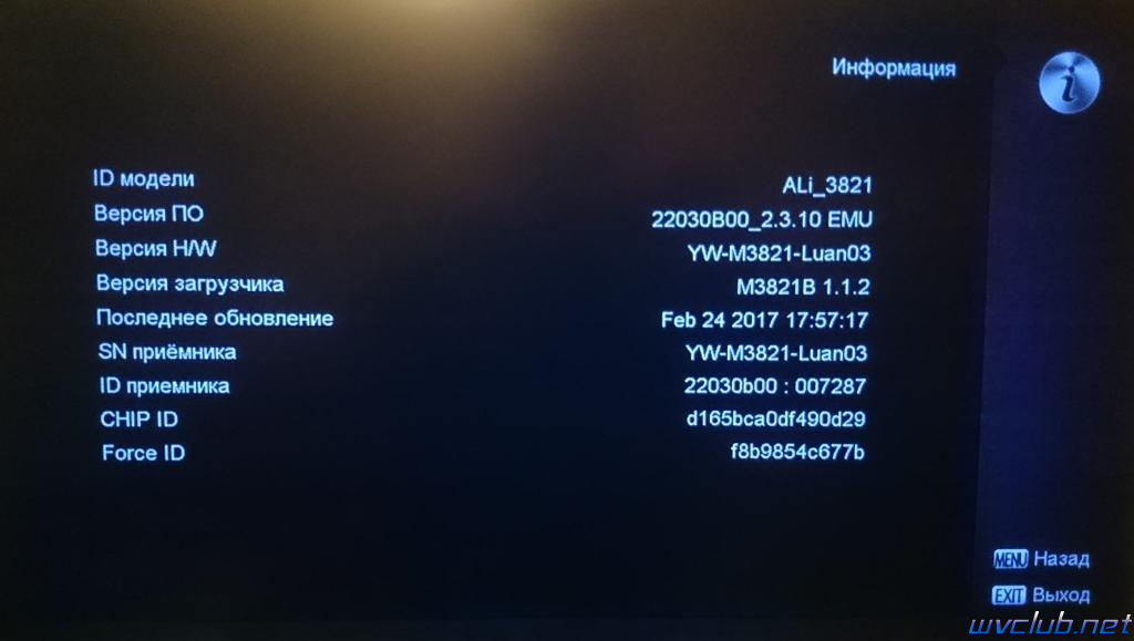

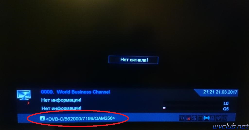

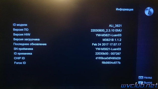

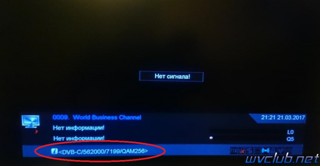

Доброго времени суток уважаемому сообществу!
Зарегистрировался здесь, т.к. думаю, что тут могут помочь с моей проблемой с ресивером WVP.
И так, начнём. В телевизоре вышел из строя тюнер, решил не отдавать в ремонт, а приобрести ресивер WVP, тем самым сэкономить и расширить возможности телевизора. Купил, подключил, запустил поиск - тишина! Сигнала нет. На ресивере изначально была прошивка v.2.2.77.
Ладно, скачиваю на флэшку последнюю прошивку v.2.3.10. обновляется без проблем, запускаю слепой поиск - находит с десяток каналов, но сигнала нет по прежнему.
И вот возник у меня вопрос: а может ли данный ресивер вообще работать с символьной скоростью 7200 ks/s? Вот рекомендации по настройке частот от нашего кабельного оператора, если интересно:  https://sferaplus.tv/частоты-цифровых-каналов
Добавлю несколько снимков с экрана телевизора, заранее извиняюсь за качество, ибо скринить телевизор я пока не умею.))))
Заранее благодарен за ответы. С уважением!
На прошивке 2.3.10 лучше забить частоты в ручную, заранее поглядев их у провайдера, а так конечно может.
Но тут еще небольшая(или большая) проблема может найти не все каналы, так как тюнер совмещенный, то посмотрите на каких частотах вещают два мультиплекса DVB-T2 на сайте, этот сигнал по любому в кабеле есть и он не даст поймать каналы по вещанию в dvb-c на этих частотах, а на одной частоте может присутствовать много каналов.
У меня вчера у провайдера были технич работы и сигнала dvb-c не было, и показывали сразу два мультиплекса DVB-T2, как только сигнал dvb-c включили, то на которых каналах частоты совпали, то перестали показывать каналы и там и там по обоим типам вещания.

vaxmypka, со скоростью 7000-7200 ks/s решали недавно, просто не помню выкладывал я эту прошивку или нет, сейчас посмотрю в истории.
P.S Да, исправление с версии ALI3821_22030B00_galaxy_luan03_fta_ps_starlight_0CA_0CI_2.3.14, её я не выкладывал, так как последняя 2.3.10, ожидайте, пока нет стабильной.
« Последнее редактирование: 22 Марта 2017, 11:53:36 от ooolexa »

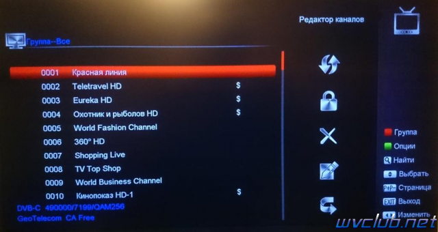

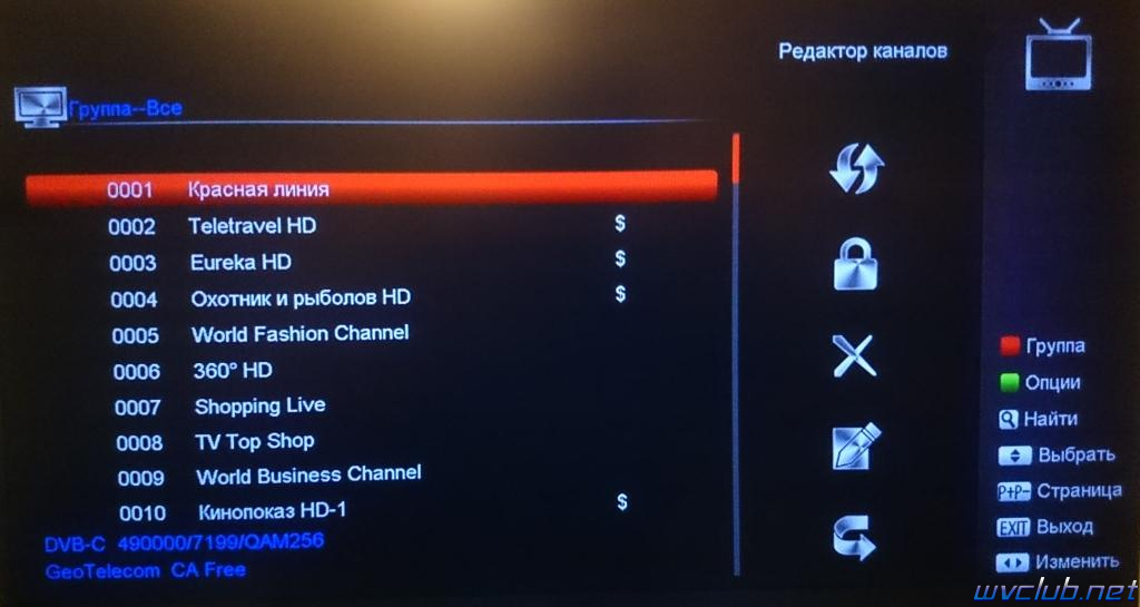

Друзья приветствую...похоже "дружба" с приставкой закончится так и не начавшись...
Настроил вручную согласно данных оператора и как оказалось практически все каналы кодированы...После звонка оператору выяснилось,что для просмотра требуется приставка от них с картой доступа или кам модуль...Это "базовый" цифровой пакет...
А я тут начитался про свободное подключение народа к своим поставщикам услуг и просмотру кабельного в цифре...
Интересная особенность,на тв пришлось изменить страну на "другие" и показывает открытыми все центральные каналы(8 шт) а вот приставка показывает $...
Такой вот жадный оператор "Русич" Белгород....
