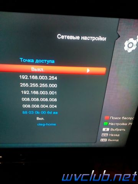

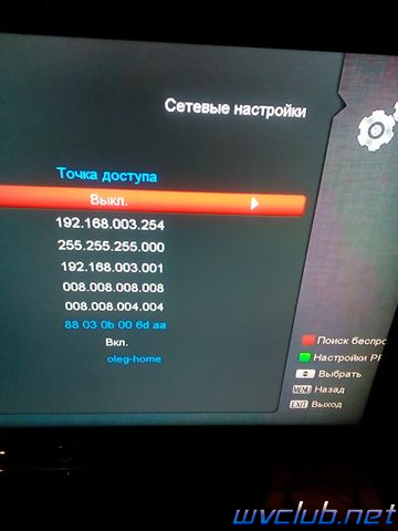

Сегодня был у одного чела.
Ему захотелось инета на W.V.P.
Была куплена TENDA W311 , как заранее известная как подходящая.
Она сразу нашлась.
Рисковать и оставлять DHCP авто не стал, (чтобы не было пауз по 20 минут).
Узнал параметры сети.
Как ?
Очень просто. Подключаем свой смартфон к этой WIFI сети и смотрим на полученный IP.
У него это был 192.168.3.abc
Значит обычная сеть , где 3.1 будет роутер, а маска  255.255.255.0
Настроил так:
DHCP выкл
адрес 192.168.3.254 (последний адрес в пуле это 254)
маска 255.255.255.0
шлюз 192.168.3.1
dns 8.8.8.8
dns 8.8.4.4
Картинка в аттаче
Ну и оно работает, и заводится быстро.
