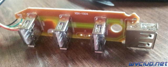

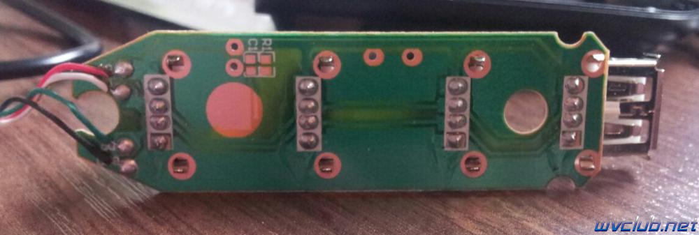

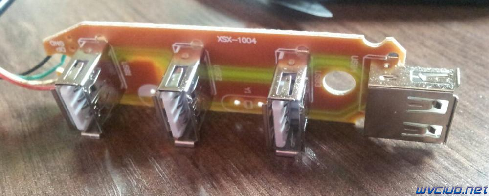

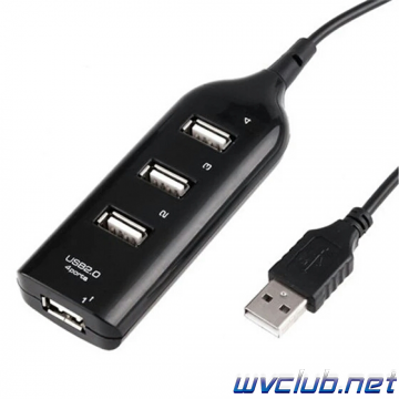

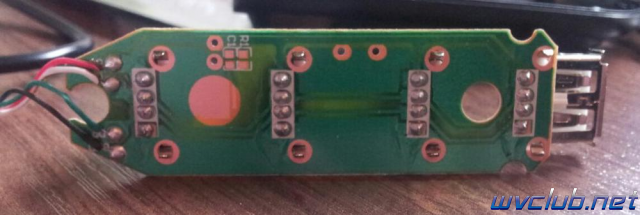

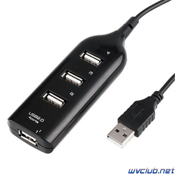

а у меня что-то одно. если оба воткнуть, то при переключении звука уходит в ребут и сбрасывается время
ps на usb 4.84в чистых, хаб+флешка+свисток=4.64в
Если у Вас вот такой юсб хаб, то не удивляйтесь.
