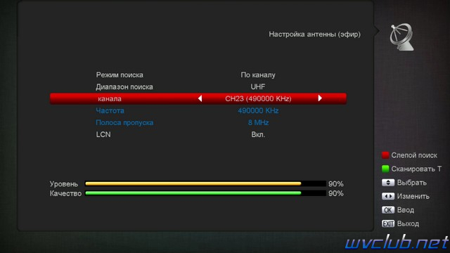

И в любом случае, есть ручной поиск - зелёная кнопка Изменить ТП, где любые параметры можно ввести вручную.
