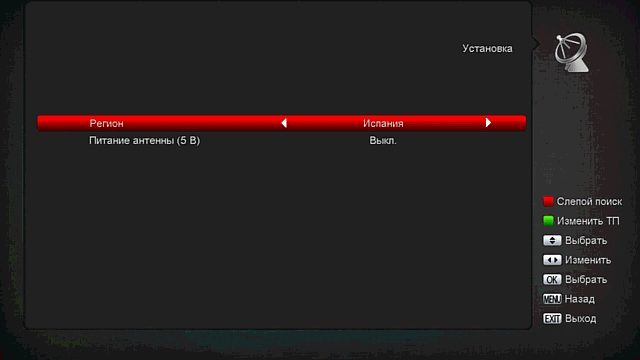

Luna, частоты в ручную добавляются без проблем, тема: Поиск цифровых каналов DVB-T2 на World Vision Premium строка "Изменить ТП", там же будет в следующем меню добавить новый.
Верно. но, функции "добавить ТП" и "удалить ТП" есть только в настройках DVB-C. а в DVB-T/T2 их нет! именно об этом я и говорю.
Авто-поиска по всей шкале частоты как я поняла нет. а добавить новый ТП в слепую(без сканирования каналов данной частоты) не возможно.

Luna, режим поиска по каналу или по частоте, там вводим что нужно, всё там есть и работает.
и где там кнопки "добавить и удалить"? - нету.
« Ответ #1207 : 31 Марта 2017, 14:24:18 »
Luna, частота вписывается? Ну и что трудно вписать и отсканировать? В автоматическом поиске весь диапазон есть, стандартно как на всех телеприставках, что конкретно не хватает, просто функции или чего, что нужно? Просто чтобы была функция добавить ТП и всё, это интерес или надобность, у кого то проблемы с DVB-T2 и поиском каналов на новых частотах.

Luna, частота вписывается? Ну и что трудно писать и отсканировать?
A я о чем?? невозможно добавить не отсканировав! а на DVB-C можно. - так сложно понять?
Luna, В автоматическом поиске весь диапазон есть, стандартно как на всех телеприставках
Не весь, а по стандартным каналам по стране. а если стран много? или ретрансятор на не стандартной частоте... и не всегда ловит.
Не знаю ошибся или нет, но присутствует 20 стран, сколько ещё собственно нужно.
США хотя'бы) и речь не об этом.

Luna, а Вы думаете в США продаётся данная приставка? Она сертифицирована для данного рынка?
ooolexa, можно было бы добавить Беларусь (здесь она точно продаётся, хотя выбор страны ни на что не влияет, хоть и приятно было бы её увидеть). Встречал только одну приставку, где есть моя страна, и то она белорусского производства из китайских комплектующих. :)
И ещё исправьте "Чешский" на "Чехия" и "Словенский" на "Словения", а то сразу понимаешь, где произведена приставка. Помню на первых китайских смартфонах меню было переведено скорее всего Google-переводчиком, и вместо "Дерево каталогов" было написано "Бревно папак" - во ржака была. :)
Насчет шкалы в инфопанели согласен, что приставка не прибор и точно показывать не может, но у меня есть другая приставка, которая может показывать 100/100, а в WVP упирается всё в 95/91, как не усиливай сигнал.
И спасибо за прошивку - завтра опробую её. Как по мне, то меню поиска DVB-T2-каналов сделано также, как и у других приставок, представленных на рынке, и ничего добавлять и менять не нужно.
