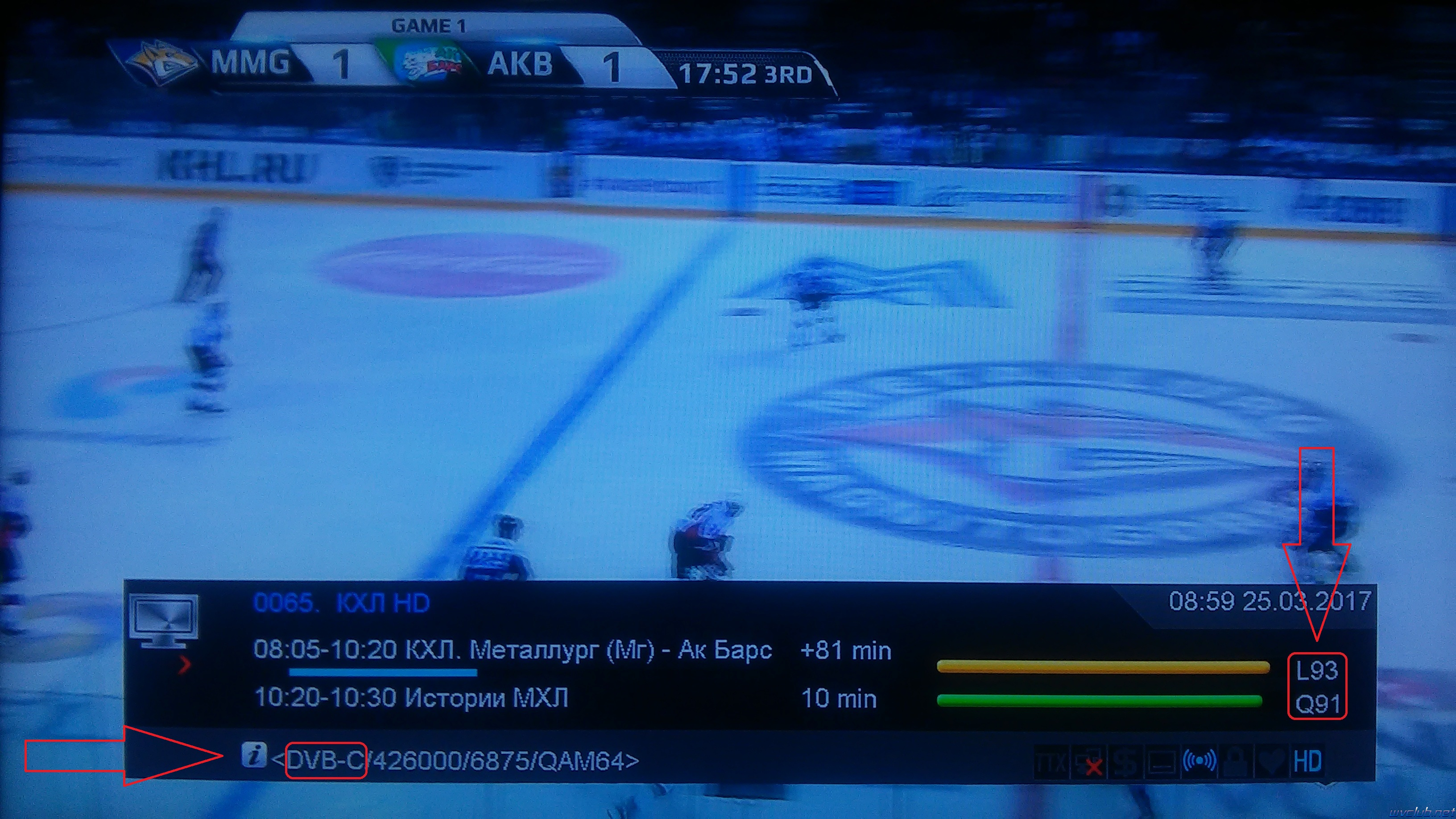

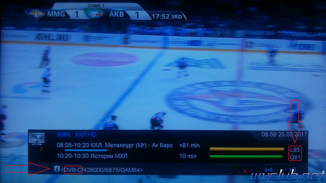

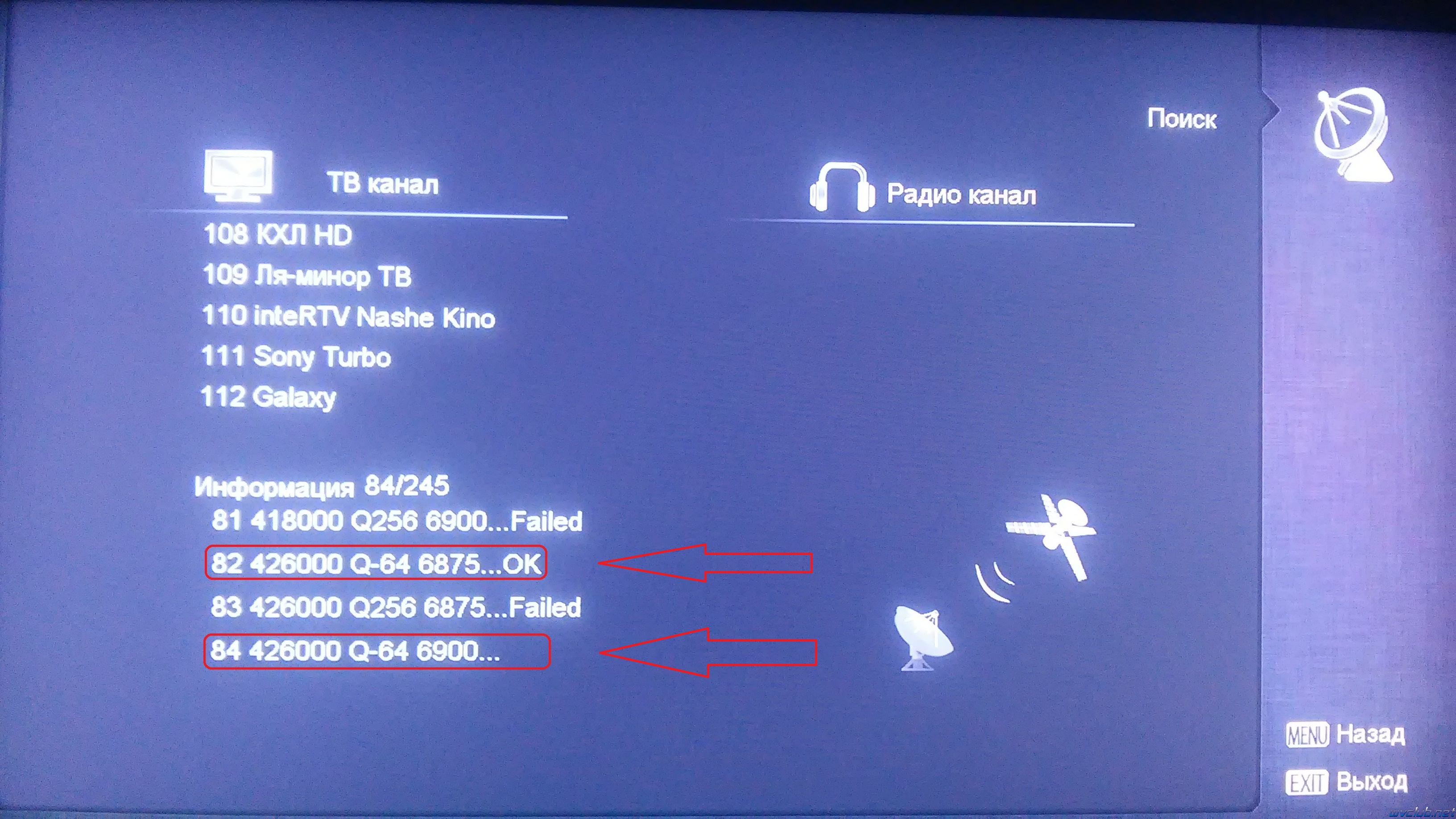

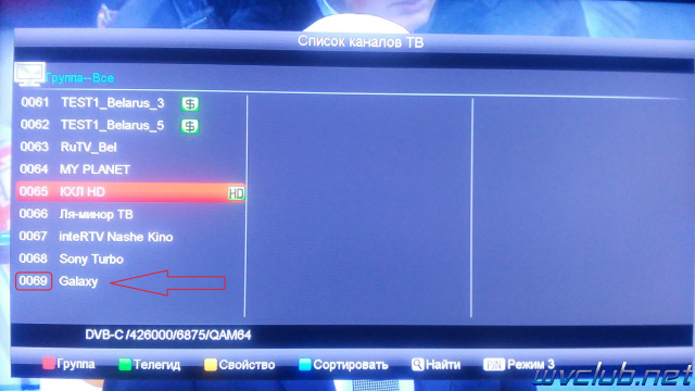

ooolexa, протестировал на выходных последнюю прошивку. В итоге описываю косяки:
1) "Попугаи-проценты" в инфопанели опять показывают "среднюю температуру по больнице". Максимум что стало на кабельном тв это 93/91, которые по логике должны быть 100/100 (допускаю, что логика у всех разная). Единственное, что изменилось - это стало определять какой канал показывает DVB-T или DVB-T2, раньше на все каналы писало DVB-T2, кроме кабельного тв конечно.

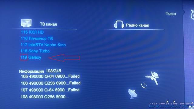

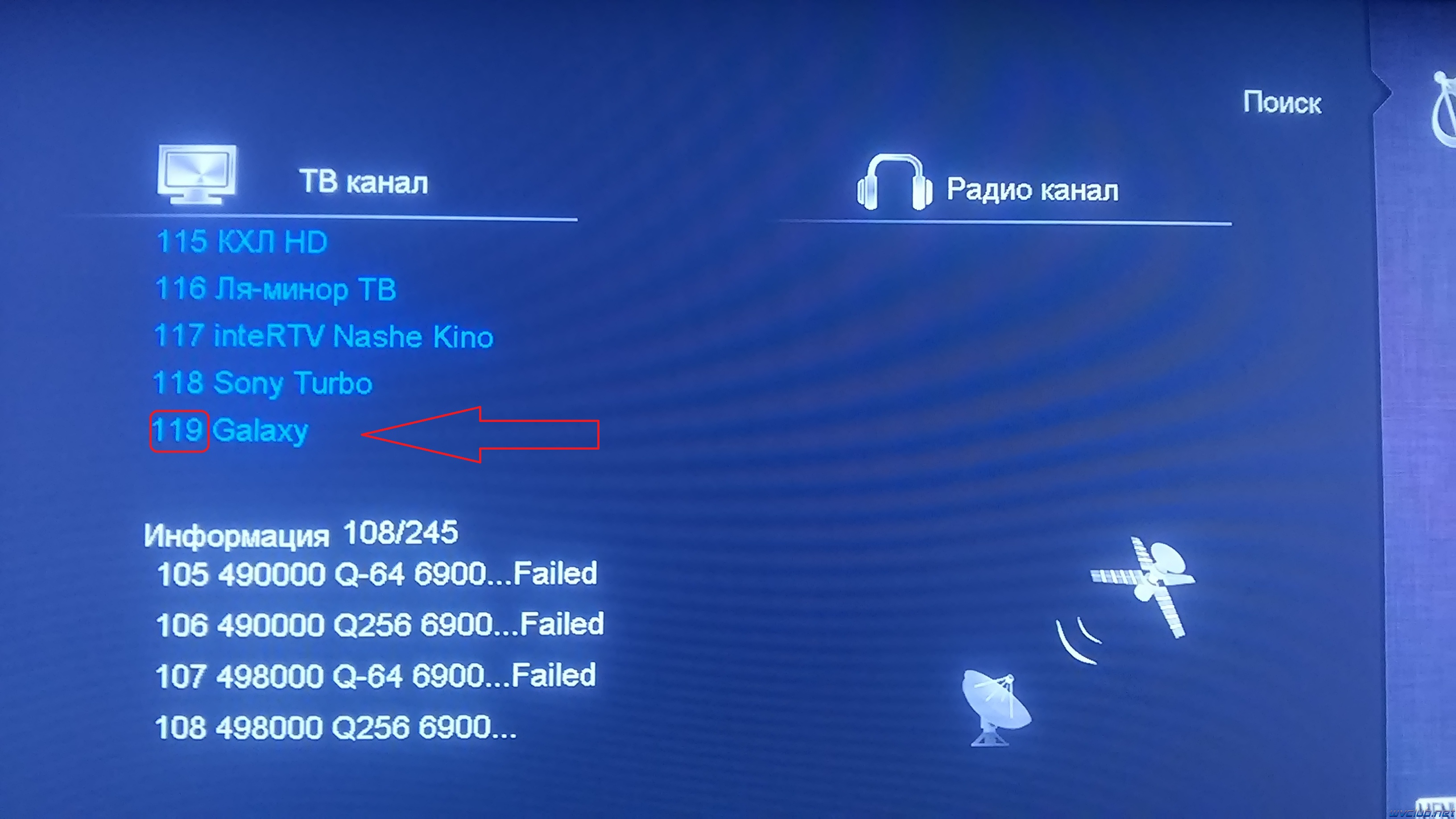

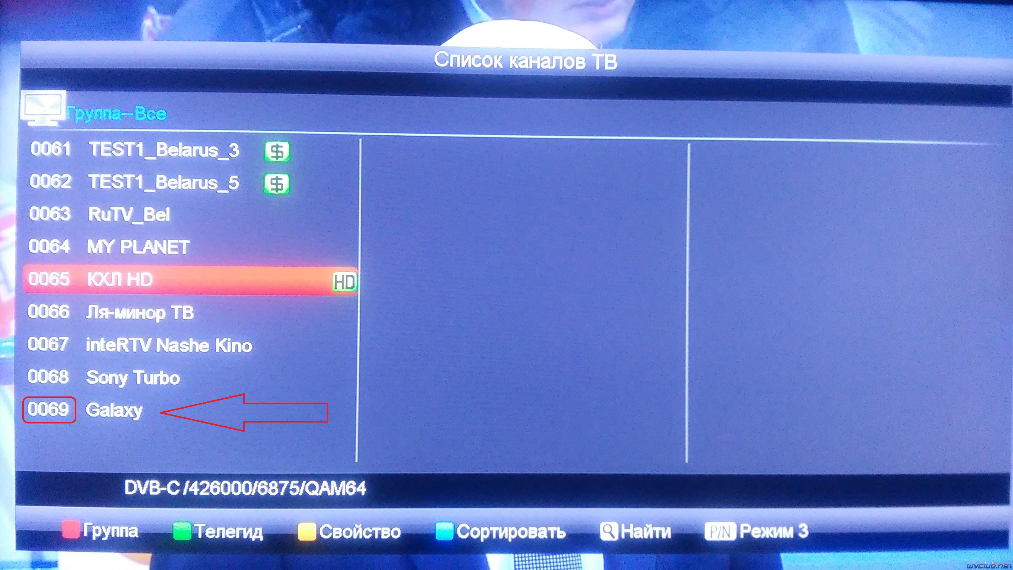

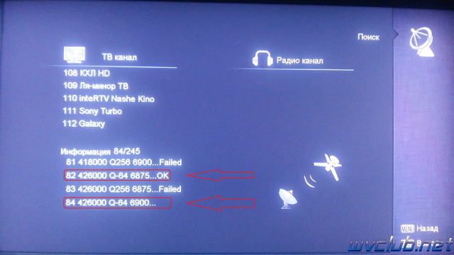

2) При слепом кабельном поиске находит очень много дублей, полагаю из-за много повторяющихся почти одинаковых частот (как выяснилось символьная скорость на поиск каналов не влияет) - смотрим несколько фото. При слепом поиске пишет, что нашло 119 каналов, а на самом же деле их 69. При нахождении дублей весь список найденных каналов становиться синим, а при нахождении новых каналов опять становится белым.

lexus21, ну это не прибор, он не будет показывать в идеале как все мы этого желаем, обычная приставка, уровень для того чтобы ориентироваться есть сигнал или он совсем отсутствует.
2) проверим.
