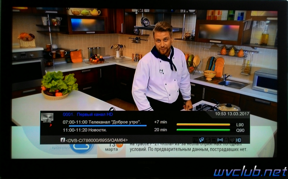

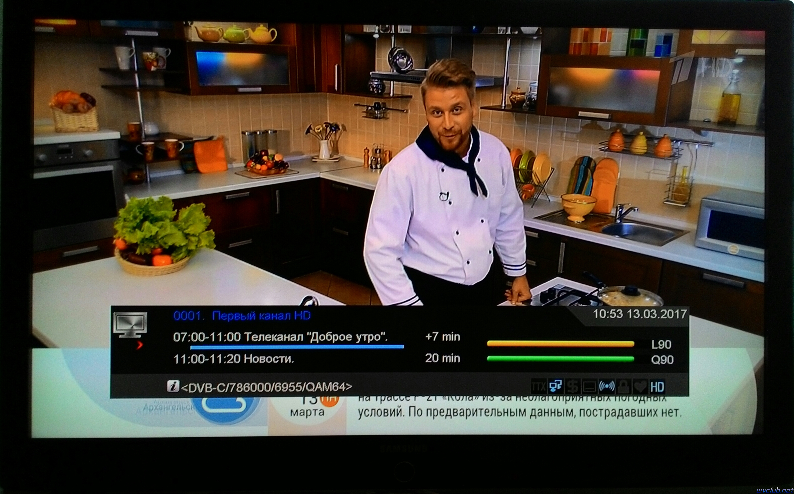

Тут еще кто-то писал(но затерли), что цвета хреновые у него, вот образец(заснял на телефон..., фотика нет, фокус немного промазал), все с цветами кажется нормально, не лучше и не хуже других.
Смотреть только на нормальных устройствах(кому нужно)...., все свистоперделки цветовые и обработчики на ящике отключены, только откалиброван по стандарту и все.
