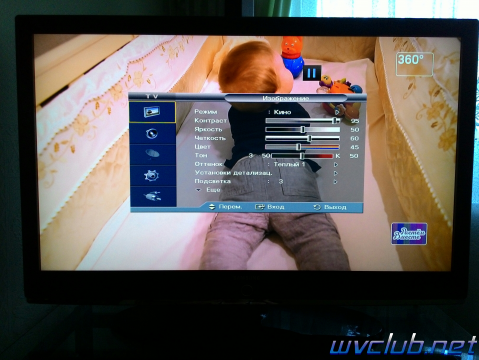

Solteks
У World Vision Premium гамма тёплая в желтизну и вылезает почему-то в кабельном стандарте DVC. Скомпенсируй холодной в телевизоре или убери жёлтый в цветах и оттенках телевизора.
Там все "ок", каждый видит только то, на что способно его устройство и на что было снято(телефон).
Это телефон занизил экспозицию, чтобы не пересветлить белый свет и в этом "добром утре" на первом канале(как и на втором) любят баловаться светом сверх меры(чтобы их ведущие не были как зомби), да и фотографировать телевизор то еще извращение, но кто жаловался был явно не прав, он писал что цвета как на TN мониторах 10лет давности.
На фото как раз и есть 10летний ящик 2007г за 86000р на тот момент, за похожую цену теперь ничего путного не найти в магазинах.

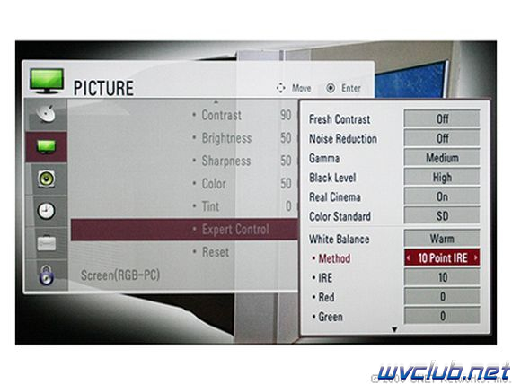

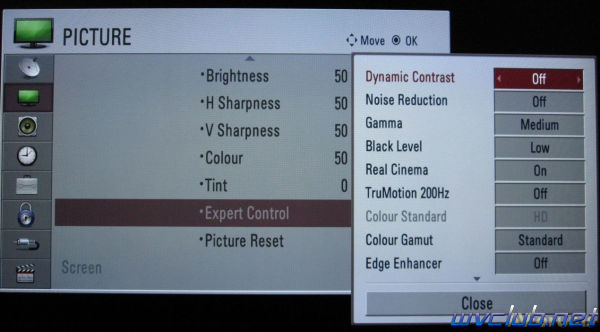

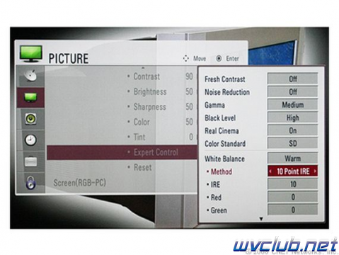

Телевизор может переключать SD и HD цвет Color Standard  (зашитые производителем) при смене разрешения или подаваемого формата . Причём эта смена в меню не всегда и активна для изменения пользователем.

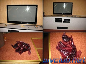

Ещё сталкивался: раньше недостаток синего цвета матрицы компенсировался плёнкой. В моём случае синей. А избыток на матрицу шёл красного, а поглощался ей жёлтый.
Правда в европейской сборке плёнка шла вроде красная, как на фото, соответственно избыток был другого цвета.
Далее, видимо при смене страны, или при заливке  прошивки для европы цветовая гамма могла не соответствовать изначальной умолчательной.

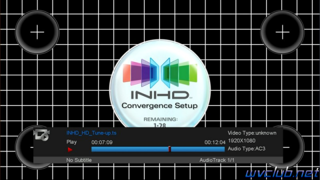

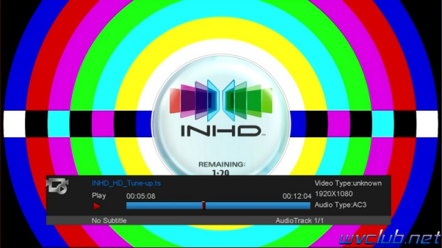

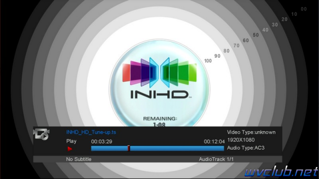

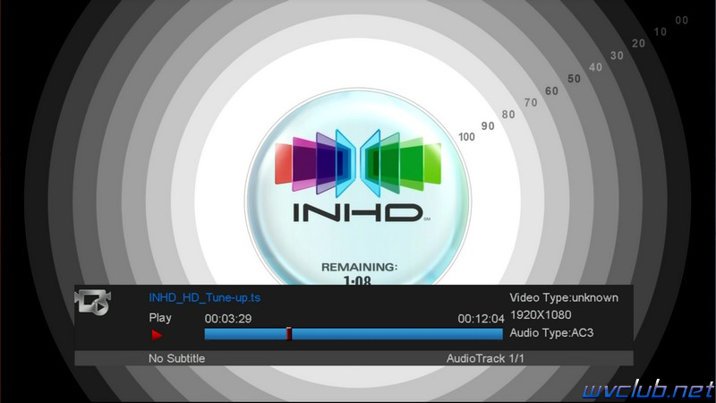

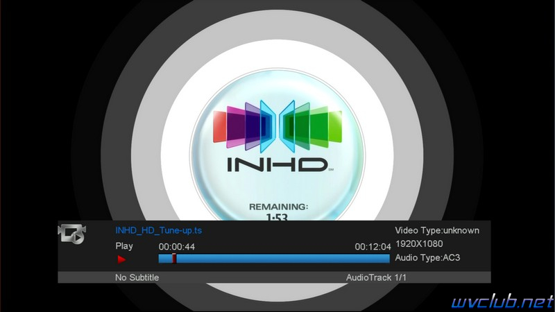

Я тестировал на мониторе Dell U2410 на режиме sRGB, имеющем заводскую калибровку. И уж не сомневайтесь в способностях цветопередачи этого монитора. Цветовая гамма сильно смещена в красный. И если убрать красный настройками монитора еще возможно, то добавить остальных цветов уже не получится, так как их мало на источнике.
И еще я писал про шаг регулировки яркости и контрастности. Он слишком большой. Если вывести табличку с градациями серого на черном фоне, то на яркости 10 засветка, а на 9 половина таблицы просто уходит в черный.
« Ответ #1114 : 14 Марта 2017, 16:18:24 »

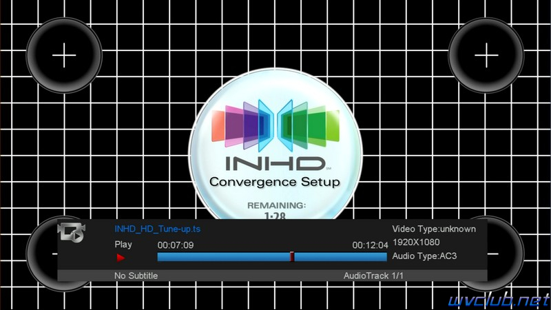

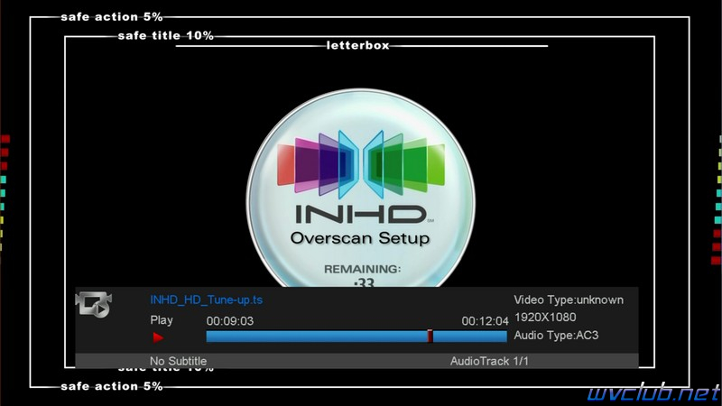

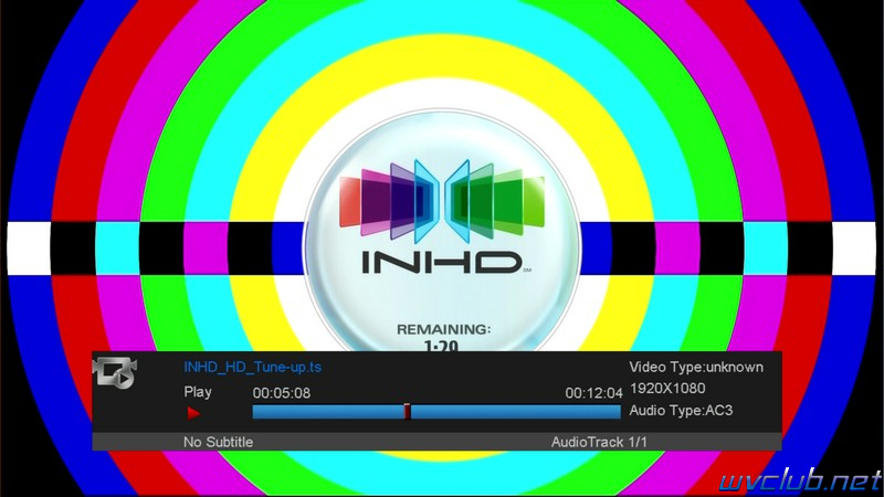

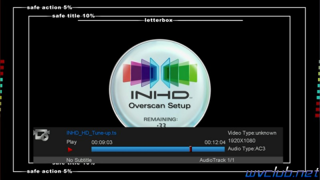

Revenant, 24 диагональ, да уж, да уж, я вам делал фото с 40 диагонали и скажу вам что разница была не ужасной в сравнении с Broadcom 7424 ( вспомнил что видел и похуже в телеприставках на андроид с их функцией апскейл ), вполне более менее хорошее изображение на Premium, конечно это не Full HD канал и что то увидеть там сверхъестественного, тем более с таким размером экрана.  Даже если сравнивать трансляции спутника и Т2, то одинаковый спутниковый канал однозначно выигрывает по качеству. Ну и изображение всегда было спорная тема, на всех форумах этот вопрос поднимался не один раз, и в результате темы закрывались, а теперь по существу.
Прикрепил изображения, смотрим и обсуждаем.

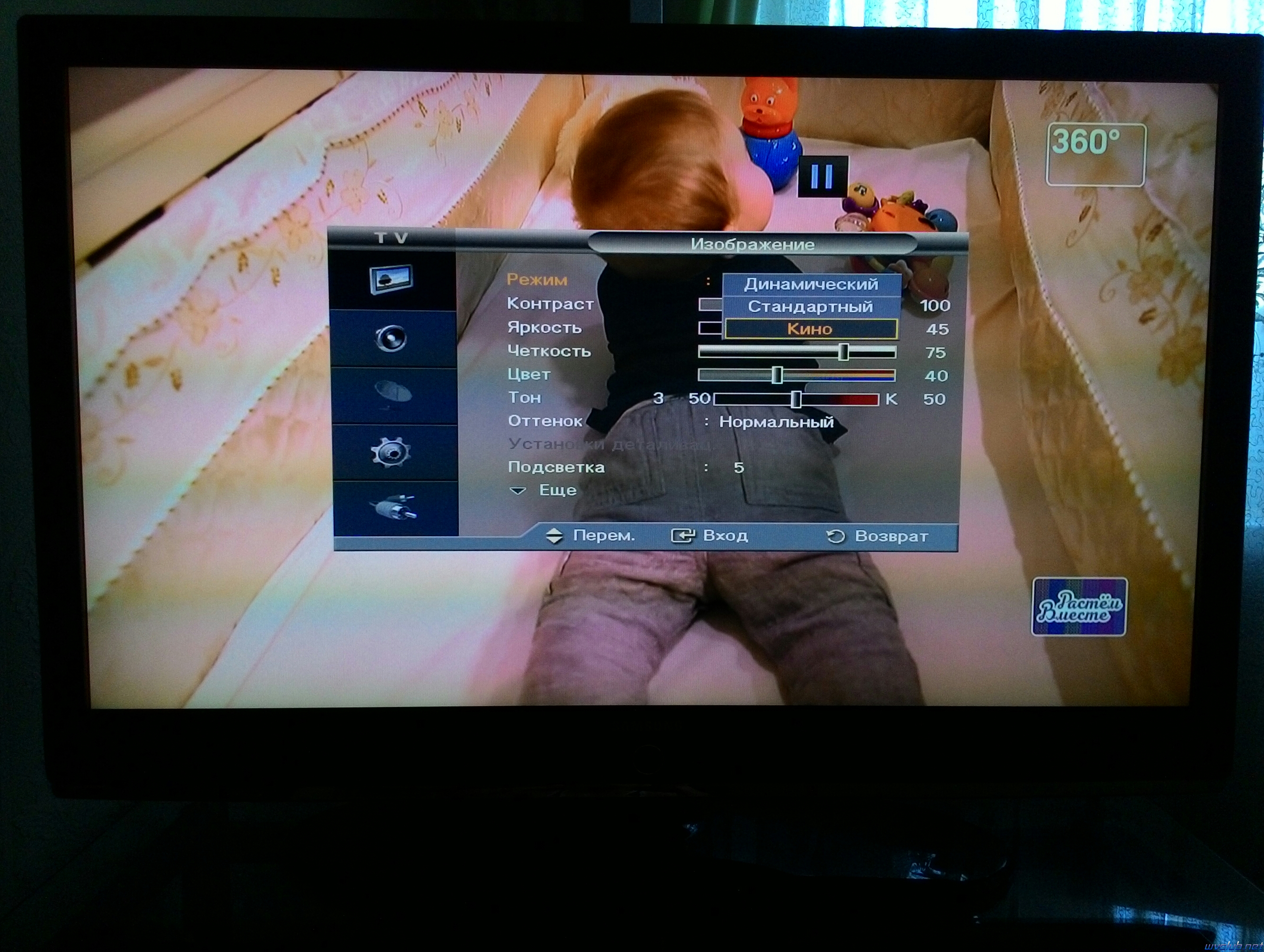

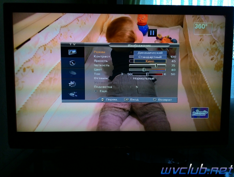

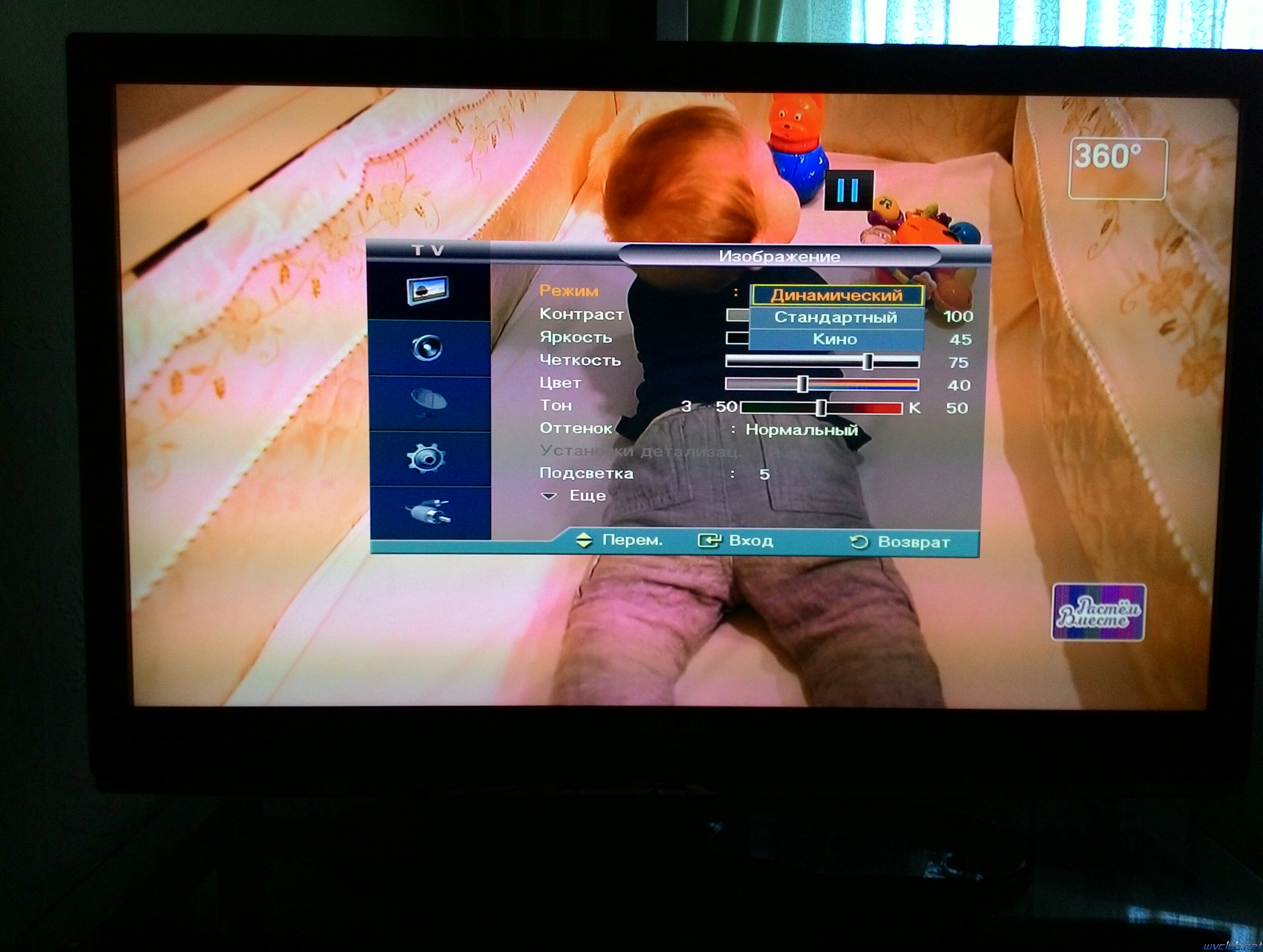

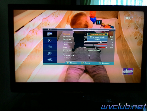

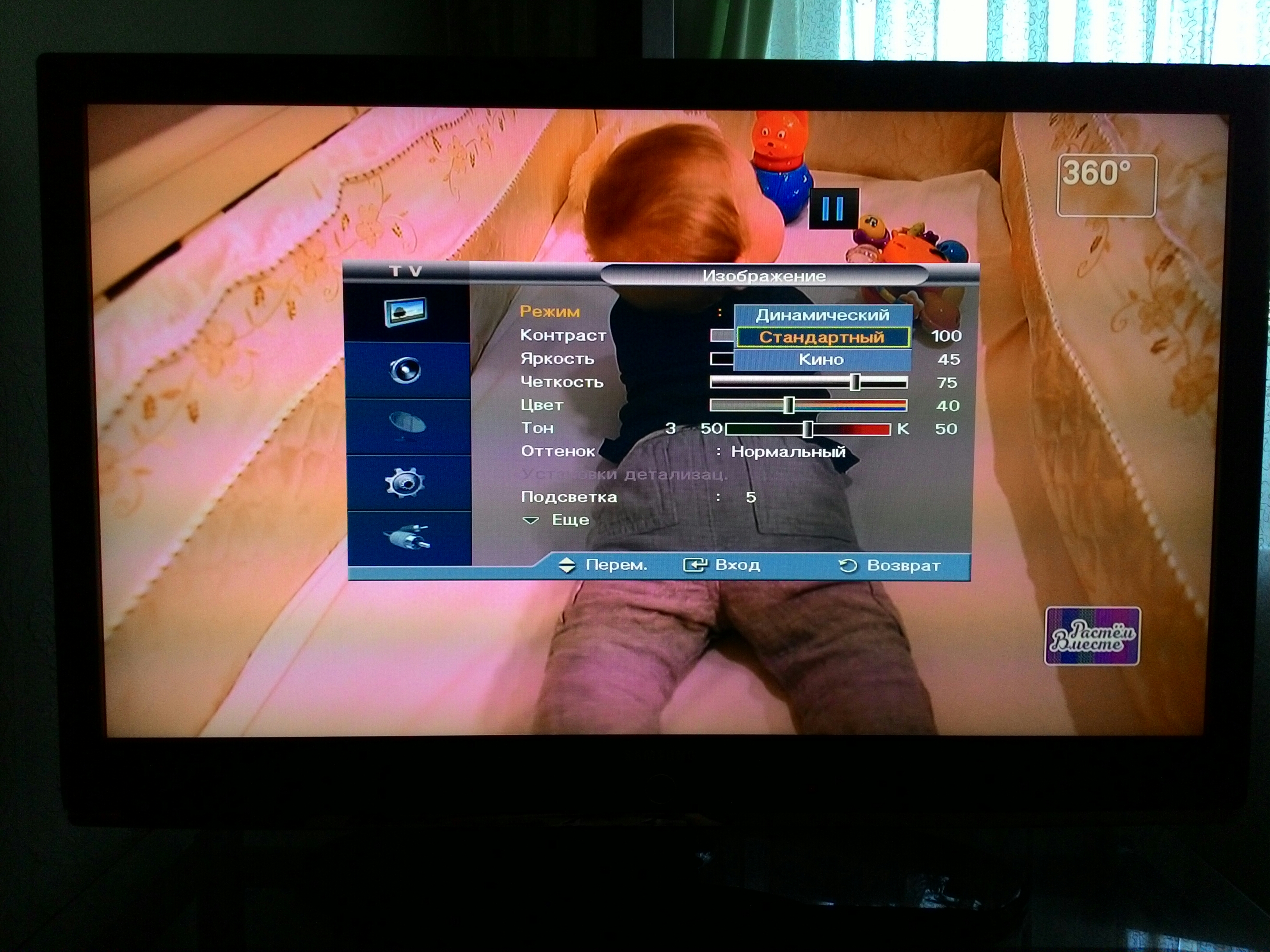

Про красный цвет подтверждаю, его многовато, при этом с отключенными улучшателями, что еще больше усугубит ситуацию если их включить(но явно не блеклые цвета TN).

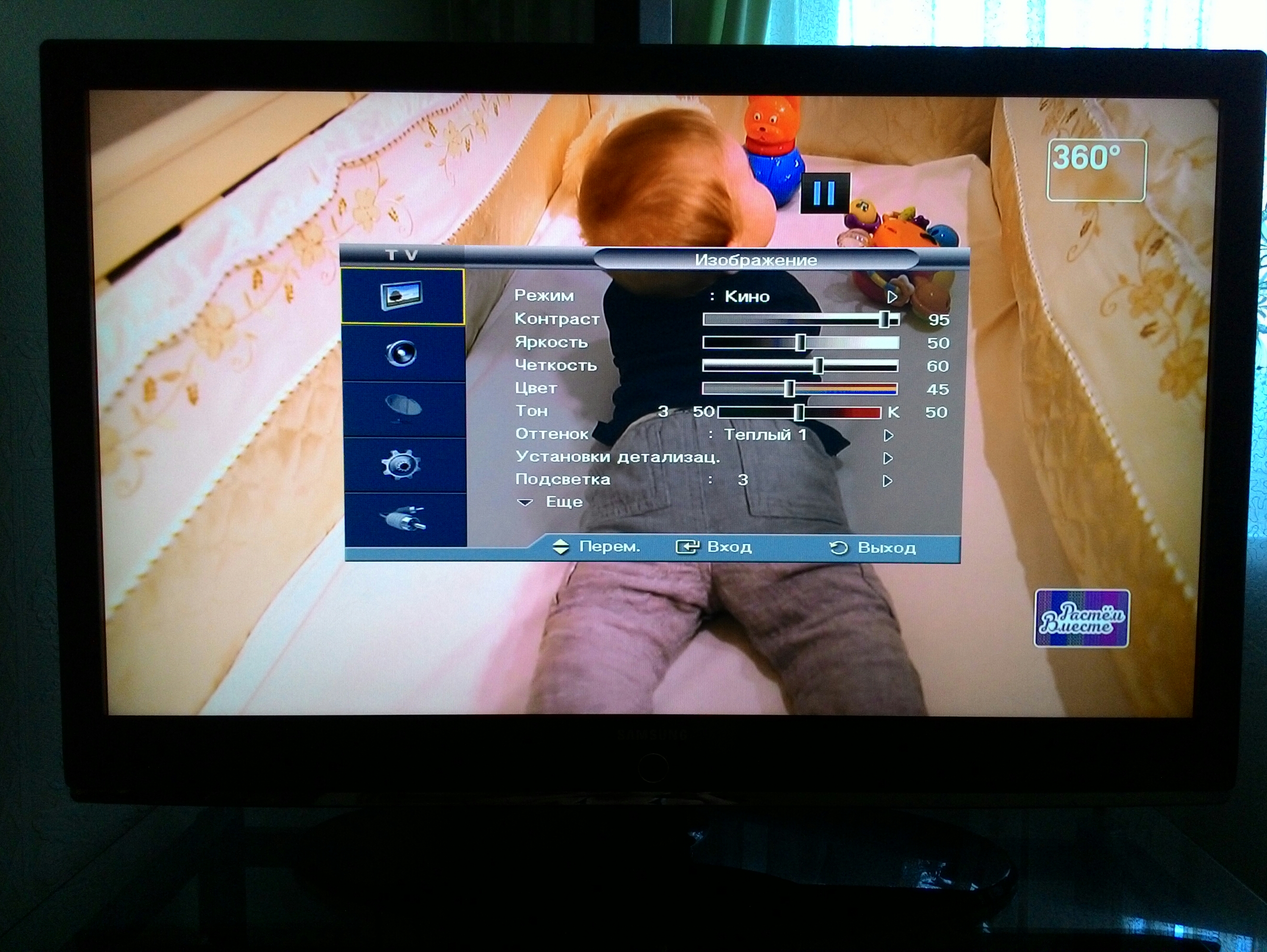

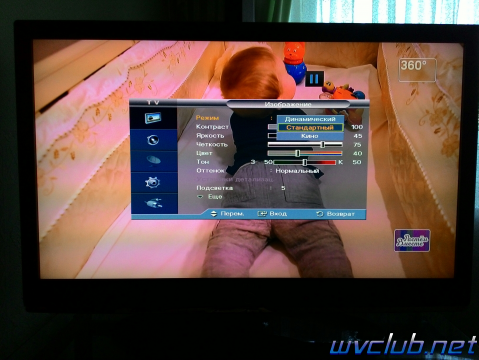

Особо красный цвет не замечал, т.к. телевизор откалиброван на калибраторе, но стоило переключить на заводские настройки, так сразу все вылезло, даже холодные тона особо не помогают и прибирание цвета, но это в сложных сценах с большим присутствием красного в кадре, а так в большинстве случаев и на стандартных настройках это не очень часто проявляется, мозги телевизора с этим нормально справляются.
Вот попался очень хороший кадр для приставки, где красный во все красе и все испортил.
Примеры с разными стандартными настройками и после калибратора:
1 - скрин). Динамический - заводской(улучшатели цвета отключены, цвет убавлен с 50). - вердикт, смотреть такое бы никто не стал, если таких сцен было бы много...
2 - скрин). Стандартный - заводской(улучшатели цвета отключены, цвет убавлен с 50) - чуть лучше, но тоже отстой.
3 - скрин). Кино - (настройки по калибратору, улучшатели цвета отключены, включен обычный цветовой диапазон) - получилось где-то близко к стандарту d65, цвета близко к естественным, которые тебя окружают в действительности, на игрушке уже можно различить усики на покрывале детали цветочков и тому подобное.
Края покрывала у перил кровати были чисто белые на телевизоре как и вся простынь, посмотрев на телефоне, там это выглядит капельку розовым, как и на ноутбуке:)......
4 - скрин). Аналог №3, только включен расширенный цветовой диапазон - детали немножко потерялись, увеличился синий и желтые цвета, красный не изменился.
Нооооо, уже глянув на телефоне что я там опять на фотографировал под №4, в нем предстала совсем другая картина(увеличился и красный на других устройствах при просмотре), поэтому это все полная бредятина с выкладыванием скриншотов, т.к. никто больше не увидит 1в1 что у тебя показывало изначально.
