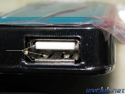

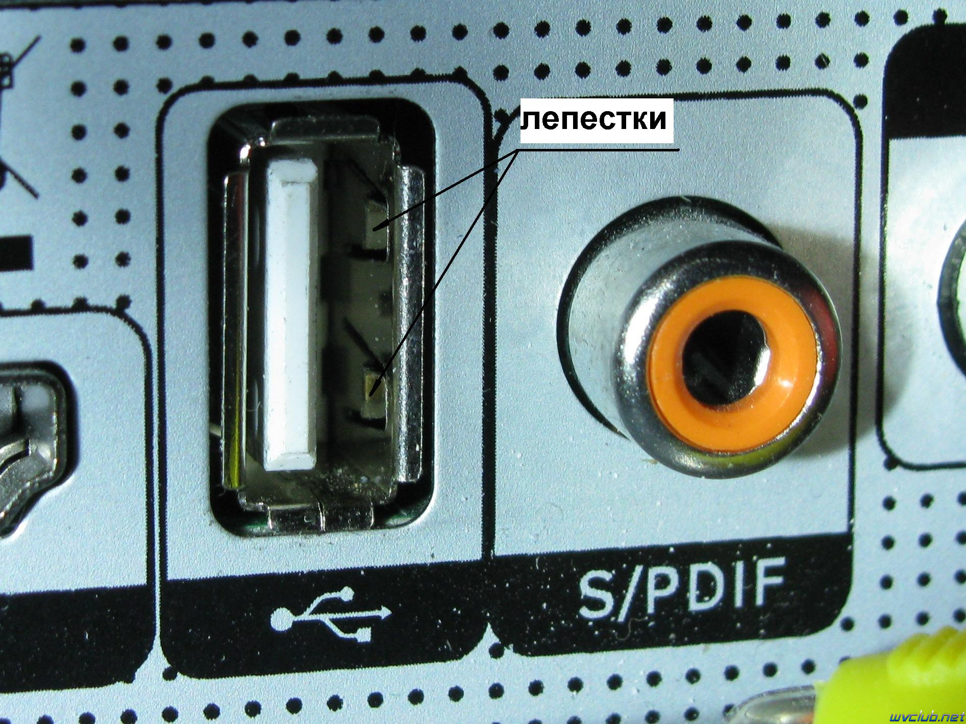

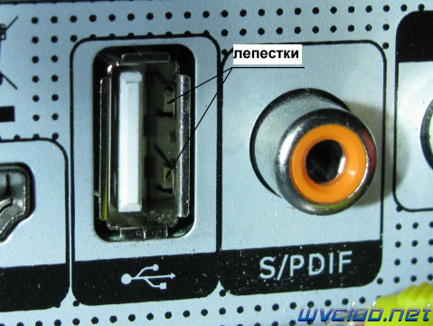

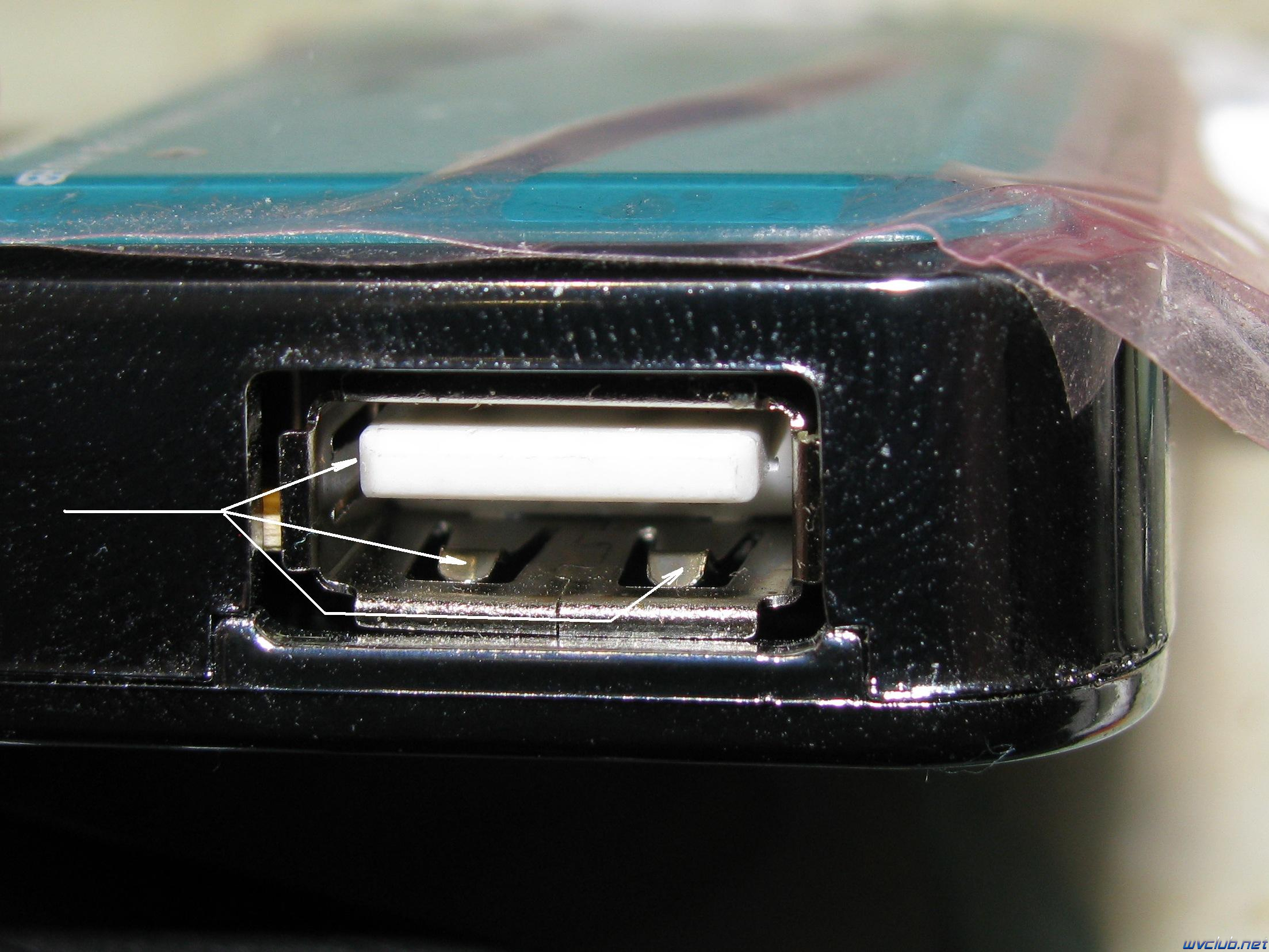

бывает ещё вставишь хаб с свистком и флешкой показывает
Wi-Fi установлено и тут же удалено и так постоянно с флешкой также
VCE, такое было при плохом контакте свистка в разъеме USB. Можно попробовать подогнуть на WVP (рис.1 )и всех розетках хаба (рис. 2) внутрь разъема фиксирующие лепестки.
   Если хаб подключен прямо к WVP, то соединение перекашивается, хаб нужно фиксировать,(в соединителях USB для этого ничего не предусмотрено).
   Если хаб подключен через некачественный кабель, на проводах питания может быть слишком большое падение напряжения. Это тоже приводит к сбоям. Можно попробовать заменить кабель на короткий и толстый.
ИТОГО ДЕЙСТВИЯ:
1 Обеспечить плотную стыковку всех соединителей Тюнер - хаб - свисток (флешка) , повысив таким образом надежность соединения контактов.
2 Проверить кабель заменой (желательно на заведомо исправный).
КОНТРОЛЬ ЭФФЕКТИВНОСТИ:
До и после проведения каждого из действий (по п.п. 1 и 2) в хаб установить флеш и выполнить:
"Меню"\ "Медиа"\ "Настройка диска"\ "Тест скорости" (синяя кнопка)\ "Проверка" (красная кнопка)
Кнопку "Проверка" нажать несколько раз. Каждый раз контролировать скорость диска (желтая шкала). Скорость должна быть стабильной (допустим 87 +- 2 Мбт/с). Резкие изменения значений скорости указывают на проблемы с оборудованием.
