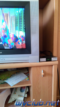

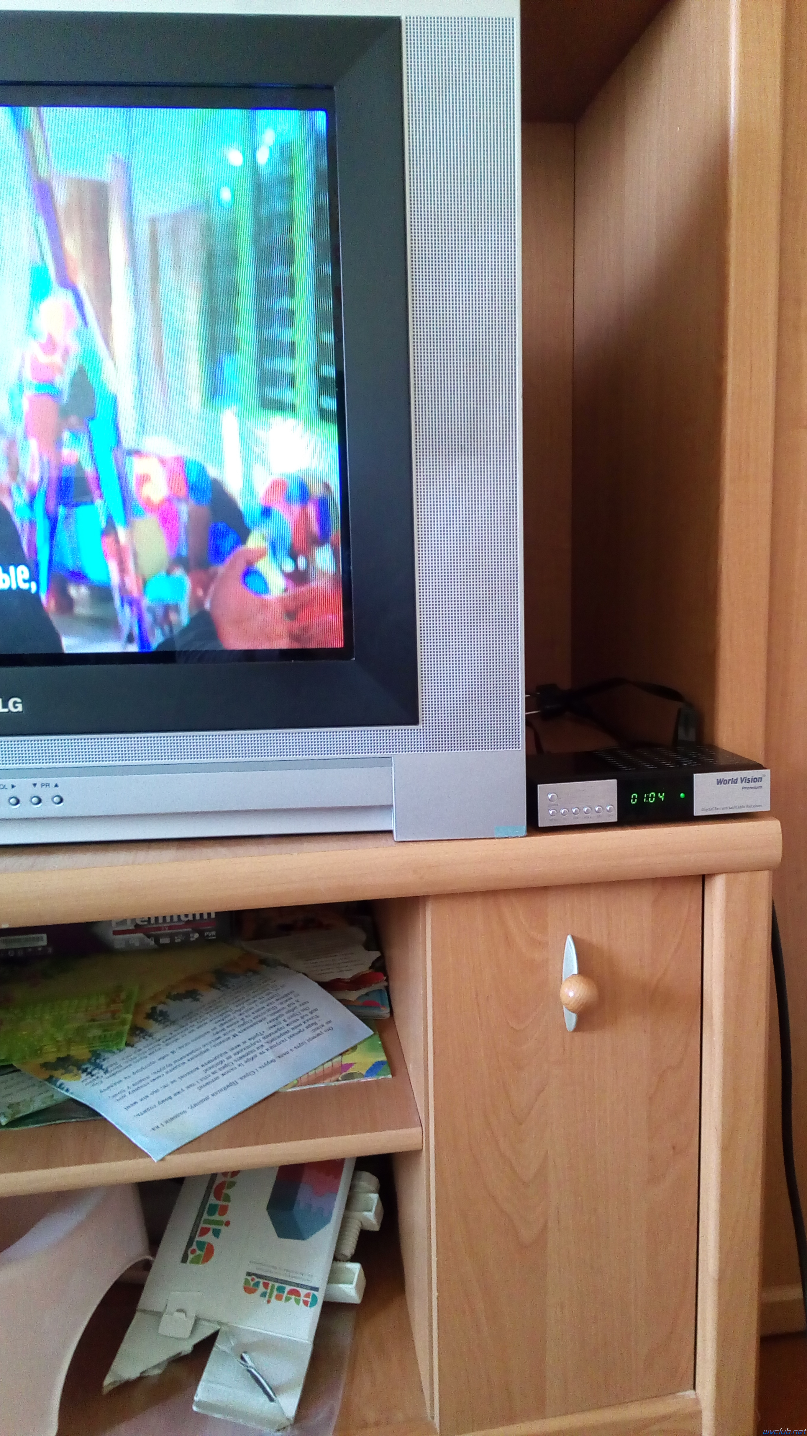

Всем привет! Такая проблема - тюнер зависает,работает,работает и бац изображение зависло,звук пропал,помогает только вытаскивание из розетки... При зависании пульт мертвый как и кнопки на самой коробке. Обновил,тоже самое... Зависает по разному,то через 5мин после включения,то через час,что делать подскажите!?
« Ответ #903 : 09 Февраля 2017, 12:43:25 »
IgorG, подробней в каких ситуациях, эфирное, кабельное, IPTV или приложения какие либо, какая версия ПО на данный момент и в каком режиме производили обновление, как часто зависает и желательно видео проблемы.
Оффлайн IgorG
« Ответ #904 : 09 Февраля 2017, 13:20:49 »
Я не силен в терминологии,поэтому сразу прошу прощения за мой "англ" . Подключена обычная комнатная антенна+тюльпаны. Та прошива,что была не знаю,сейчас стоит версия которая в шапке темы обновлений для данного тюнера. Обновлял через usb флешку. Фото зависшего,картинка замерла и все,только выдернутая вилка помогает.
ПС часы при этом продолжают работать...
« Последнее редактирование: 09 Февраля 2017, 14:43:43 от IgorG »
« Ответ #905 : 09 Февраля 2017, 14:55:25 »
IgorG, установить нужно последнюю версию, на данный момент это v2.3.06, отображается она последней в теме с версиями программного обеспечения. Обновлять нужно в режиме ПО+ Загрузчик, все инструкции в разделе World Vision Premium и по обновлению ПО тоже.

« Ответ #913 : 11 Февраля 2017, 10:17:43 »
Установил.Работает,но... Вместо 32х каналов стало 24,не суть. Зависание было один раз когда поправлял тюнер и провода,возможно проблема механического характера - не качественный провод,антенна или может какая плата !?
