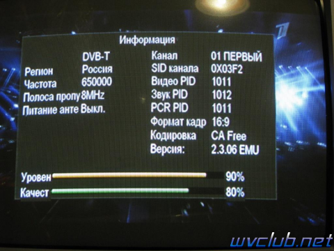

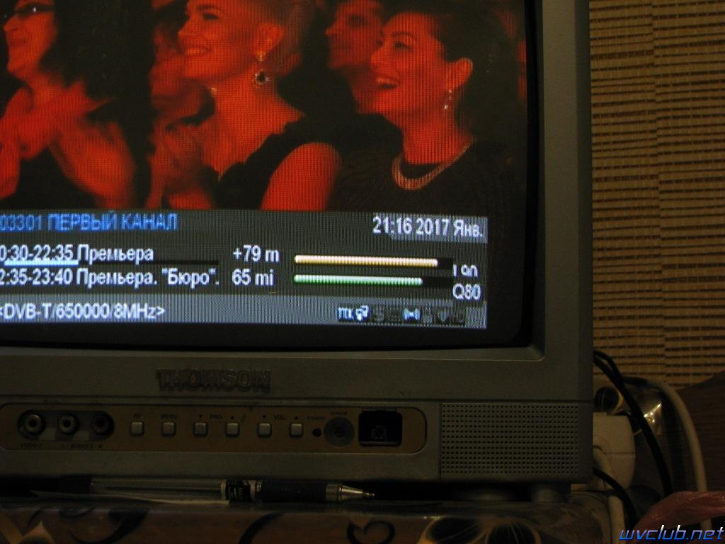

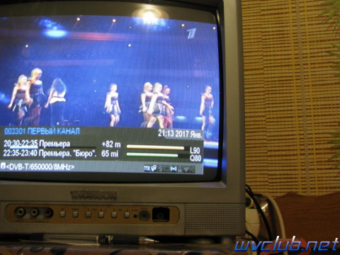

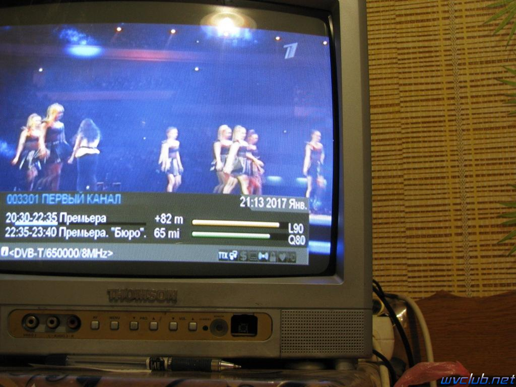

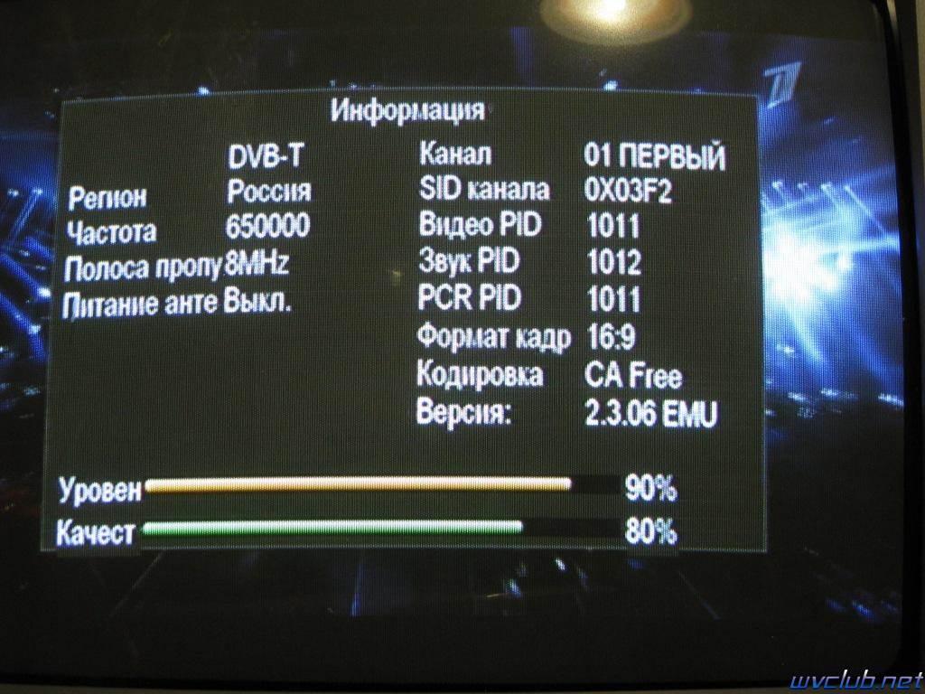

  На шрифте 33 проявляется интересный эффект, обратите внимание на надпись "L 90" на фото 1 и 3
  - фото 1 - инфопанель при нажатии кнопки "Info" (норма);
  - фото 2- окно "Информация" после повторного нажатия "Info" и нажатия красной кнопки (норма);
  - выходим из окна "Информация", инфопанель имеет вид как на фото 3 ( надпись "L 90" смещена вниз, нижняя часть надписи не видна)
  В дальнейшем до перезагрузки тюнера инфопанель имеет вид фото 3.
  Проявление устойчиво. Проявлялось и на предыдущих прошивках.

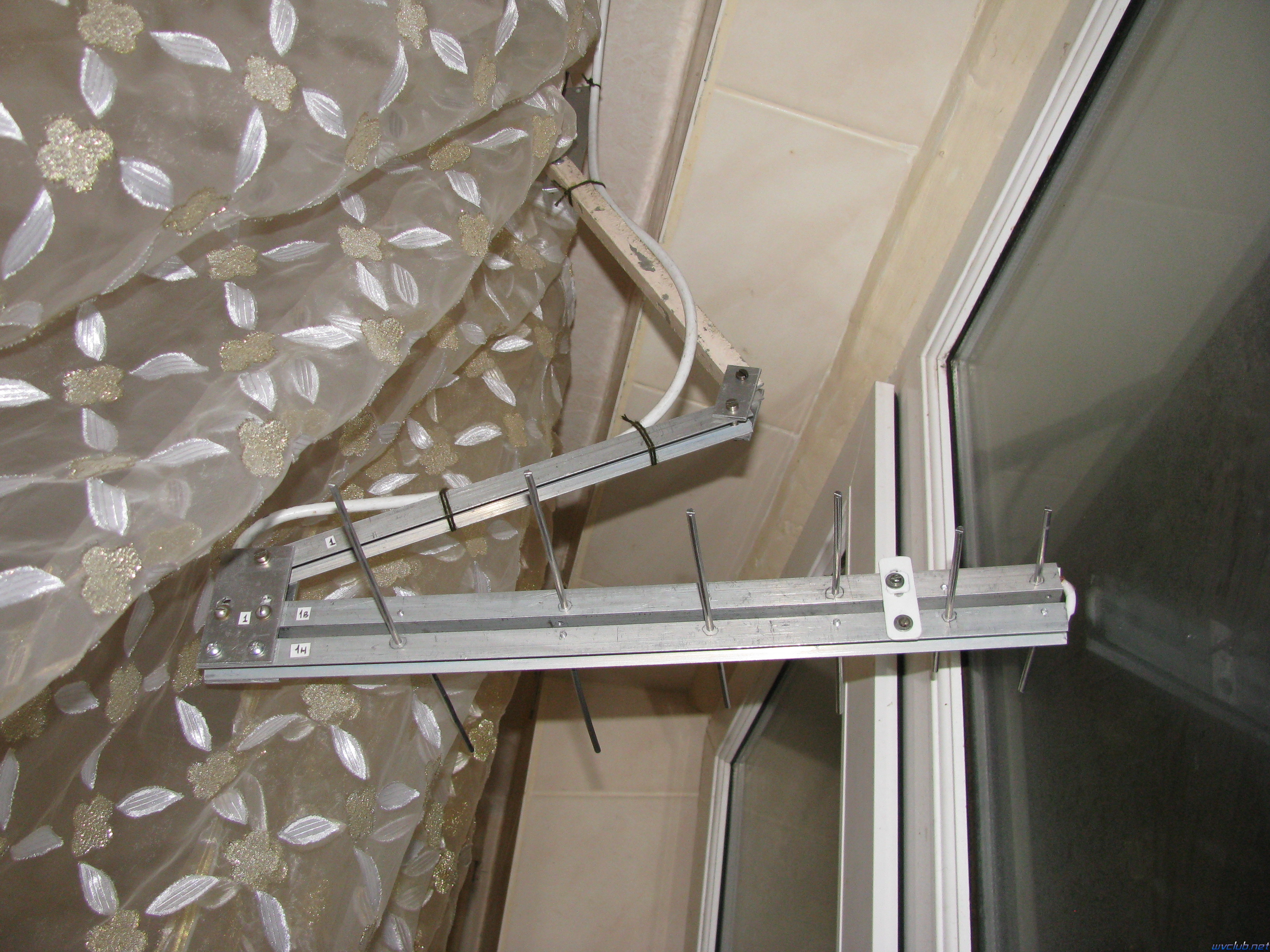

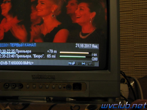

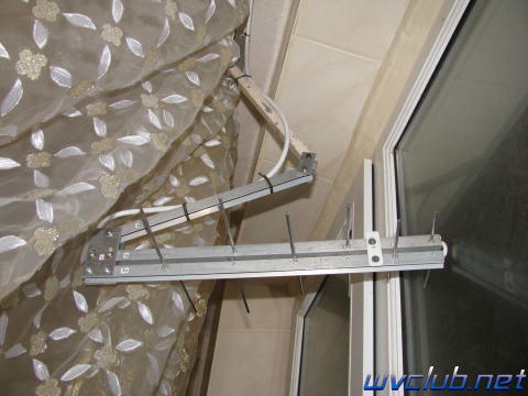

  P.S. Наконец сделал антенну и установил в "удачной" точке. Теперь с приемом РТРС1 и 2 проблем нет(фото 4).
