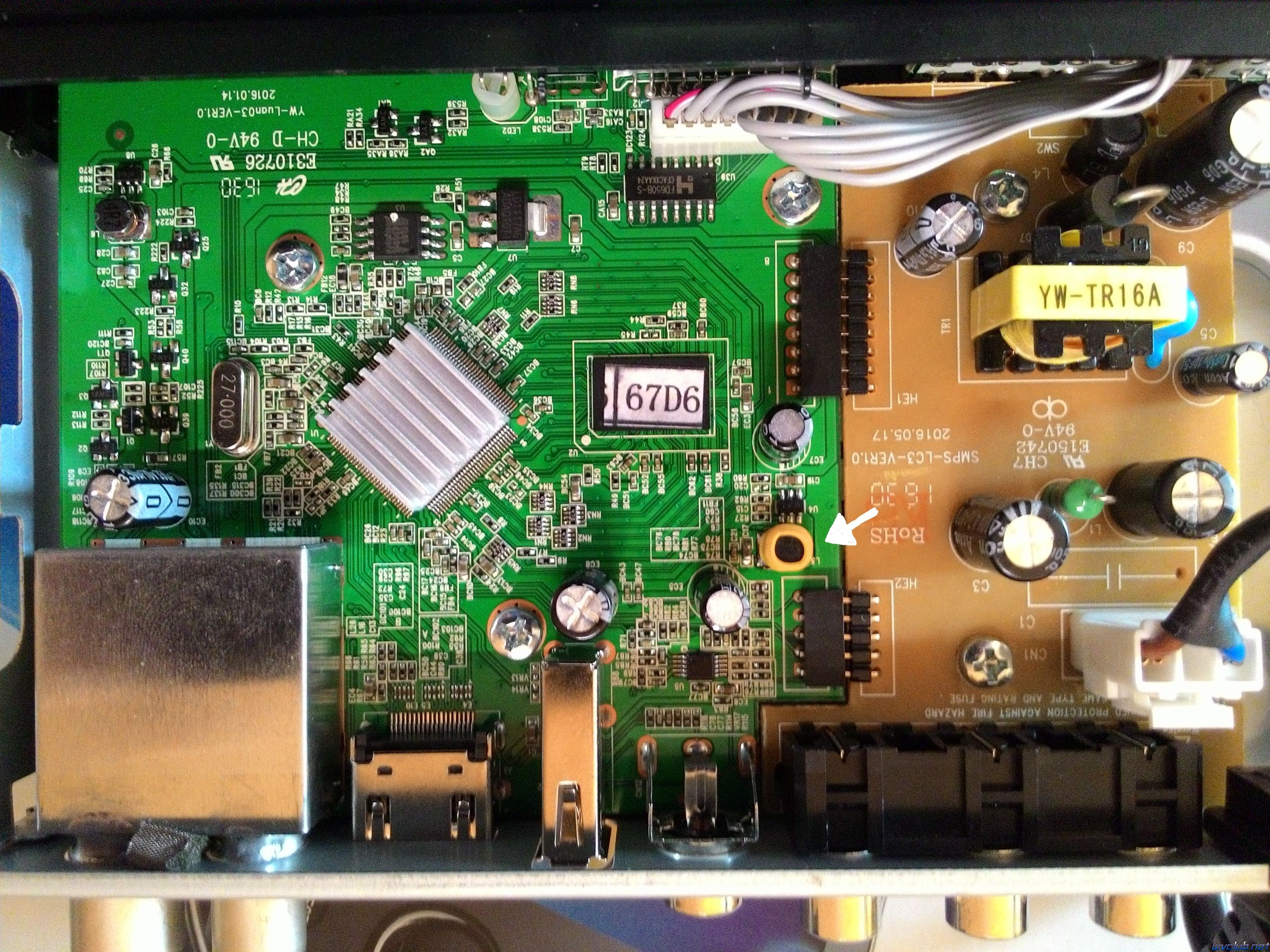

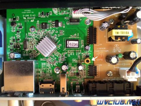

Странно, маркировок "L" много. Там что, ничего не установлено?
Катушки высокочастотные имеются, а вот дросселя по питанию, которые могут издавать писк возможно отсутствуют.
Судя по фото, в тюнере только керамическая индуктивность под L, значит не он служит виной наверно.
И эта приставка намного горячее, чем моя другая(на этом же проце).

DEPECHE69 есть там дроссели я их пару штук насчитал,показал бы но не знаю как картинку вставить.Solteks скорее всего там пищит сам импульсный трансформатор-вскрытие покажет
Кстати я сегодня тоже стал счастливым обладателем данной приставки.пока все устраивает толико больно сильно греется радиатор маленкии,могли и по больше поставить.а перегрев процессора чреват частыми зависаниями.лично я его заменю на более большой.был у меня роутер ТП линк на котором и за сильного нагрева со временем  пошли холодные пайки на ножках процессора.вылечил пропайкой и заменой радиатора на больший по размеру в итоге пашет уже года 2 без замечаний.

Bazilio, stepanici85
Вылечил приставку!!!
Оказывается свистел дроссель L5 на плате процессора. Верхняя головка его была плохо закреплена(или обломана снизу) и качалась. Выпаял его паяльной станцией, 3 раза проклеил клеем БФ-6 и натянул сверху термоусадку.
Теперь в активном состоянии полная тишина, только в выключенном состоянии немного осталось(но с 10см уже не слышно), но звук издает уже не он, я так и не понял что, может сам трансформатор или на обратной стороне плате что, но т.к. почти не слышно, то не стал больше разбираться.
Еще пропаял входное гнездо тюнера(массу), оно там просто обжато,( т.к. изображение рассыпалось на слабых каналах если его шевелить). И сам тюнер у меня выполнен по-другому, он сверху не открывается как на фотографиях выше, а экран полностью запаян на плату. Хотел проверить что и как там, но не стал лишний раз греть плату.
stepanici85 Да радиатор маловат, на моей другой приставке с ali3821 он больше намного, не стал пока заморачиваться с этим раз все работает, тем более на термоклее он там сидит. В остальном все собрано на нормальном уровне.

Оффлайн stepanici85
  • -> Вы поблагодарили: 16
« Ответ #853 : 26 Января 2017, 15:28:40 »
Solteks рад что удалось победить писк ;).насчет входного разъема тоже заметил что стоит его пошевелите как начинает сыпаться изображения,придется тоже пропаивать.а радиатор снимается довольно просто,прогрети хорошо потом осторожно поддеть чем то острым.но хотя если работает можно оставить и так,но желательно заменить во избежание дальнейших проблемы.
