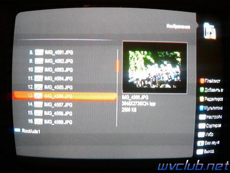

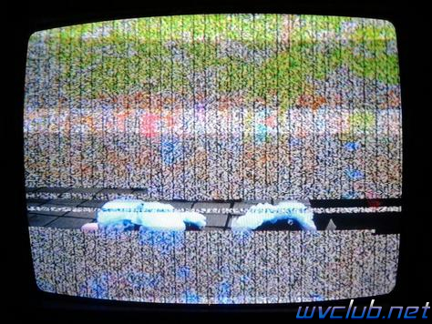

Последняя прошивка. Подключил флешку через юсб хаб. Фото показывает разноцветными квадратиками, музыка воспроизводится хорошо, а визуальный эффект подтормаживает. Видео 1280х720 зависло на первом кадре, при попытке перемотать приставка зависла- пришлось отключать питание. А также приставка зависает когда попытался перемотать ютуб. Это только у меня или особенность прошивки?

Сейчас проверил и без хаба фото такое же

shadow1331, ребята с фото проблема была исправлена в v2.2.83, но по причинам нестабильности была убрана, в ближайшее время выложим ПО, правки не все и поклонников YouTube пока не обрадуем, но много чего исправлено.
