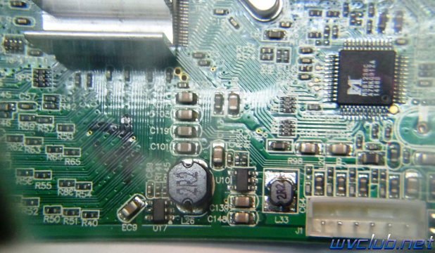

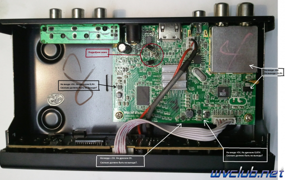

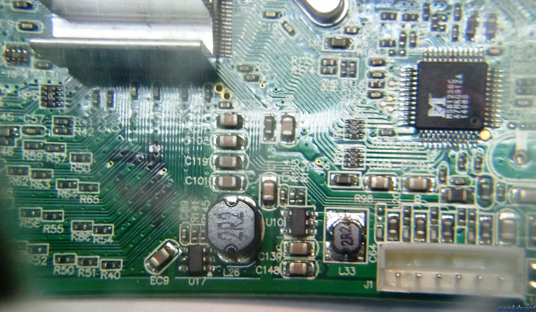

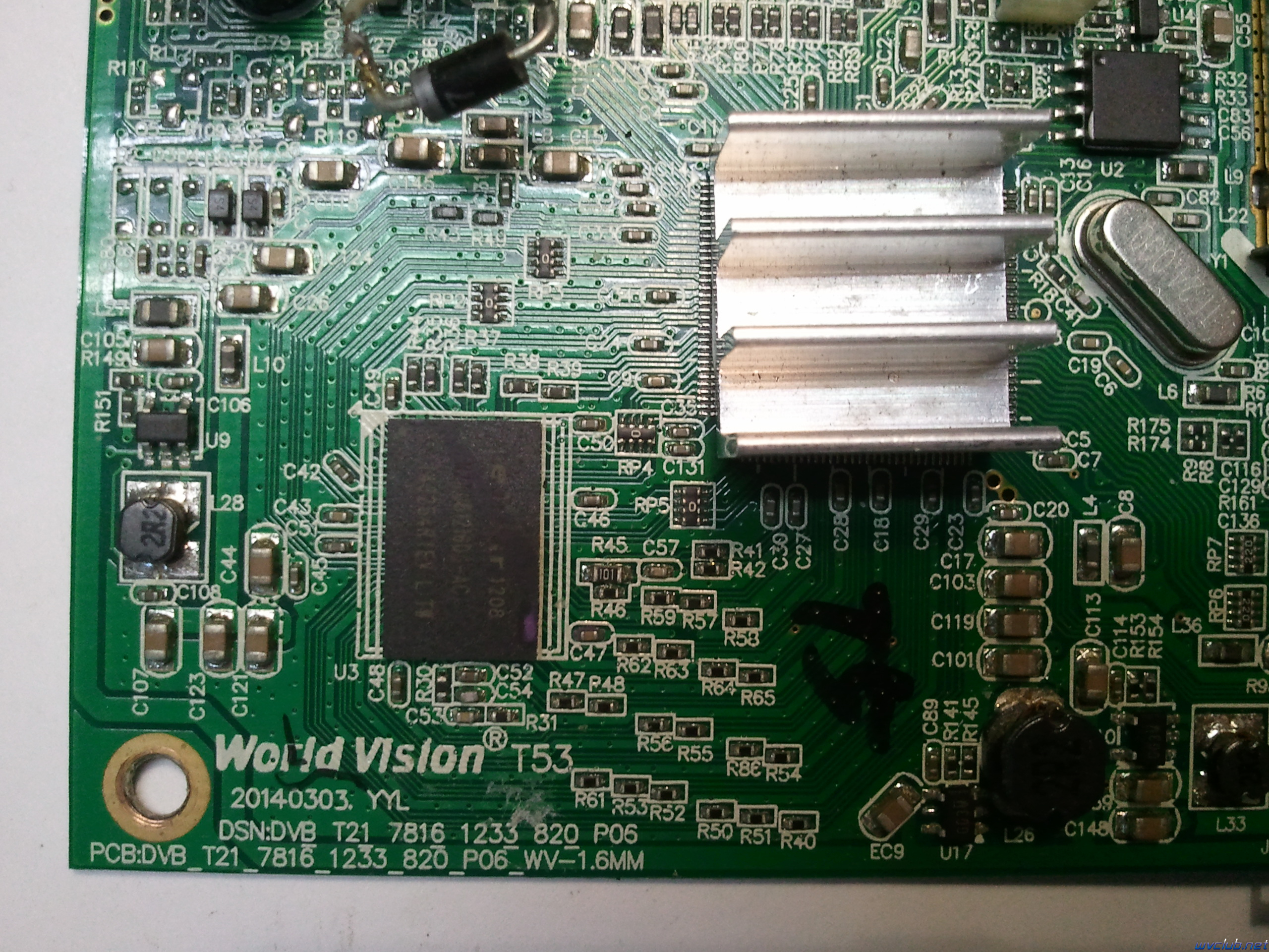

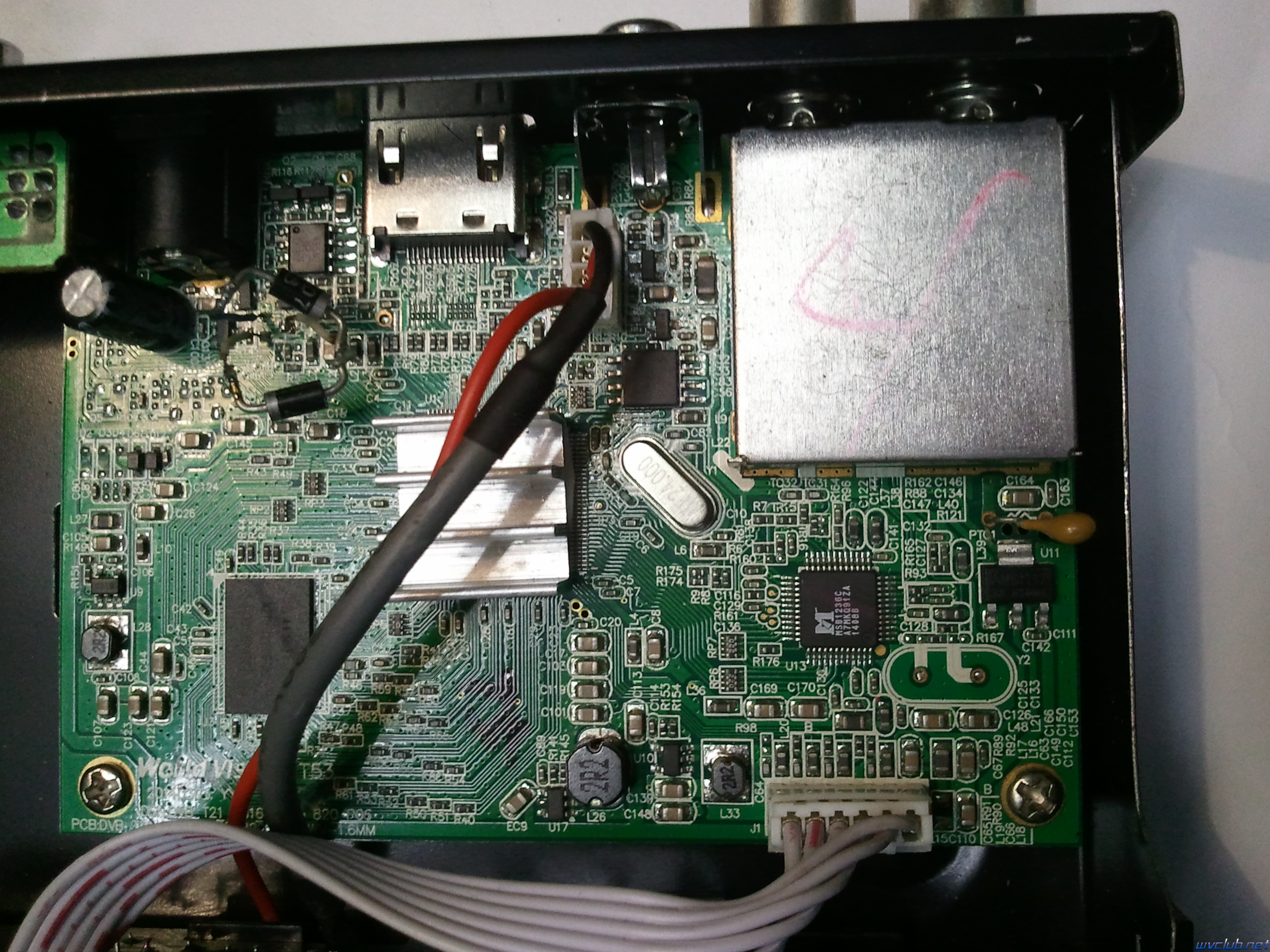

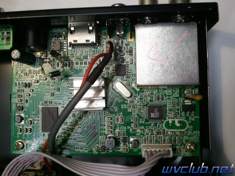

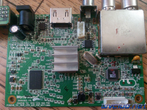

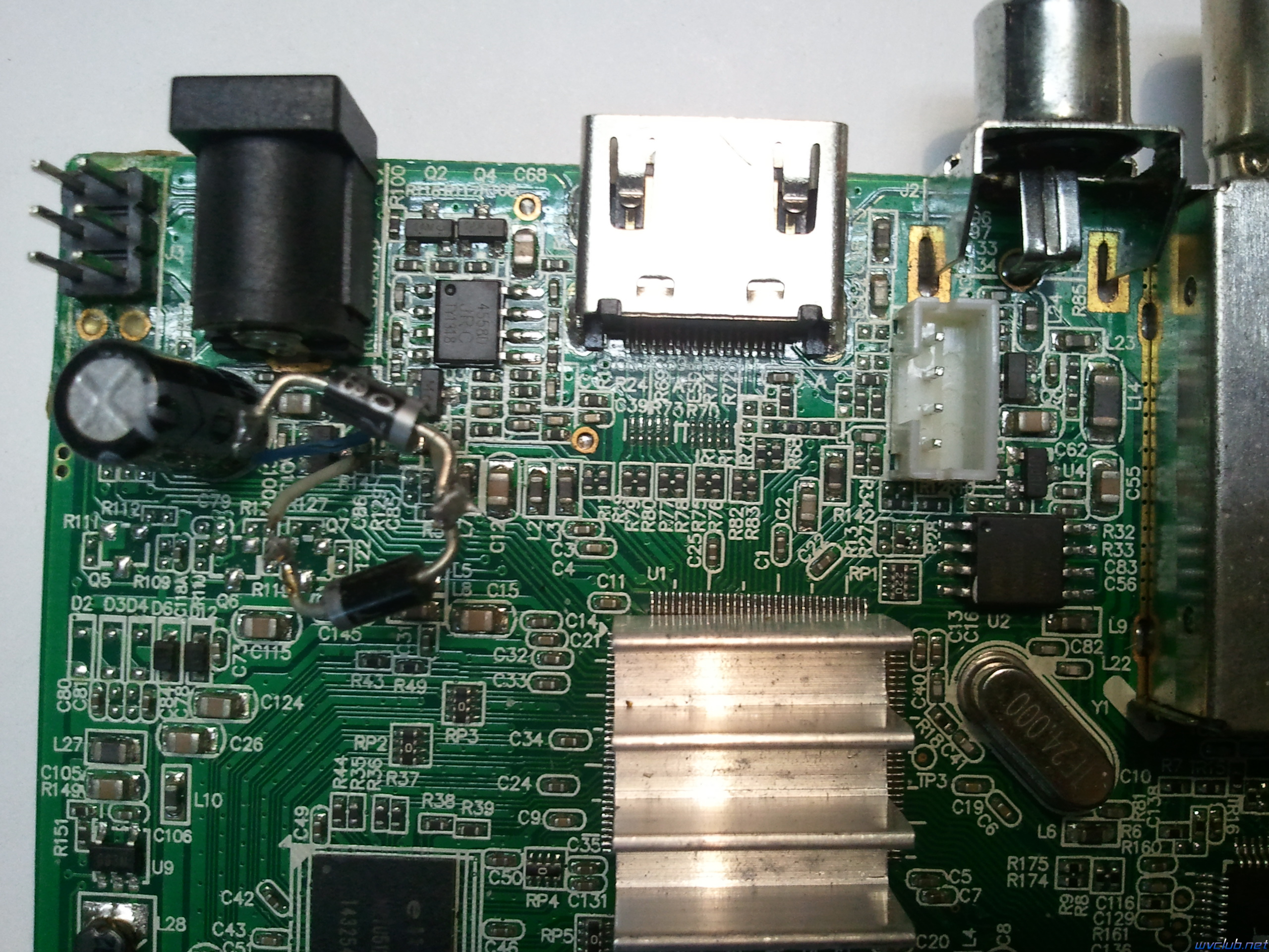

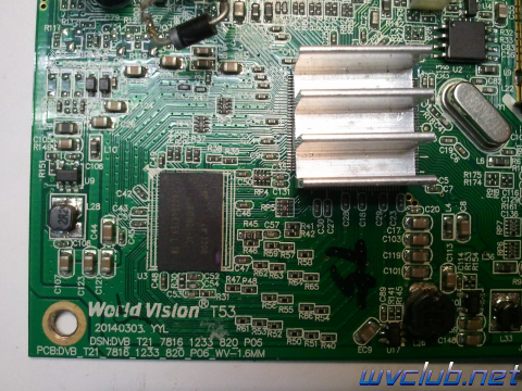

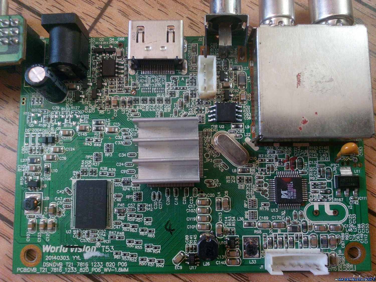

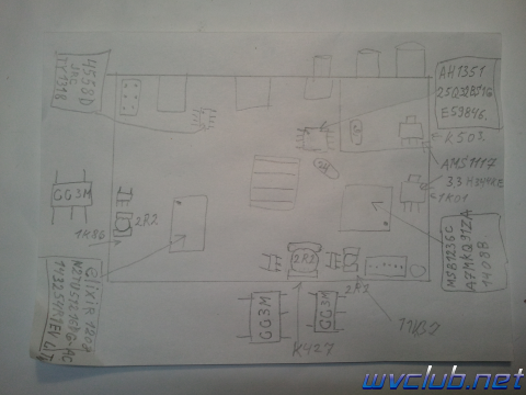

Из-за блока питания сгорели три "пятиножки" на T-53.  Где и какое напряжение должно быть на "пятиножках" на плате. Помогите или дайте ссылку.
Цифровой эфирный приемник World Vision T53
« Ответ #42 : 08 Января 2019, 23:17:54 »
Выкладывайте фотки с хорошо различимыми маркировками микросхем, или просто приведите маркировки.
Подобная проблема обсуждается здесь
P.S. Две рядом стоящие - Маркировка GG30, т.е. BL8021.Выходное напряжение определяется обвязкой. Маркировку третьей не вижу.
« Последнее редактирование: 08 Января 2019, 23:46:24 от Bazilio »
Оффлайн Павел М
  • Модель ресивера: world vision t53
« Ответ #43 : 10 Января 2019, 18:23:10 »

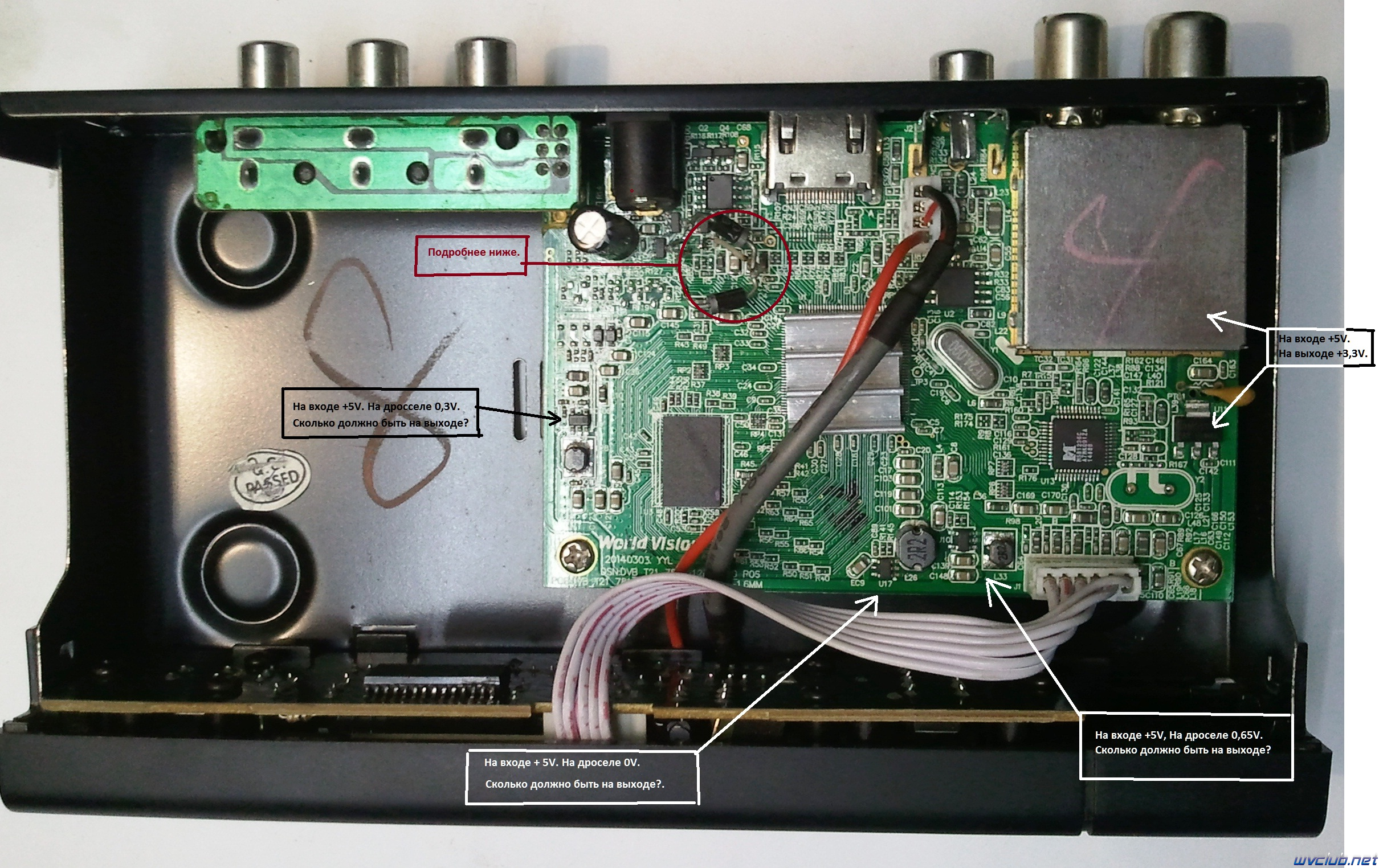

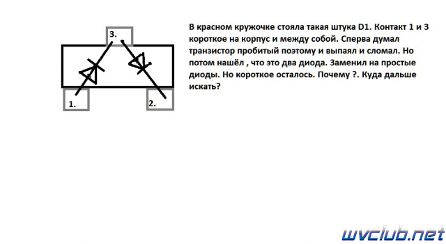

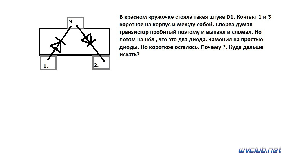

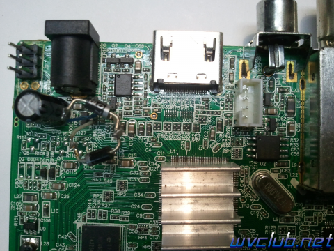

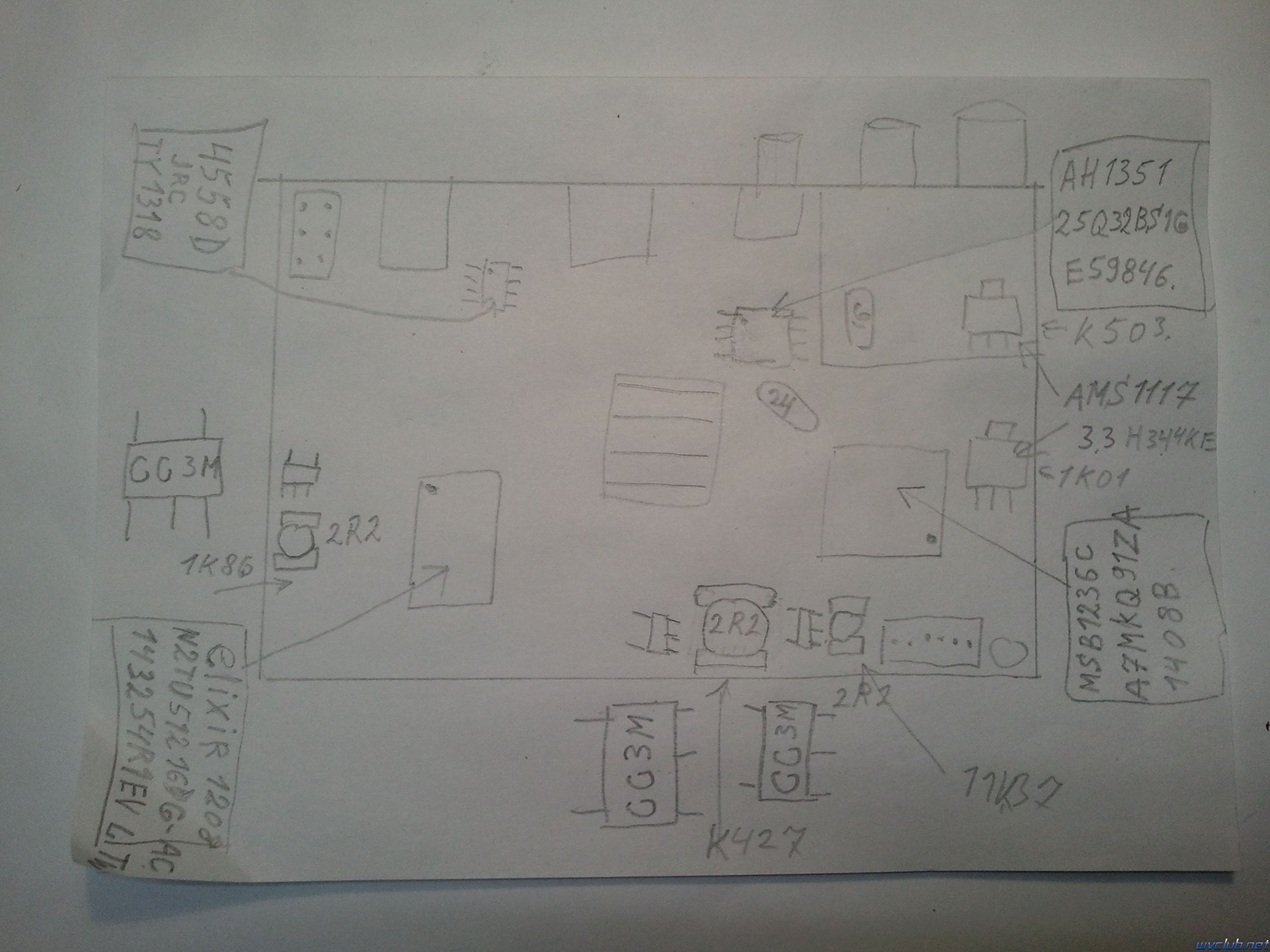

Обозначение всех "пятиножек" GG3М на родной схеме. Меня интересует какое напряжение на выходе или на дросселе. Может есть у кого похожая плата? Или какая пятиножка отвечает за память, за проц, за флеш. и каким напряжением они питаются. Или на какой ноге памяти и проца проверить относительно дросселя.Замены у меня пока нету, и я бы хотел временно подать туда нужные напряжения и проверить работоспособность. На все "пятиножки" приходит +5V , а на выходе почти нету. Короткого нету ни на входе ни на выходе. И можно ли их заменить на AMS1117 c нужным напряжением на выходе.

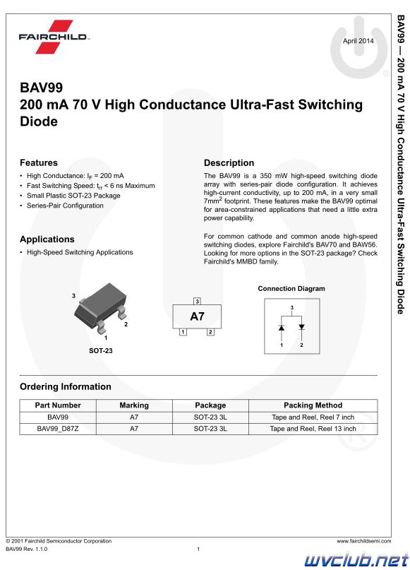

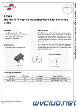

 И ещё есть там такая штука BAV99 и один диод с двух сторон на корпусе, стоит-ли этим заморачиваться.
Остальное на фотках.
« Ответ #44 : 10 Января 2019, 23:42:16 »
Это BL8021
Напряжение на выходе DC-DC преобразователя (а не на выходе 3 микросхемы и не на дросселе) рассчитывается по формуле:
                             Uвых = 0,6(R1 + R2)/R2    где
R1 - верхний (240к)
R2 - нижний (120к) резистор на типовой схеме включения BL8021 (см. стр. 1 описания, на этой же схеме показано, где можно измерять выходное напряжение тестером).
Найдя на плате тюнера соответствующие резисторы и измерив их номиналы, вы вычислите выходные напряжения преобразователей. Вариантов немного, 1,2В, 1,8В.
 На выводе 3 и на выводах дросселя смотреть сигнал можно только осциллографом. Там должны быть импульсы с частотой 1,5МГц и переменной длительностью.
Напряжение питания измеряется относительно общего, а не дросселя.
Выходной ток AMS1117 в полтора раза меньше.
КПД будет намного меньше, т.к. это линейный стабилизатор, понадобятся радиаторы.
Тип корпуса и схема включения не совпадают.
Выходное напряжение определяется соотношением резисторов, формула не совпадает с  BL8021.
Думаю этого достаточно.
Замена BAV99 на колхоз из двух  1N4007 недопустима, тем более в таком исполнении как у вас.
P.S. Дружеский совет. Бросайте затею с ремонтом тюнера. На сегодняшний день для вашего уровня подготовки это слишком сложная задача.
