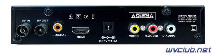

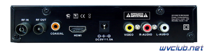

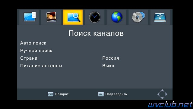

Здравствуйте! Купил данный ресивер, прошивка 131230-V13.0.
В инструкции упомянут пункт "Питание антенны" - последний пункт в разделе "Поиск каналов", но на практике его нет! Вопрос: а поддерживает ли данная модель такую возможность? На даче настраивал WolrdVision T34, там питание антенны есть и реально работает, а тут такой "облом".
Оффлайн axch
  • Модель ресивера: T53
Цифровой эфирный приемник World Vision T53
« Ответ #2 : 09 Июля 2014, 23:59:00 »
Выяснилось, что у Т53 на антенном входе есть 5 В всегда, когда ресивер активен (не в standby). Жаль, успел спалить (буквально, с дымом) инжектор антеннки Rolsen RDA-310, подав на него еще и внешнее питание. У Т34 гораздо разумнее - напряжение есть, когда: 1) активирована опция "Питание антенны"; 2) прибор подключен к сети (в т.ч. в standby режиме). Это позволило использовать его как источник питания для активной антенны, которую использует еще один телевизор, подключенный к выходу RF OUT ресивера.

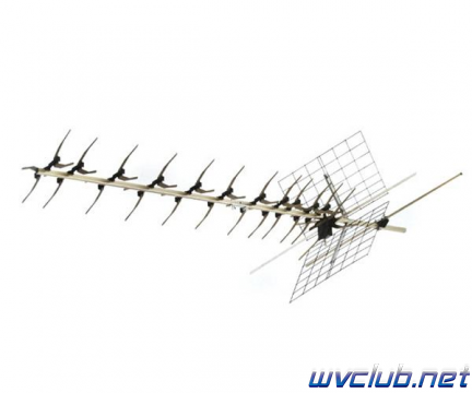

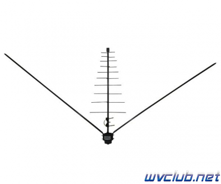

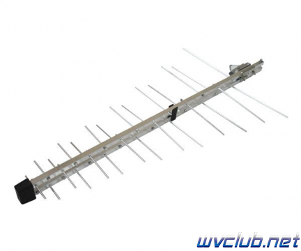

Антенны - обычные телевизионные сетки (решётки).

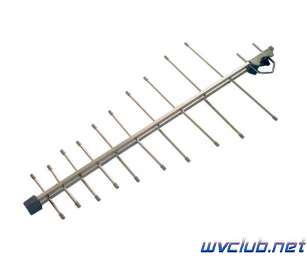

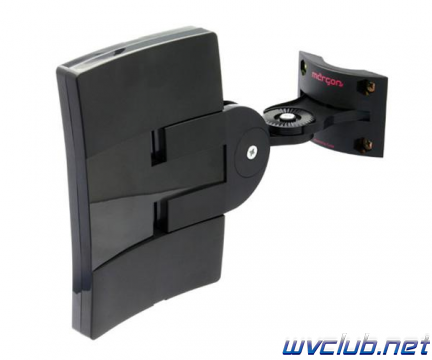

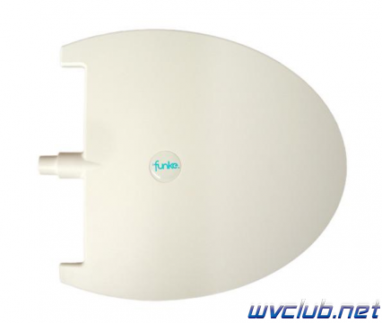

Эти антенны не рекомендованы для цифрового эфирного телевидения.У меня было много проблем с приёмом сигнала именно на такие антенны.Рекомендованные антенны для приёма DVB-T2:
Антенна алюминиевая LOG-3 L=1310 мм.
Эфирная антенна "Россия" (ворона)
Эфирная антенна "Ворона"
Активная эфирная антенна VITEK
Наружная эфирная антенна Margon Сity 5.5
Эфирная антенна Margon city 5.1
Эфирная антенна Funke ABM 4551
Наружная эфирная антенна Funke ODSC 100

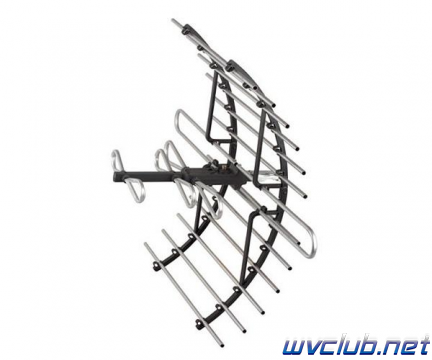

Расстояние до Останкино практически одинаковое, около 20 км.
У меня эфирная антенна "Россия" (ворона),как на фото,и расстояние до вышки где-то 60-65км.Всё ловится отлично.И ней-же(когда устанавливал людям)ловил на расстоянии до 80 км. от вышки,то проблем не возникало.
