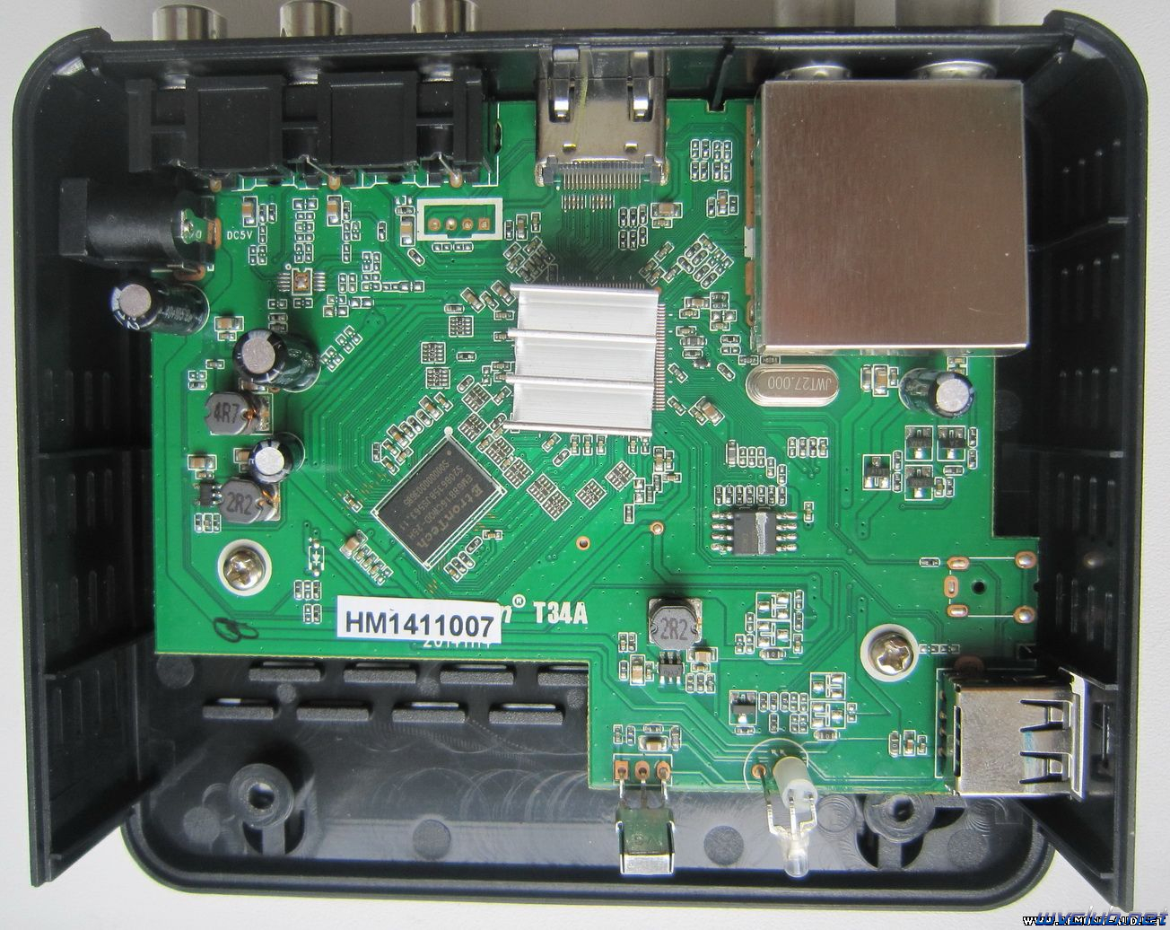

Здравствуйте.
Принесли такую приставку. На плате выгорела микросхема стабилизатора, на напряжение 1.8вольт, слева на плате нижняя. Подскажите марку микросхемы и если не трудно фото участка платы с этой микросхемой в хорошем качестве, что бы восстановить дорожки.

Здравствуйте.
http://xn----8sbafotoqlagnhme.xn--p1ai/forums/threads/worldvision-t34-%D0%BD%D0%B5-%D1%80%D0%B0%D0%B1%D0%BE%D1%82%D0%B0%D0%B5%D1%82.427/
Сгорела микросхема питания.
« Ответ #2 : 21 Декабря 2018, 22:34:04 »
К сожалению лучше не нашел

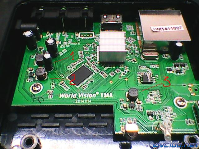

Получил с Али микросхемки. Китаец написал маркировку SY8113ADC, в заказе было 10шт, первая не заработали, вторая работает.
Если кому интересно, на этом фото https://wvclub.net/forum/index.php?action=dlattach;topic=2243.0;attach=19101;image , данная микросхема под номером 1, микросхемы 2 и 3 поставил SY8009, заказывал в местном магазине)
