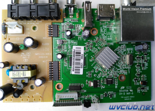

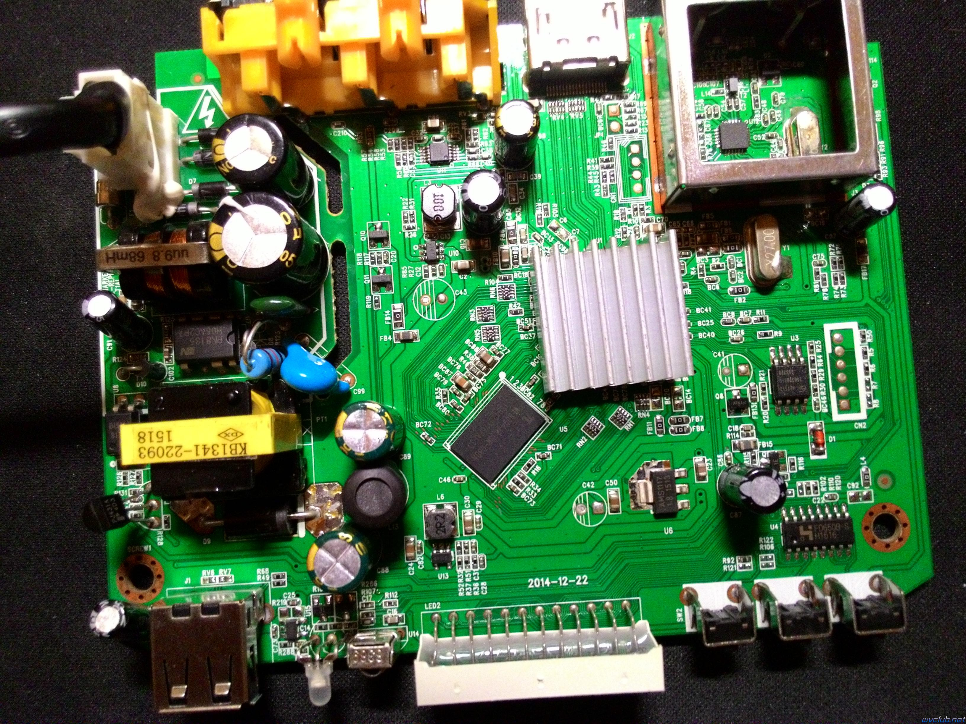

Ну что ребята, попробуем помочь Solteks заочно? Вот фото платы. Кроме трансформатора TR1 и дросселя L4 блока питания пищать может   дроссель L6, расположенный правом нижнем углу. Залить его лаком или заменить не такая большая проблема. А может пищит другой элемент. К сожалению фото элементов, закрытых экраном, нет.
« Последнее редактирование: 24 Января 2017, 22:09:39 от Bazilio »

   Solteks, решитесь ремонтировать сами, покажите на фото свистящую деталь. Тогда поймем, что делать дальше.

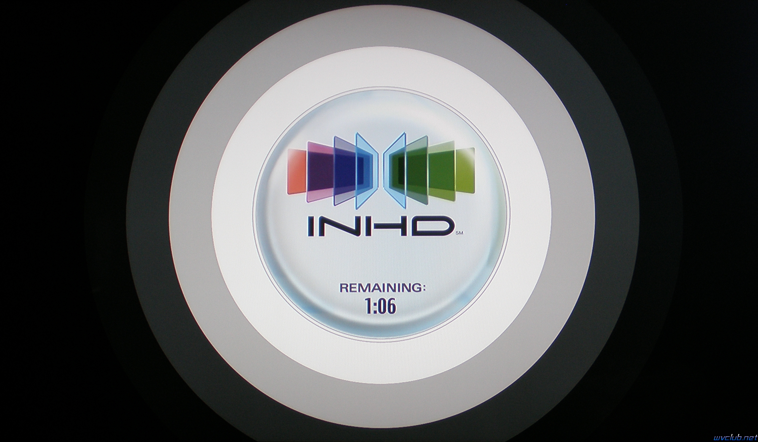

« Ответ #7 : 15 Марта 2017, 17:35:19 »

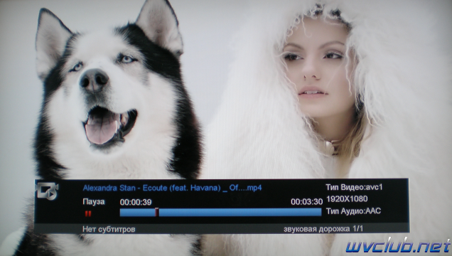

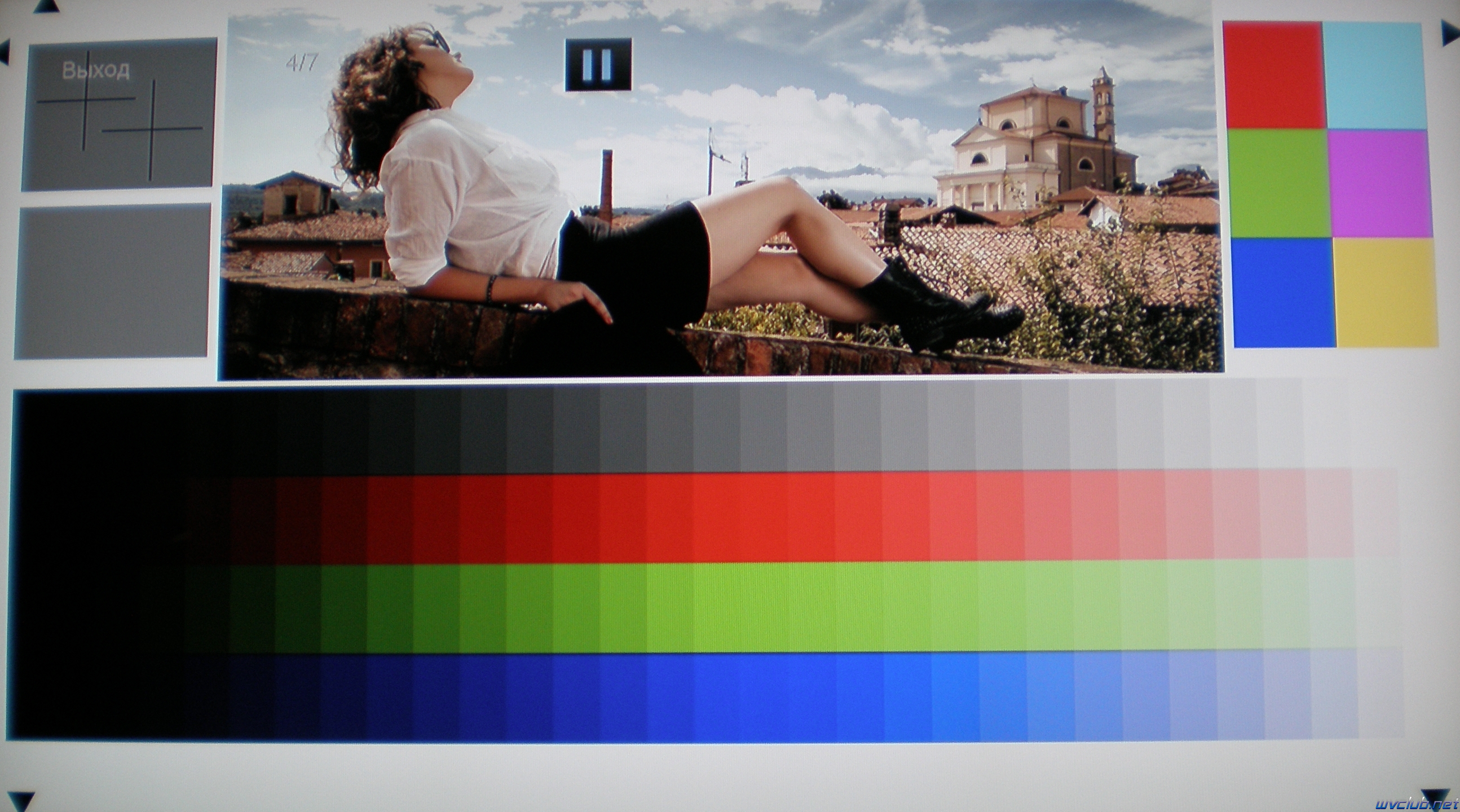

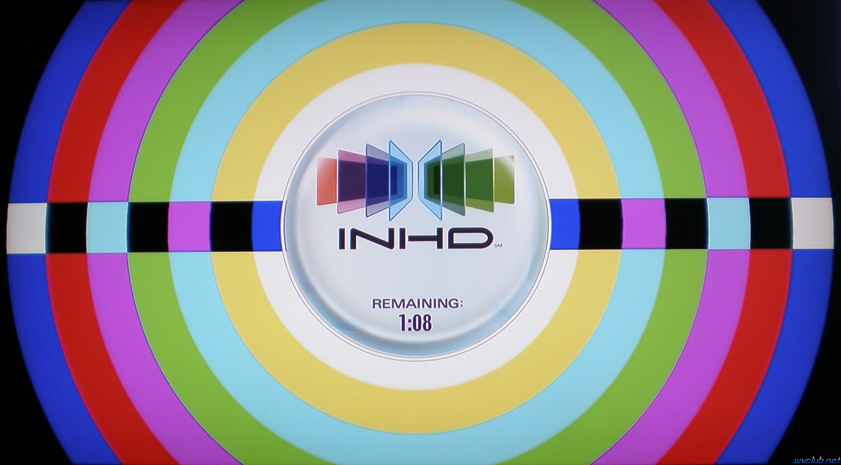

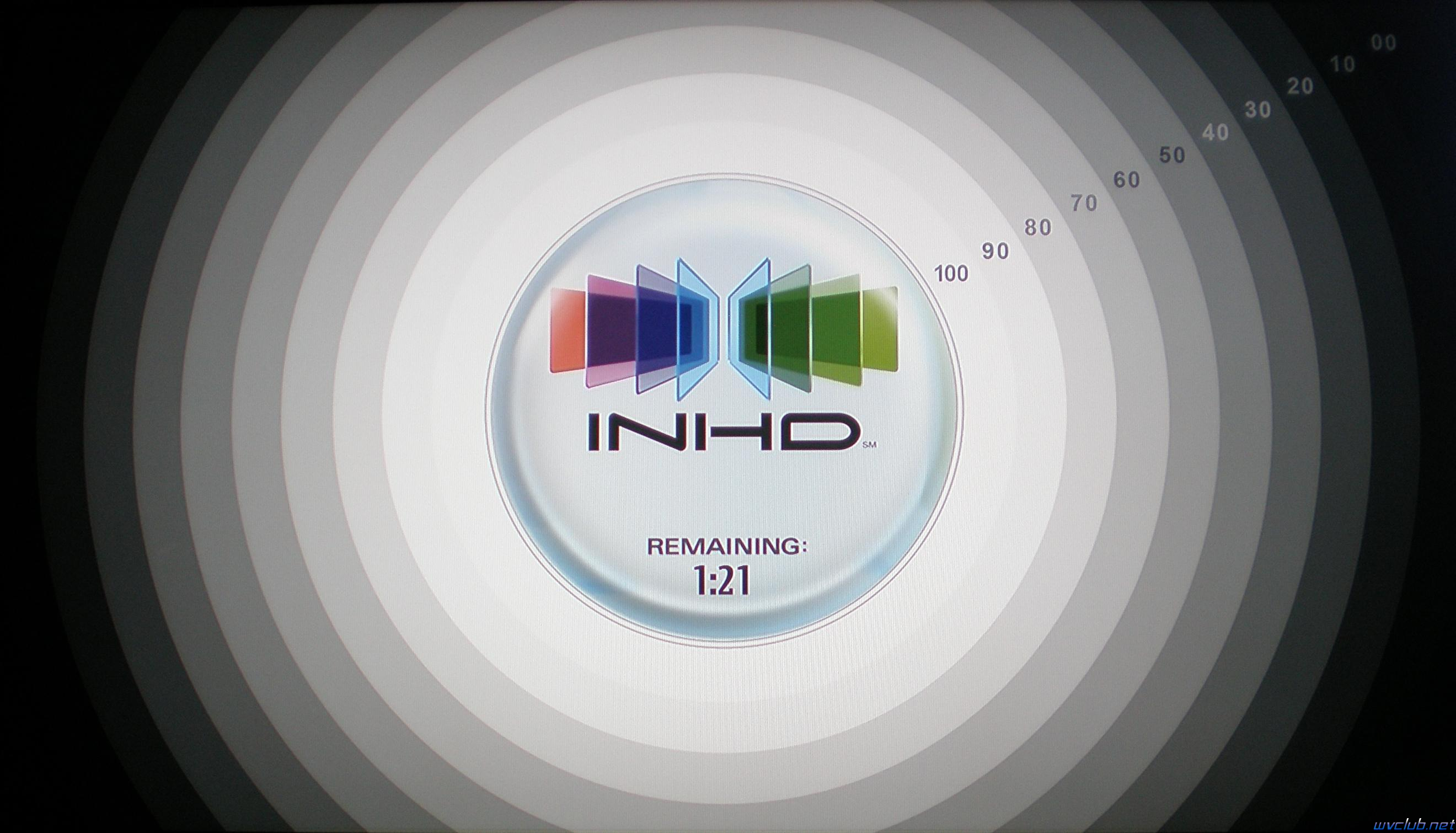

А теперь по существу. Прикрепил изображения, смотрим и обсуждаем.
Да нечего там обсуждать, что толку обсуждать возможности конкретного телевизора на ваших изображениях, если они у всех разные, лижбы было что-то среднее по больнице у всех и все.
С учетом того что большинство производителей изначально настраивают телевизоры в холодные тона(чтобы попасть в характеристики которые заявляют в рекламе), то должно быть все более менее нормально у всех, настройки телевизоров никто не отменял ведь, хотя избавится от него было не совсем просто.
Сделал уже фотоаппаратом(чуть лучше) картинки как у вас, что можно сказать о приставке взглянув на них, да ровном счетом ничего, что один из телевизоров умеет показывать белый цвет с оттенками и имеет полную различимую градацию (от 0-100 по шкале), а у другого на скриншоте присутствует включенная опция "расширенный динамический диапазон", по цветам это сразу видно, вот и все различия и про красный цвет по ним ничего сказать нельзя.
Эту тему цветности можно уже наверно закрывать, никто ничего не докажет все равно, как вы и писали выше.

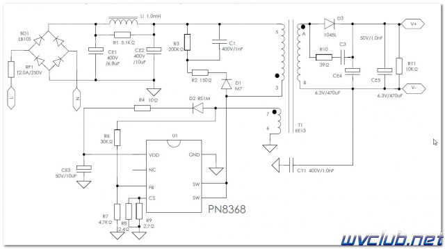

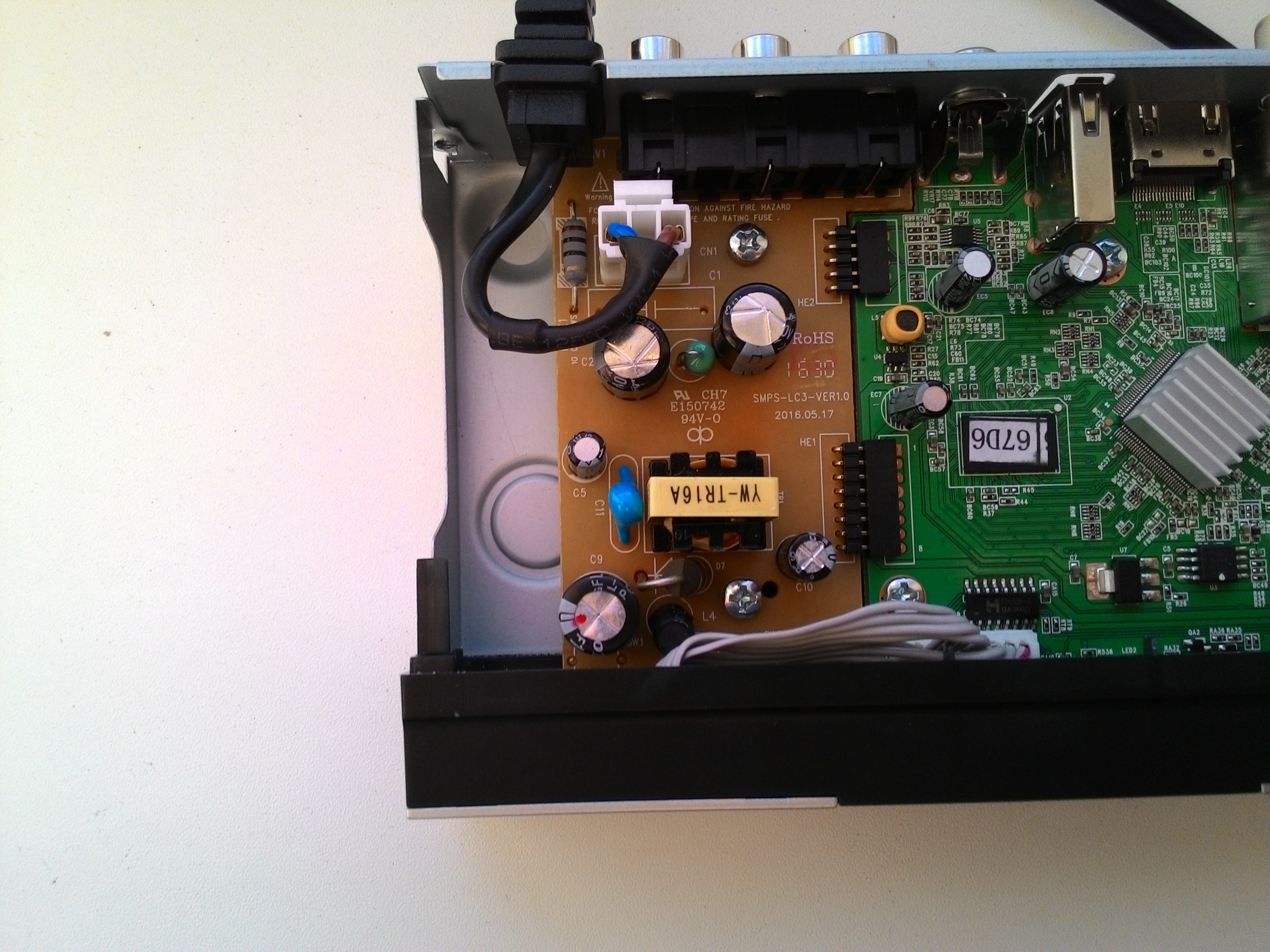

Решил опять разобрать приставку, посмотреть на ее блок питания повнимательнее, что видим, входной фильтр С1 почему-то не поставили(?), по схеме стоит только помехоподавляющий Y конденсатор(но он там для другой цели), но а самое главное 2ва фильтрующих конденсатора на 400в всего по 4.7uF, это что за печаль такая, померил их мультиметром и намерил 4.3uF на обоих, 4.3uF укладывается в погрешность от производителей, но общая емкость маленькая.
Глянул в сети на аналогичные приставки, там минимум что нашел 10uF х 2шт на 400в, посмотрел на своей второй приставке, там стоит один 15uF, а второй на 4.7uF.
АС\DC выполнен на шимке pn8368, имеющую max power 8вт.
Так шимку мы узнали какая используется, теперь ищем типовую схему включения, кое как находим и что мы там видим, а видим должен быть один 10uF, а второй 6,8uF.
Диодный мост тоже сэкономили, установили 0.5А, а по хорошему 0.8 нужно было.
В закромах только нашлись 6.8uF х 400в Rubycon, их пока и поставил, но щелчки на месте, как их побороть.
Типовую схему прикреплю ниже.

« Ответ #8 : 16 Марта 2017, 22:58:49 »
Solteks, установленных номиналов конденсаторов достаточно для нормальной фильтрации.

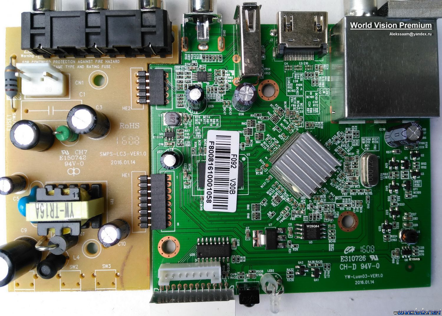

P.S. Для вычисления причины щелчка нужно фото обвязки процессора с двух сторон платы. Чтоб были видны дорожки и элементы от процессора до разъема. Кстати, у вас щелчки по цифровому коаксиальному выходу? У меня по тюльпанам.
« Последнее редактирование: 16 Марта 2017, 23:21:49 от Bazilio »
Я знаю расчеты, там хватает ровно на столько, чтобы оно работало как-то, вообще без какого либо запаса(если обычно считается примерно 1вт-1мкф) и общие 8uF взяты просто под шимку, в отличии от всех других большинства приставок dvb-t2.
Причем конденсаторы стоят не совсем параллельно как обычно, а через дросель, поэтому там применены 2 разных номинала в фильтре, один больше, а другой меньше, а тут этого не учли.
Это не блок питания с названием "Premium". Что им мешало придерживаться схемы производителя, производитель не от балды номиналы проставил, так взяли половину номиналов горячей части как положено, а половину меньше чем положено, а что-то вообще пропустили.
Зачем было вообще использовать эту pn6836 у нее всего максимум на пределе 8вт, когда даже в обычных приставках пишут номинальное потребление ~8вт, а тут используются еще всякие свистки wifi дополнительно, там уже текстолит темнеет под этой шимкой(а прошло 2 месяца всего), во всех более менее приставках стоят pn8136 с 17вт макс и присутствуют сетевой фильтр, состоящий из синфазного дросселя, а тут только шиш с маслом присутствует.
Оказывается не зря раньше упоминали почему она такая горячая в отличии от других, теперь понятно почему.
И причем чем тут как отработает или нет шим, какие там будут пульсации после этого и что потом пойдет в холодную часть, там взята общая емкость под параллельное соединение в фильтре, а схема не под это, китайцы балбесы(вернее им сколько финансов выделили, они под то и вкорячили на что хватило), а нам потом страдай из-за этого.

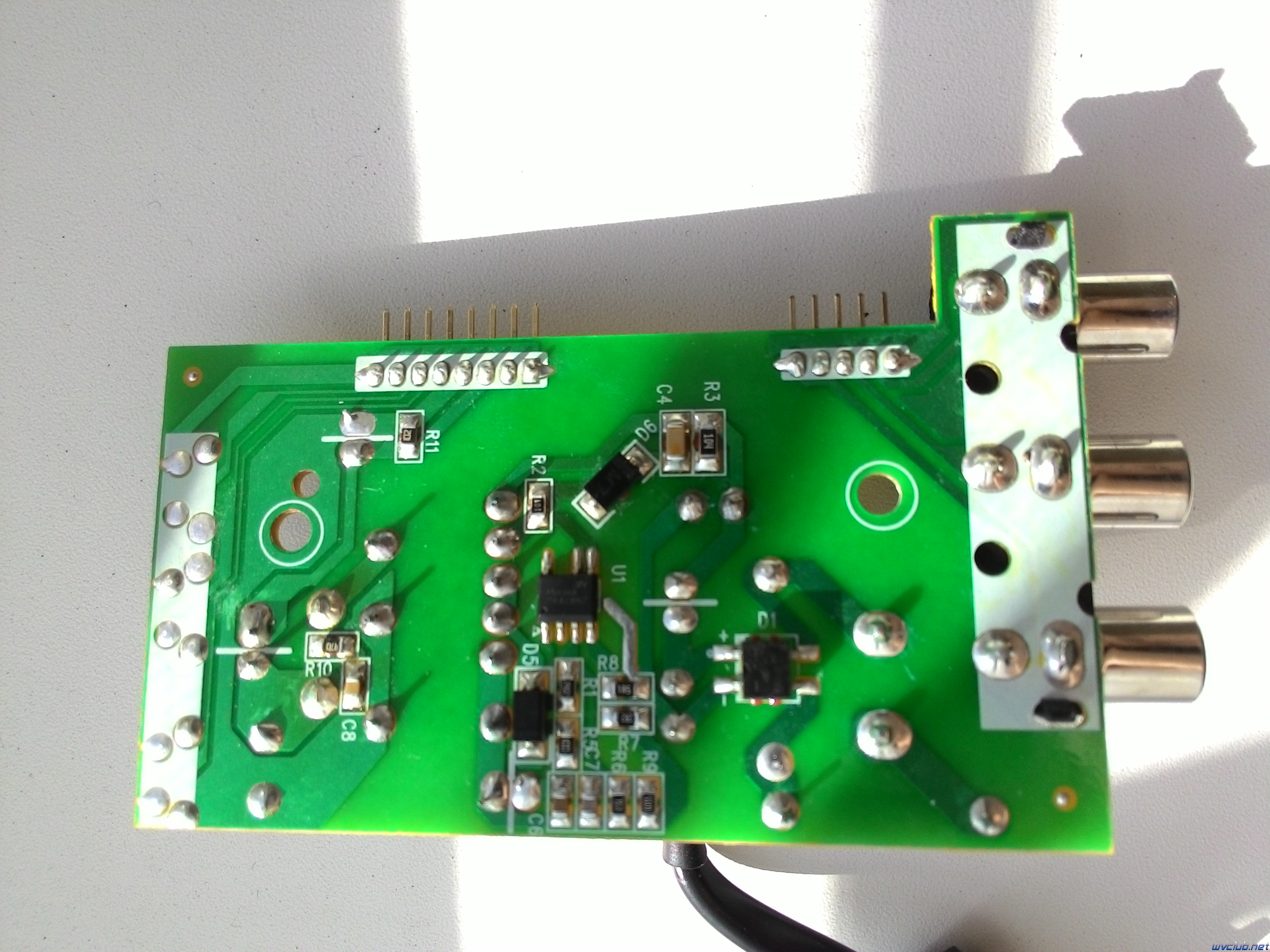

По аналогу(тюльпаны) идут щелчки, у саундбара есть только линейный и блютус. Жалко колонку и свои уши, очень громко все происходит,  а включение и выключение так и подавно с двойными бабахами.

« Ответ #10 : 17 Марта 2017, 07:28:28 »
Или скачка напряжения при переходном процессе (резкое снижение потребления при переходе в спящий режим). И без схемы это действительно "всего лишь предположение". Поэиому, Solteks, если у вас есть возможность, выложите фото платы
Может по фото получится разобраться со схемой.
« Ответ #11 : 17 Марта 2017, 11:21:13 »
эту pn6836
Solteks, PN8368. Руки трясутся? Ну так пить надо меньше. А лучше вообще не пить.
это - Typical. А не Peak:
Peak грубо подели пополам и получишь Typical.
Premium по +5В с активной антенной потребляет 3.85 Вт + 2.5 Вт резерв для USB 2.0.
Итого: с максимальным потреблением USB - 6.35 Вт.
А теперь посмотрим на распоследнюю и самую "крутую" модель D-Color DC1501HD с самой большой красной надписью Premium на коробке.
Ба, оказывается там тоже стоит PN8368. Но посмотри-ка внимательней на их БП "Premium". Степь, да степь кругом. Ну и с обратной стороны.
И сравни это с Premium.
А вот плата Openbox - там тоже PN8368 - даже на трансе написано. Проведи-ка ревизию по деталям БП.

Да, при включении щелкает. А почему тогда это не исправляют производители материнок в обычных компах? Когда загружается Windows и при инициализации звуковухи херачет по ушам.
А в дорогих звуковухах даже реле ставят.
Поэтому включай свою звуковую систему - после загрузки приставки.

Поэтому, Solteks, если у вас есть возможность, выложите фото платыМожет по фото получится разобраться со схемой. Нужно нормальное фото вблизи линейного выхода, так там не разберешь.
Фото то есть, но они не настолько детальные, после вчерашней передлки. На обратной стороне "main" платы нет ничего интересного, там пусто.
Могу пока сказать лишь одно, что банальное установка по 6.8uF  дало снижение наводок и уменьшило бабахи, но не избавило. Докуплю потом C1, емкость, мост и может что еще найду.
