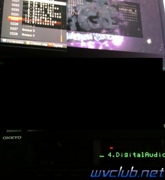

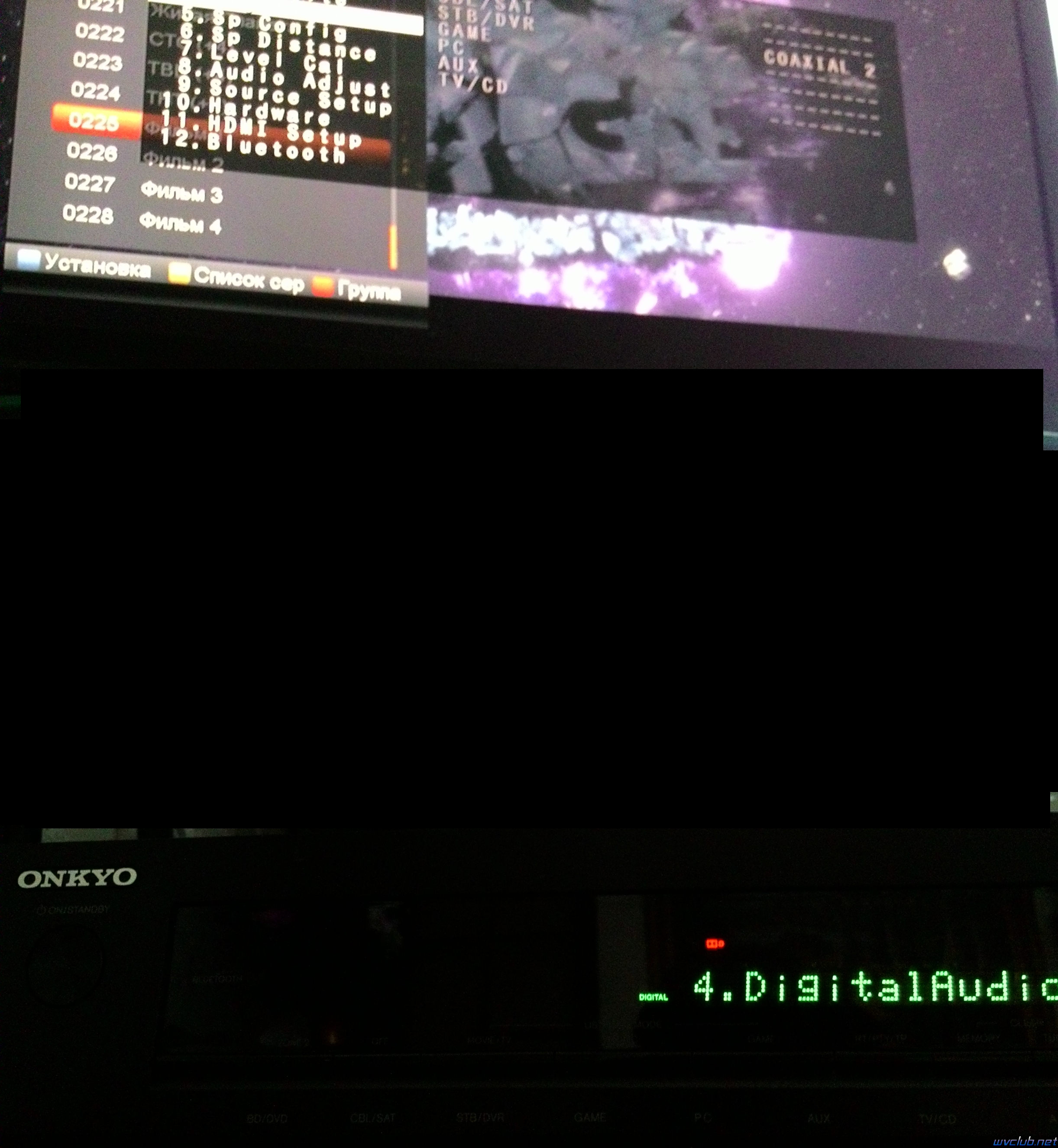

Нет,hdmi нет смысла обсуждать,пытался звук забрать с коаксиала WVP на звуковой проектор ямаха,стерео с эфира отдаёт без проблем,а с медиафайла пытается декодировать dts и матерится при любых установках вывода звука,странно...Какая ему разница,если попросили на ц.выход без декодирования подать...
Сегодня попробовал через hdmi и по коаксилу на ресивере, передавал мульт(контейнер .mkv) по WiFi, в нем по умолчанию выставлена дорожка DTS, а всего их там было 4.(dts, dd, dd, dts-hd).
Приложении LiteIPTV не смогло переключить звуковую дорожку,  оно попыталось переключить дорожку как канал, проигрывание даже не запускалось. На флешке места не было попробовать:(.
Так вот: если в приставке выставить выход "авто", то ресивер в режиме direct сразу подхватывает 5.1(по hdmi и коаксилу), по установке "LPCM" естественно пойдет только микшированное стерео.
Но т.к. дорожку не смог переключить и как она их видит, то про dts не могу подтвердить, подхватилось скорее всего dd5.1, т.к. иконка этому формату соответствует.
