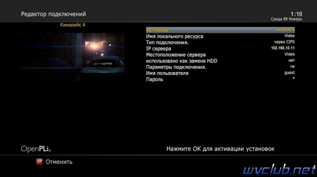

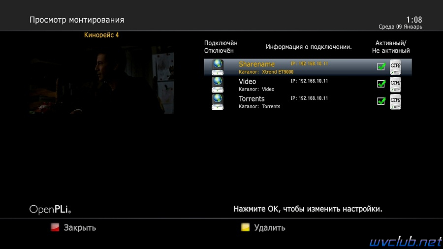

Nikolai, показываю последний раз, тема по монтированию сетевых дисков тоже имеется на форуме!!!
На компе операционная система Windows7 x64
Ресивер - OpenPli 3.0
пример монтирования сетевой папки
здесь примонтированы 3 папки с компьютера, две папки находятся на одном винте, а третья на другом винте.

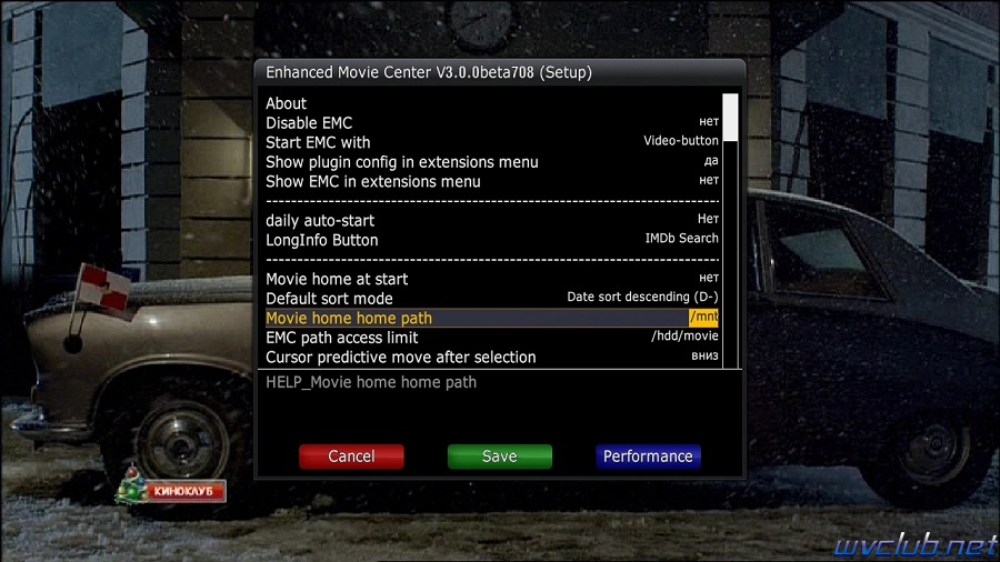

настройка EMC, каждый настраивает под себя, как удобно.
« Последнее редактирование: 09 Января 2013, 02:13:56 от Ednaz »

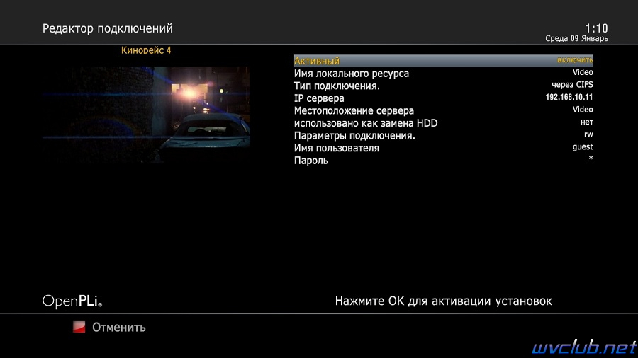

Кажется до меня дошло.
Хотя я не понимаю, чем отличается "Имя локального ресурса" от "Местоположения сервера".
Я вводил в одну строку сетевое имя компьютера, в другую имя папки - так вроде логично по русскому переводу.
Без вас никогда бы не додумался вводить одно и тоже-зачем это сделали?
Всем огромное спасибо.
