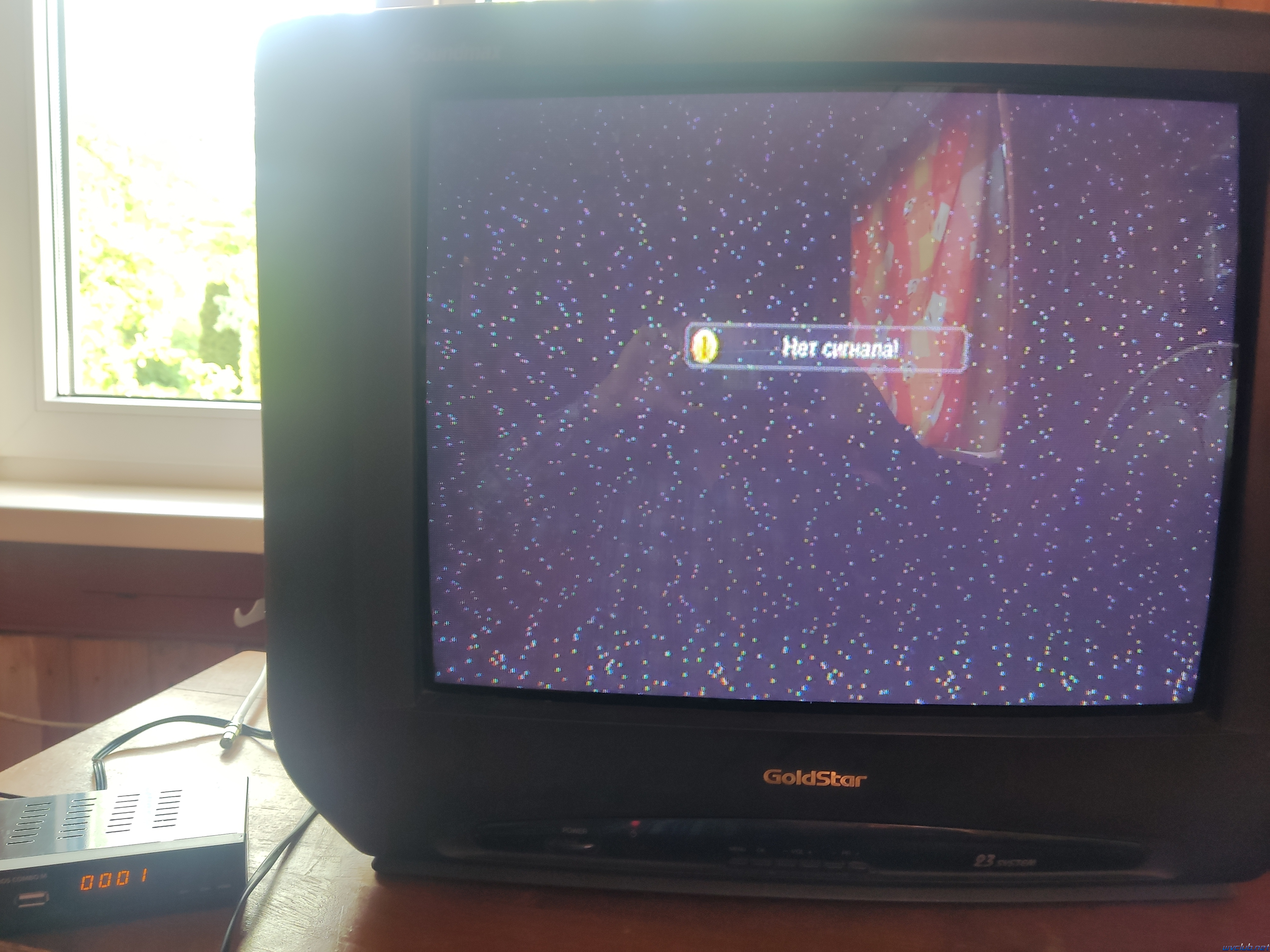

Купил приставку World Vision Foros M. При подключении на аналоговом телевизоре появился снег. Антенна не подключена. Как можно исправить ?

А у вас на фото антенный кабель лежит на AV кабеле?

Я по-разному пробовал с антенной и без, даже кабель на более толстый менял все равно снег на экране.

Проблема может быть в самом простом, с чем и я столкнулся впервые увидев миништекер AV. Просто не до конца воткнул его в тюнер. Проверьте у себя и желательно втыкать и вынимать штекер в обесточенном тюнере да и телевизоре. Удачи!

Я пробовал до конца вставлять. Еще попробую на выходных на другом телике. Попробую еще подключить к другой антенне. Отпишусь позже о результате.

На фото выше это не снег,  а помеха от микропроцессора телевизора, наблюдал на многих ТВ.
На хорошем сигнале не видно. Возможно вход тВ на обрыве...

Scvair, предполагаю, что вы в меню телевизора  не выбрали AV вход источником сигнала. Очень похоже, что картинка на вашем фото сформирована телевизором а не тюнером, и телевизор работает в режиме приёма сигнала с антенного входа.
