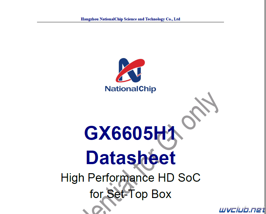

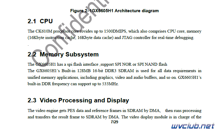

Интересно, что про GX6605H1 уже упоминалось ещё три года назад:
« Последнее редактирование: 08 Июля 2023, 23:22:22 от Видео с мобилки »
Видео с мобилки, 3 года не мог, выход спецификации первой версии был в конце 21го, ждать не понятно, релиз в пром масштабах должен был быть июнь-июль, но мне сказано было, что перенесли на неопределенный срок, будет известно напишу, но по опыту это следующий год..., хотя экономическая жопа в Китае может вообще забанить выход нового....
ps 6701/6702 от первого сообщения до выхода 4 года прошло....
« Последнее редактирование: 09 Июля 2023, 07:35:38 от wolow »

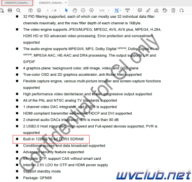

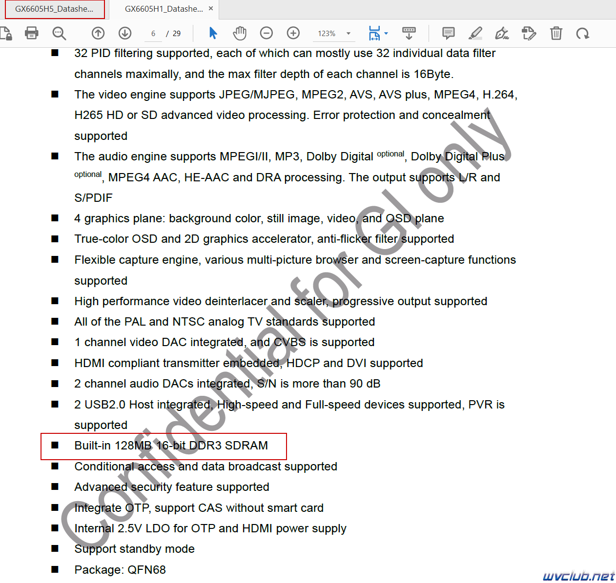

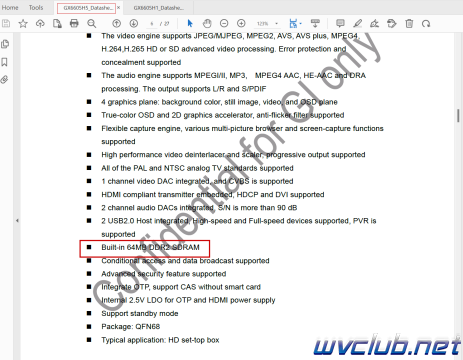

сорян, 6605H1 это старый чип имеющий на борту 128MB ОЗУ, наш 6605H5 - 64MB

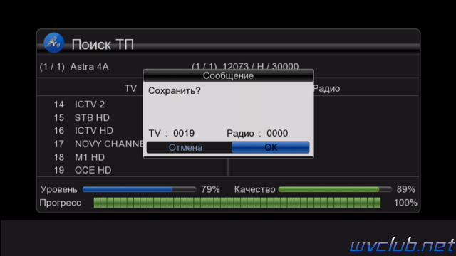

Тюнер Foros M S2 нет сигнала с ТП 12073 H 30000, с других ТП сигнал есть. Прошивка последняя, что делать?
v.miylash, проверил на World Vision Foros M S2 и проблемы не вижу.
Оффлайн v.miylash
  • Модель ресивера: WORLD VISION FOROS M 2S
Большое спасибо. При сканировании ТП 12034 Н 30000 уровень и качество желтого цвета, каналов нет. На дугих ТП при сканировании уровень синий, качество зеленый. Возможно проблема с антеной?
