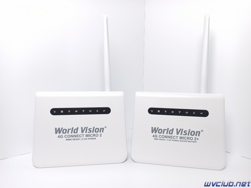

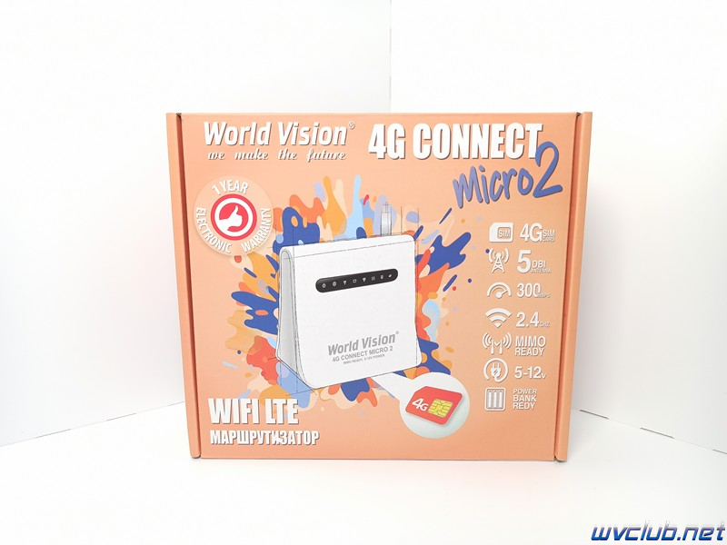

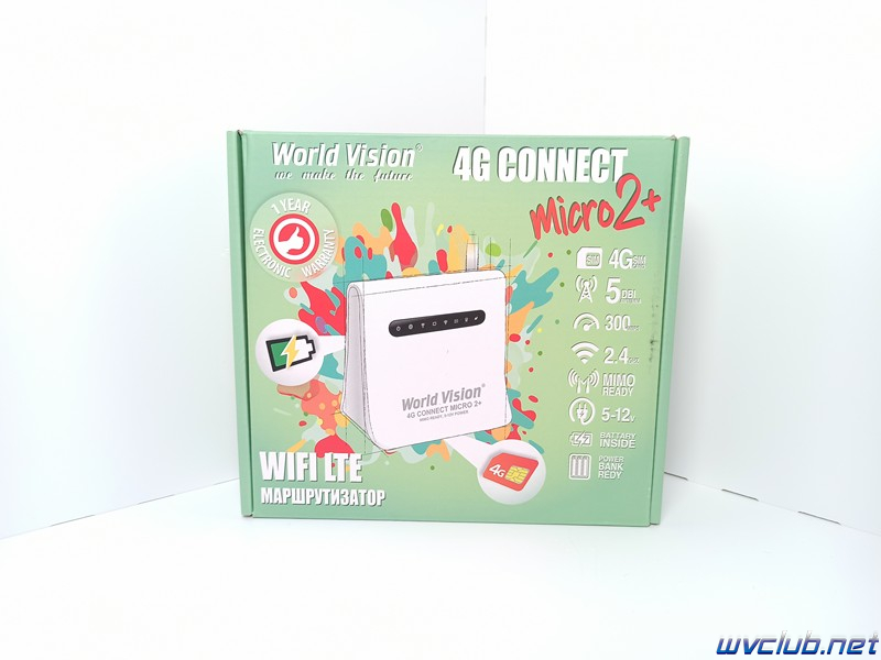

Обновлённая линейка 4G LTE роутеров от ТМ World Vision, теперь уже модель 4G CONNECT MICRO 2+ со слотом под аккумуляторную батарею и поддержкой внешних MIMO антенн для увеличения уровня полезного сигнала с базовой станции мобильной сети, что в свою очередь повысит скоростные характеристики интернет. Модель Micro 2+ способна от аккумулятора проработать 14,5 часов при 3-х Wi-Fi клиентах, а полная зарядка аккумулятора составит всего 4 часа.

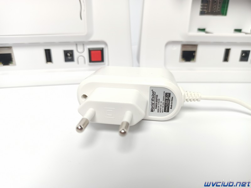

В комплектации к модели 4G CONNECT MICRO 2 поставляется шнур переходник с гнезда питания на USB стандарта A (male), таким образом также присутствует возможность подключить сторонний аккумуляторный блок питания для портативного использования.
Оба роутера имеют высокие характеристики приёма сигнала 4G сети, это позволит комфортно работать в любом месте установки данного оборудования. Сам процесс инсталляции очень прост и не требует навыков подробного изучения системы и программного обеспечения, если ваш мобильный оператор предоставляет тариф для работы с модемом, то SIM карта с таким тарифом вставляется в разъём Standart и после включения роутера сеть интернет сразу будет доступна.

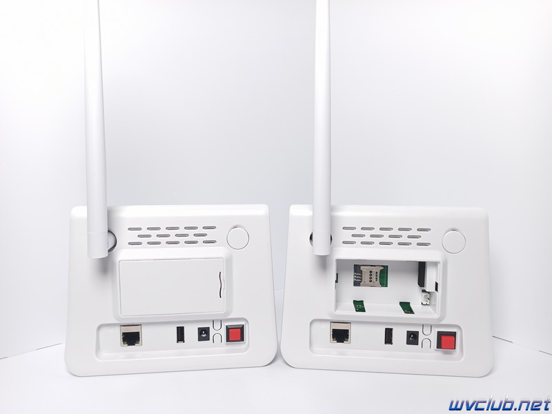

Для установки SIM карты требуется под скрытой панелью на тыльной стороне корпуса, сдвинуть верхнюю панель LOCK влево и слот откроется, после установки аккуратно опустить замок SIM карты и сдвинуть вправо для закрытие слота.

В верхней части лицевой панели роутера присутствует светодиодная индикация по которой можно отслеживать статус активных функций , таких как наличие соединения интернет, сигнала 4G сети, видимость SIM карты роутером, уведомление СМС и другие.
Роутер раздаёт беспроводную сеть Wi-Fi в частотном диапазоне 2.4ГГц, максимальный номер частотного канала 13. Для построения проводной сети также имеет в наличии LAN порт.
Разъём стандарта 2.0 который расположили на тыльной стороне в цепочки других разъёмов отвечает за аварийное восстановление прошивки на данных моделях, что значительно упростит процесс восстановления.

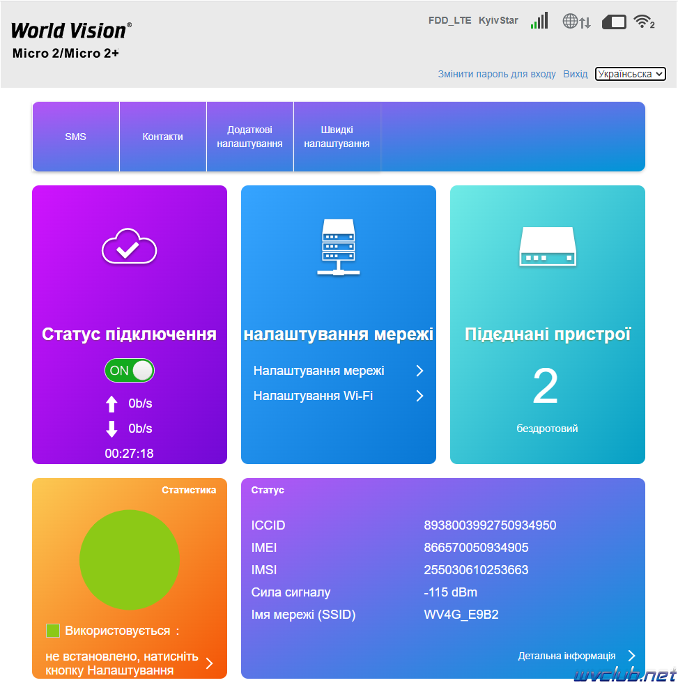

Вчора була викладена нова версія прошивки. В зв'язку з чим у мене питання: а яким чином його прошивати? Менюшка нова - не як у попередніх версіях WV 4G. Пункт меню, де б можна було залити нову версію прошивки відсутній. На коробці з роутером є QR-код з посиланням на мануал. Але в цьому мануалі також зображений "старий" інтерфейс.
Зображення нового інтерфейсу
« Последнее редактирование: 15 Апреля 2023, 12:21:13 от Elementalmage »
Elementalmage, а де ти побачив, що вона для моделі Micro2/Micro 2+ ? то прошивка для іншої моделі, як буде потреба в оновленні цієї моделі, ми напишімо як це зробити...

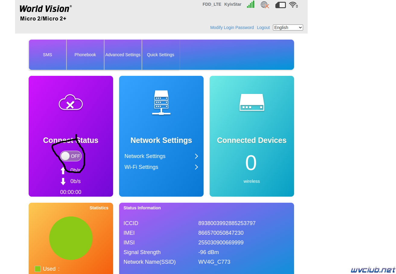

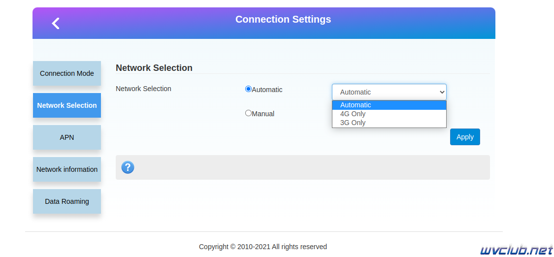

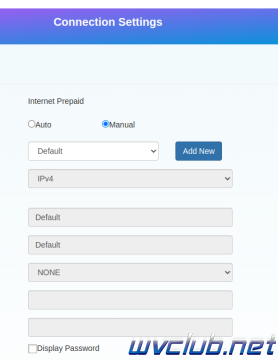

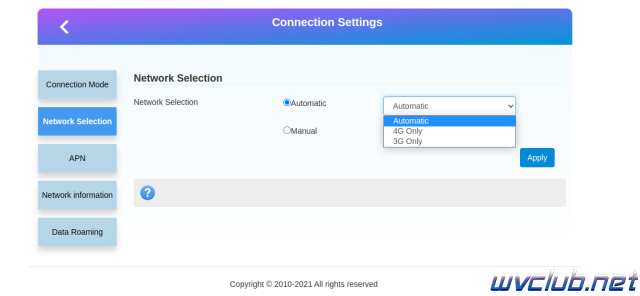

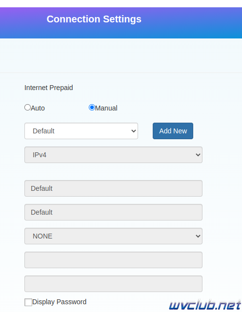

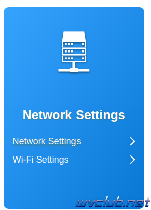

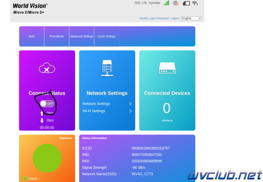

треба спочатку відключити інтернет

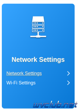

потім перейти до налаштувань мережі
зафіксувати 3G або 4G
 прописати APN
і включити інтернет
Спойлер
Спойлер
Спойлер
прописати APN
Спойлер
і включити інтернет
Дуже вам дякую. Тепер розібрався. Я намагався змінити точку доступу через пункт меню "Швидкі налаштування (Quick Settings)". Там поля недоступні для заповнення, навіть коли інтернет відключений. А от фіксацію 3G/4G в "Налаштуваннях мережі (Network Settings)" я дісно провтикав.
На мою скромну думку, було б непогано, доповнити офіційну інструкцію розділом про налаштування 3G/4G і APN.
