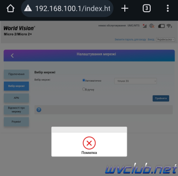

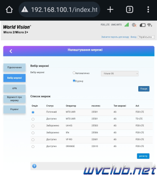

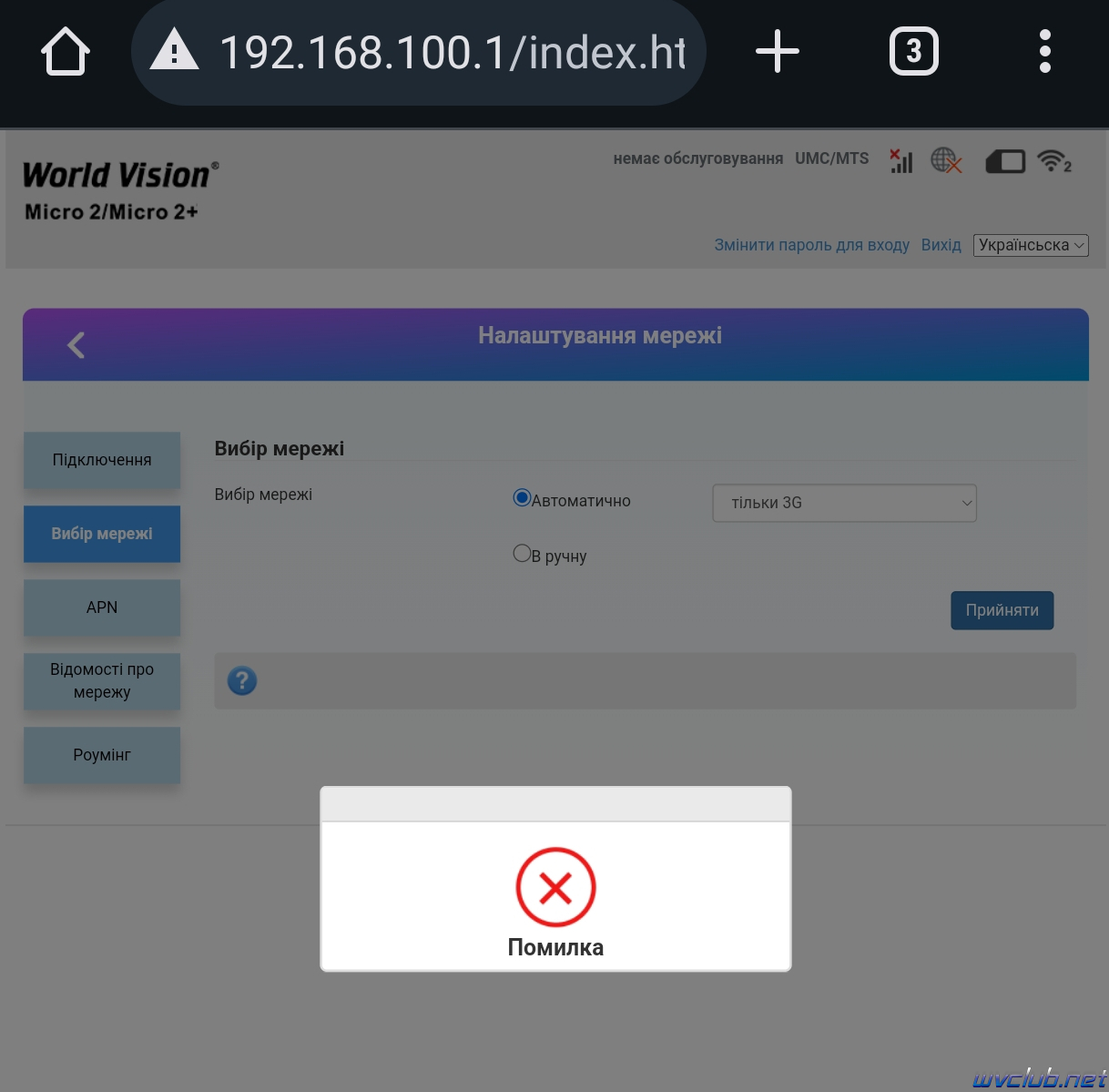

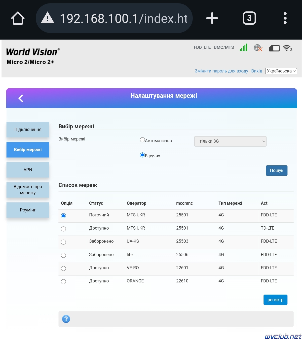

« Ответ #33 : 12 Января 2024, 20:05:01 »
Вітаю! При спробі вибрати мережу 3g видає пилку. При ручному режимі та зафіксованому 3g пошук видає лише LTE мережі. 3g мережі точно доступні(перевірено на смартфоні)
