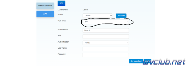

Ребята можете проверить , можно ли скачивать через ваш роутер торенты?
У меня немного другая модель World Vision 4G Connect все летает кроме ситуации когда нужно скачать торент все стоит на месте, оператор(не блокирует скачку я звонил узнавал)
Если симкарту из роутера достать и вставить в телефон (для раздачи вайфая) то скачивание торентов идёт. В чём проблема?
Можете проверить у себя?

rooleze, короче заковыка решается просто, в настройках APN принудительно установить ipv4

Благодарю за быструю помощь. Все заработало👍🖐️
