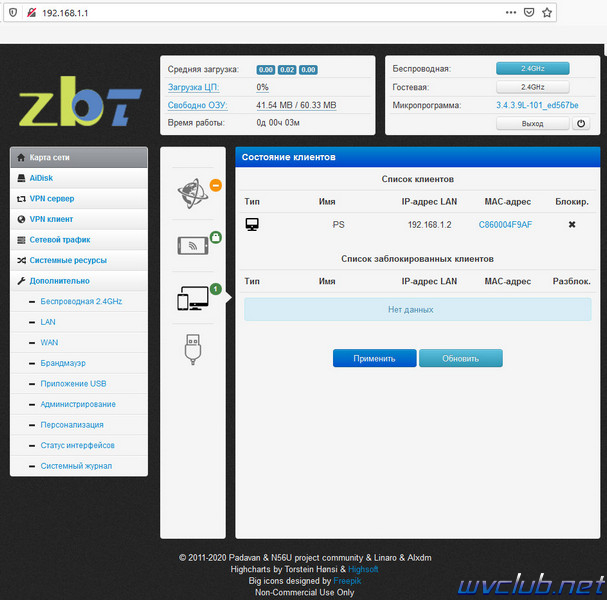

В этой теме я буду выкладывать альтерантивные версии прошивок для роутера.
Выкладываю прошивку от padavan для WV Connect
Автор: valeramalko
Ставить только при наличии загрузчика, с возможностью восстановления через этот загрузчик, как описано в теме: WV Connect выполнить обновление ПО на альтернативную версию.
Поддерживается работа с модемами, smb, ftp, transmission, принтеры, openVPN
Особенности данной версии: есть поддержка smb2, включен модуль stubby (DoT). С помощью которого можно шифровать dns-запросы, использовать для блокировки рекламы (пример настройки и использования), более подробно смотрите в Интернете, в прошивке отсутствует miniDLNA. При желании можно установить из entware.
В архиве два файла: сама прошивка и конфиг сборки (для информации, с этим файлом ничего делать не нужно).
Данные по-умолчанию:
ip 192.168.1.1
логин/пароль веб-интерфейса: admin/admin
wifi: ASUS, пароль: 1234567890

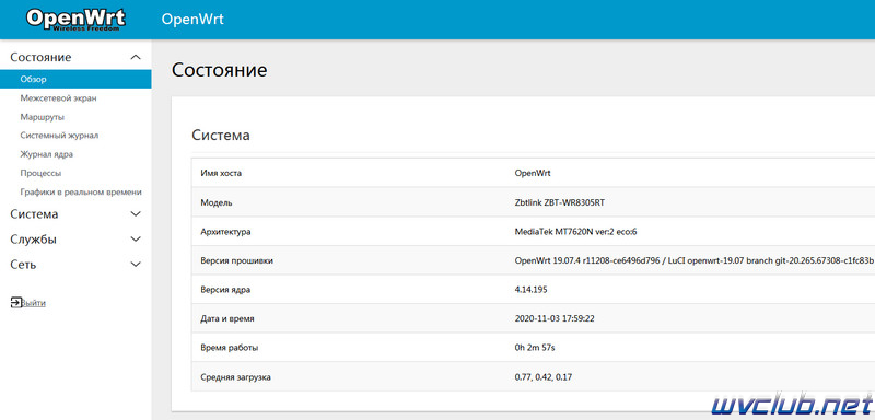

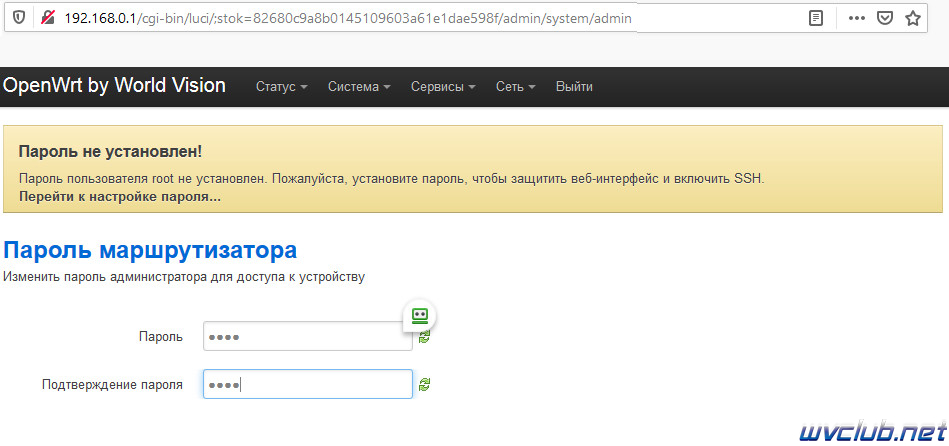

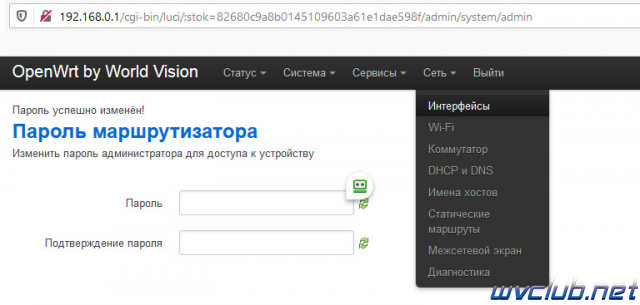

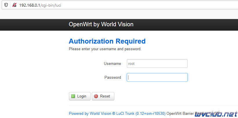

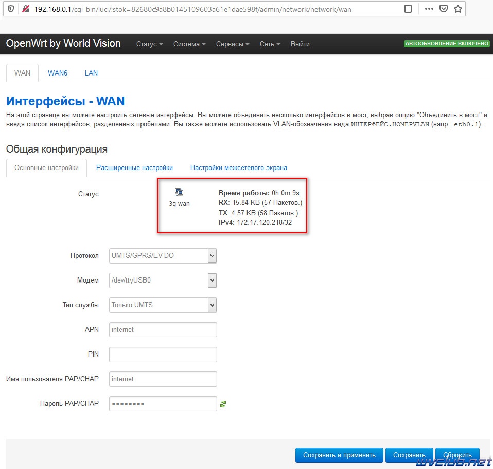

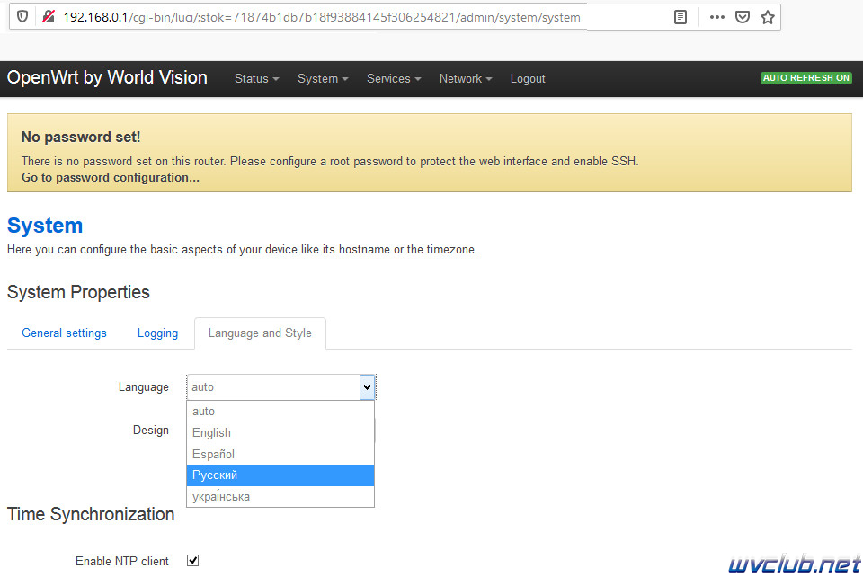

Openwrt 19.07.4, добавлены пакеты для работы USB-модемов (в т.ч. qmi), установлен русский язык, samba, поддержка накопителей с ФС ext, без IPv6
В архиве прошивка и список пакетов, wan порт должен быть на своем месте, порты lan в обратном порядке (можно перенастроить в "коммутаторе"), установка пакетов kmod-.. работает.
Автор: valeramalko
Комментарий администратора Прошивку ставить только при наличии загрузчика с наличием "аварийного режима" или breed, если Вы не знаете, что это такое или не знаете, какой у Вас загрузчик, не ставьте эту прошивку!

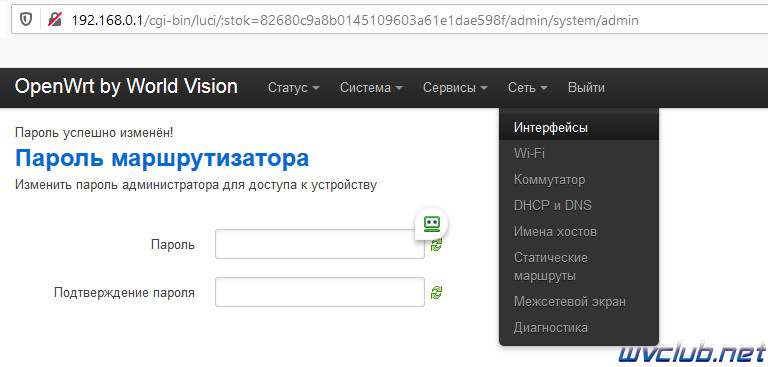

Данные по умолчанию:
ip 192.168.1.1
логин: root, пароль не задан (пустой), нажать "войти" и задать пароль для роутера ("система"--"управление")
wifi: выключен по умолчанию, первоначальная настройка через кабель!

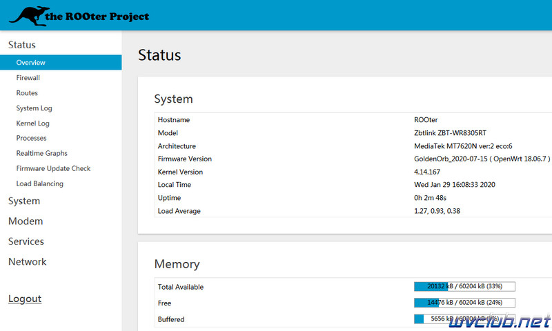

Прошивка ROOter на этот роутер, поскольку размер прошивки для содержания всех функций вместе получится больше вместительности флеш, то в архиве доступно две версии обновления, одна с поддержкой сетевого соединения Samba, а другая для подключения OpenVPN.
Обе прошивки подписаны в архиве.

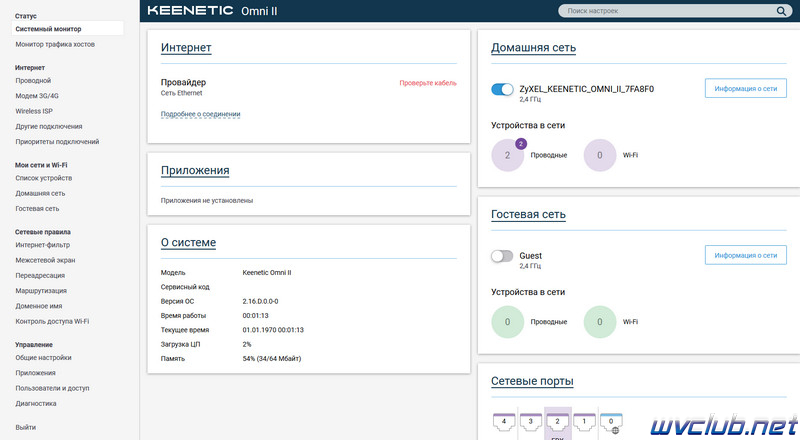

Стабильная неофициальная версия прошивки 2.16.D.0.0-0 от 09.09.2019 для Omni II
Chilli: адаптирована работа с USB-модемами Yota
DDNS: исправлена обработка ошибки при назначении профиля на несуществующий интерфейс
L2TP: исправлена совместимость с сервисом hidemyna.me по L2TP/IPsec
IPv6: форсирована установка TTL в значение 64 во внешнем IPv4-заголовке 6in4
L2TP: восстановлена работоспособность security-level public на L2TP/IPsec

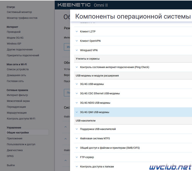

Прошивка от Omni II с поддержкой QMI модемов.
