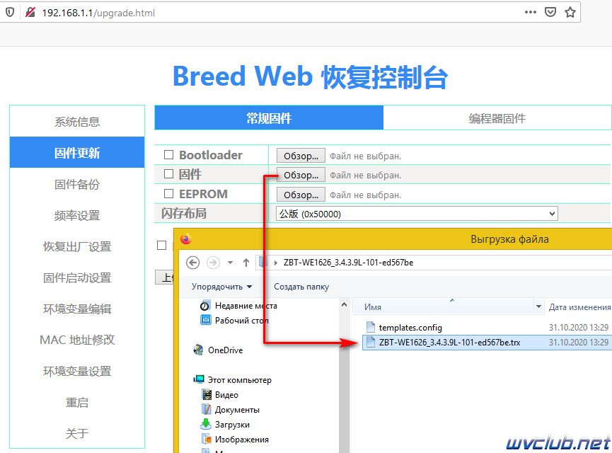

2. На выключенном роутере зажать кнопку "reset", подать питание на роутер, кнопку reset не отпускать около 10 сек.
3. Набрать в строке вебобозревателя (веббраузера) следующий адрес 192.168.1.1, поскольку я уже успел обновить загрузчик Breed, то у меня интерфейс загрузчика будет отличаться, но суть от этого не поменяется, будет окно для выбора программного обеспечения, у меня это как на скриншоте ниже:

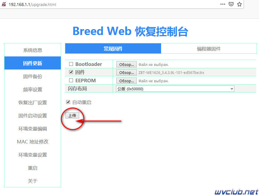

4. Выбрать файл прошивки через диалоговое окно и нажать кнопку Upgrade "上传". После чего перенаправит в следующее окно где мы подтвердим обновление кнопкой "更新"
В загрузчике же роутера WV Connect будет всего одно диалоговое окно где будет производиться выбор файла SW.

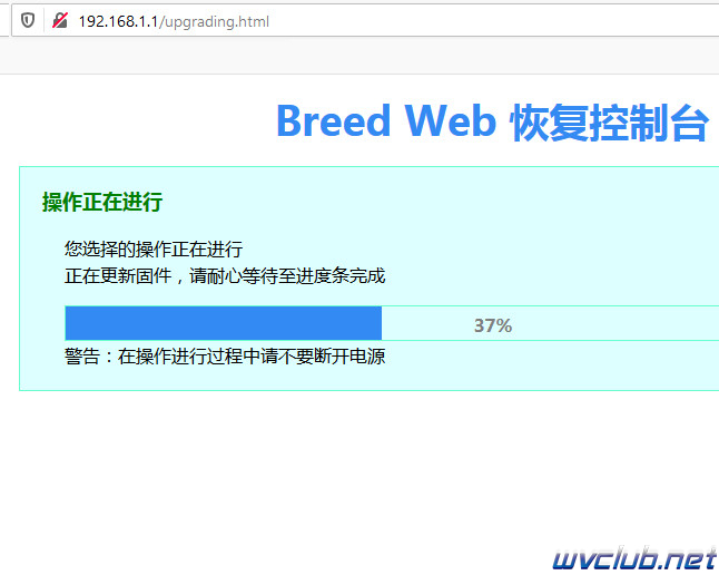

Далее ожидать завершения прошивки и следить за выполнение процесса обновления.
Комментарий администратора Во время обновления строго запрещается обесточивать роутер WV CONNECT от сети электропитания и прерывать загрузку файла обновления в веббраузере.

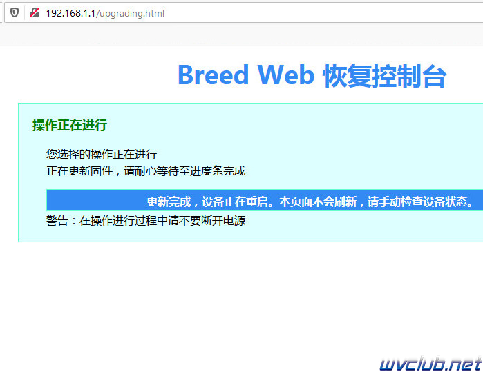

После завершения обновления на экране будет информация "更新完成,设备正在重启。本页面不会刷新,请手动检查设备状态", что в переводе "Обновление завершено, устройство перезагружается. Эта страница не обновляется, пожалуйста, проверьте статус устройства вручную".

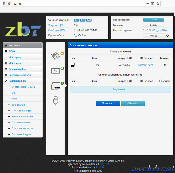

Роутер самопроизвольно перезагрузится и будет доступен по адресу 192.168.1.1, перед вами откроется веб-интерфейс новой версии программного обеспечения.
Я установил версию прошивки от Padavan, ниже скриншот веб-интерфейса данной версии для примера.
Так и в вашем случае можно менять программное обеспечение на другие альтернативные версии, по умолчанию же установлена версия собранная техническим отделом World Vision на базе прошивки OpenWRT.
