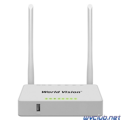

Внешний вид роутера WV Connect для которого описывается данная инструкция:

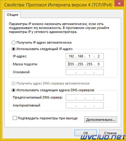

2. На сетевой карте прописать вручную ip-адрес/маску подсети.
Например, 192.168.1.2/255.255.255.0

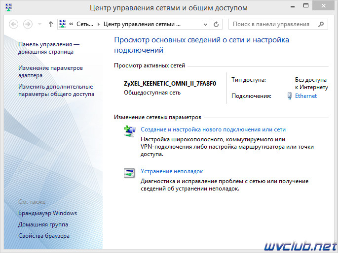

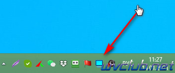

Для этого правый клик на значке сетевого подключения в правом нижнем углу экрана и выбираем "Центр управления сетями и общим доступом".

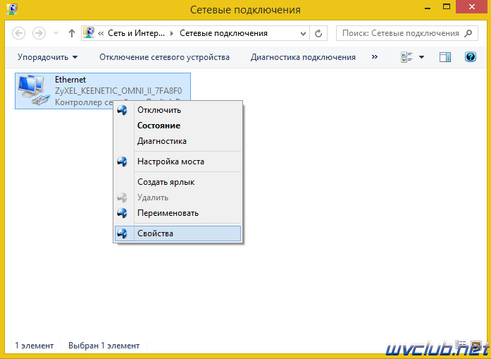

Далее Изменить параметры адаптера.
По значку сетевого соединения правый клик и выбрать "Свойства"

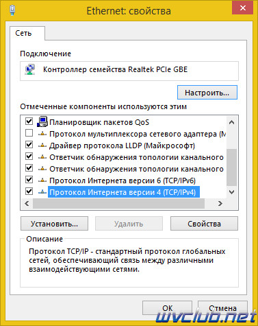

Далее "Протокол Интернета версии 4 (ТСР/IРv4)" и изменяем как на скриншоте ниже:

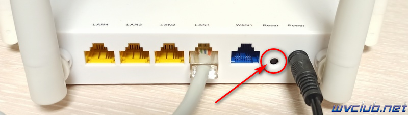

2. На выключенном роутере зажать кнопку "reset", подать питание на роутер, кнопку reset не отпускать около 10 сек.

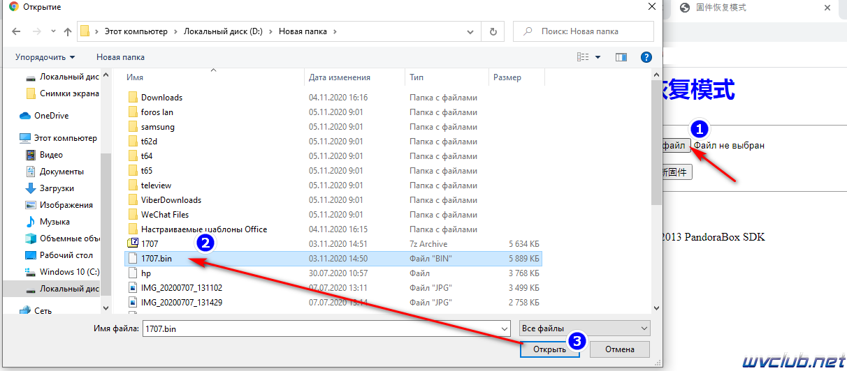

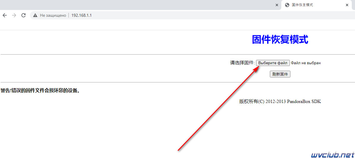

3. Набрать в строке вебобозревателя (веббраузера) следующий адрес 192.168.1.1, появится веб страница родного оригинального загрузчика с диалоговым окном для выбора программного обеспечения, у меня это как на скриншоте ниже:

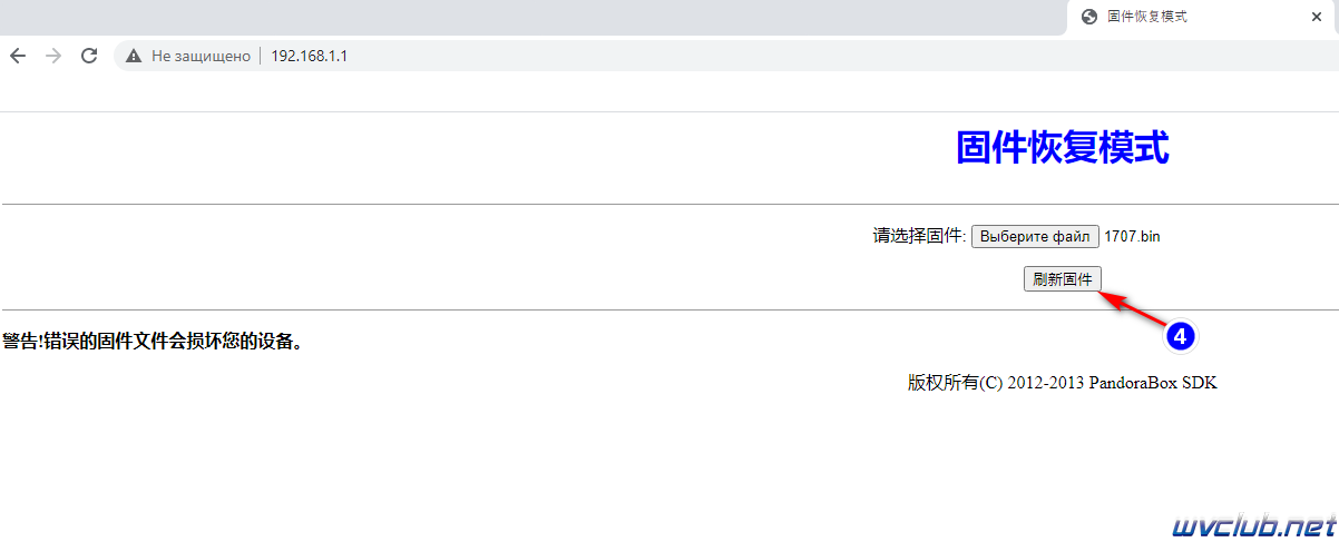

4. Выбрать файл прошивки через диалоговое окно и нажать кнопку "Выберите файл".
После чего перенаправит в следующее окно где мы подтвердим обновление кнопкой "刷新固件" что в переводе "Обновить прошивку".

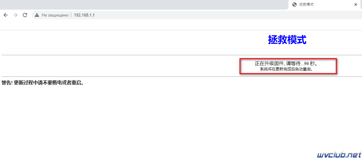

Далее ожидать завершения прошивки и следить за выполнение процесса обновления "正在升级固件,请等待…96秒。 系猝虚新馈后自动稲", что в переводе будет как: "Прошивка обновляется, подождите ... 96 секунд. После загрузки нового ПО роутер будет перезагружен".
Комментарий администратора Во время обновления строго запрещается обесточивать роутер WV CONNECT от сети электропитания и прерывать загрузку файла обновления в веббраузере.
Роутер самопроизвольно перезагрузится и будет доступен по адресу 192.168.1.1, перед вами откроется веб-интерфейс новой версии программного обеспечения Keenetic Omni(Omni II).
